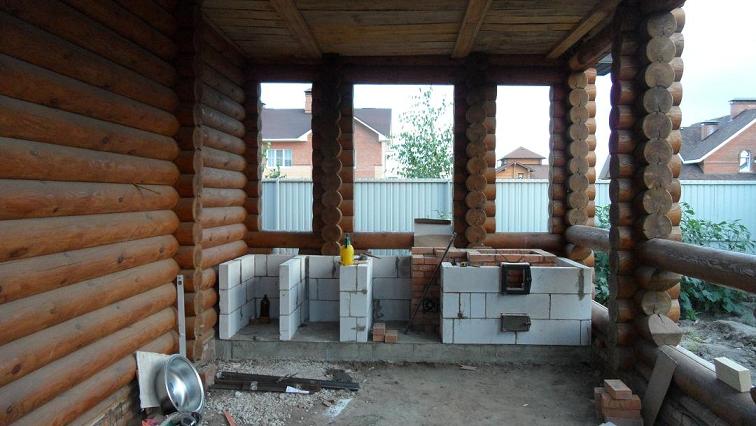

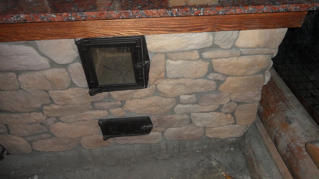

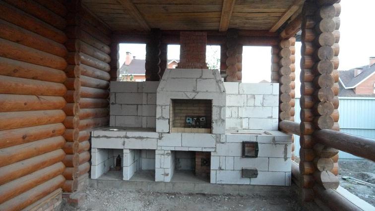

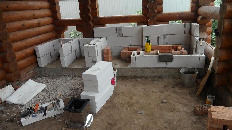

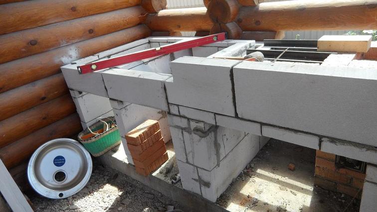

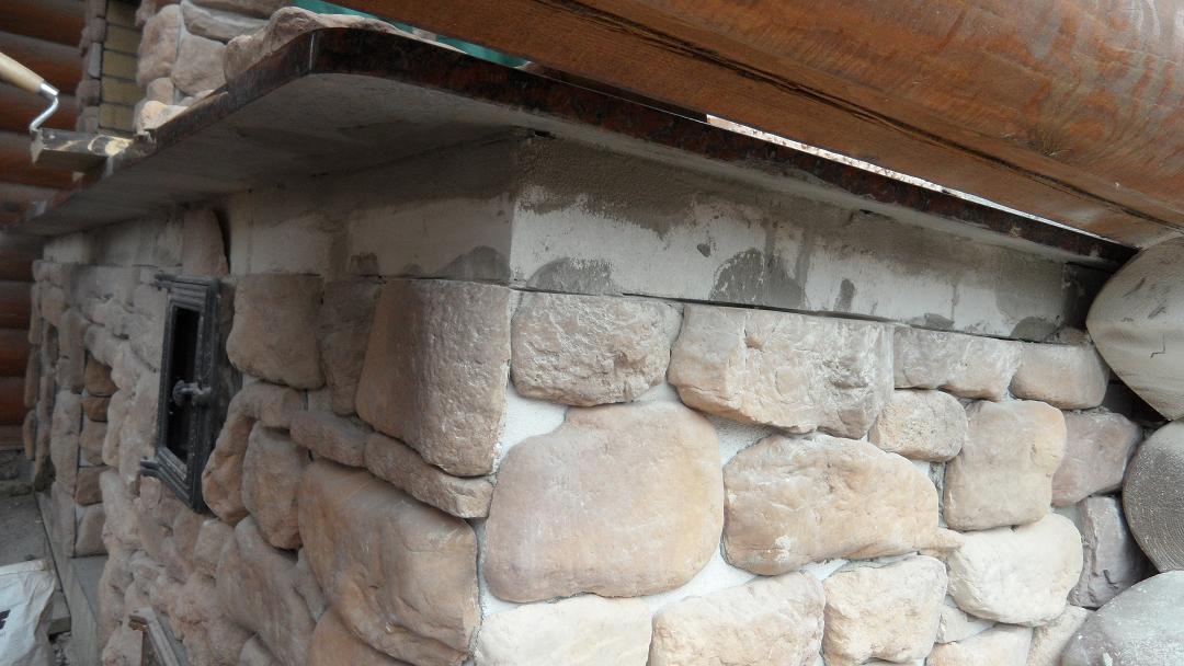

Здравствуйте
Пенобетон используем в строительстве барбекю комплексов.
Облегчает строительство. Столешницы из него хороши.
Да и ниши под барбекюшкой уже штукатурить не надо , т.к. поверхности
ровные у блоков.
Кирпичную топку мы снаружи обкладываем. И уже дальше на пенобетон клеим
любые отделочные материалы (керамику, иск камень, дерево, штукатурка...и пр.)
Лет 5 применяю. Всё нормально.
В этом году даже самые критично настроеные печники построили вот такую барбекюшку с участием пенобетона. После строительства они поменяли своё мнение ....со словами...- а это ведь удобно!

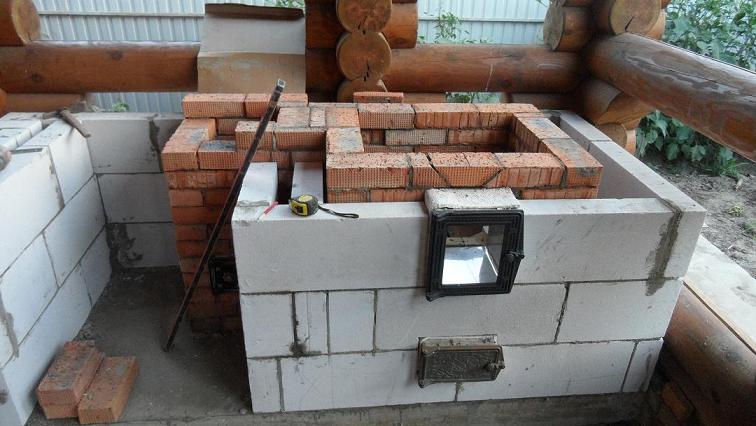

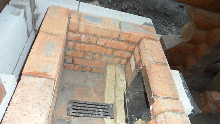

В продолжение.
Хочу уточнить , что пенобетон применяем только как внешние стенки с низким коэфц теплопроводности. С прямым огнём пенобетон не соприкосаем.
Важно знать что влажность имеет большое значение для свойств теплопередачи.
Пенобетон должен быть в процессе эксплуатации защищён от влаги.
готовые изделия-барбекюшки с участием пенобетона можно увидеть здесь

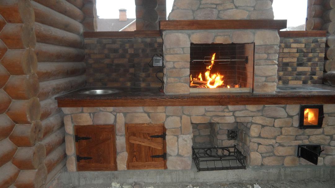

акимыч
Зарегистрирован: Пт 25 Май 2012, 11:44
Сообщения: 124
СообщениеДобавлено: Чт 13 Декабрь 2012, 14:49 Ответить с цитатойВернуться к началу

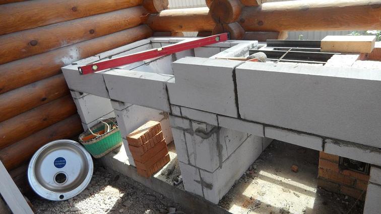

Дмитрий +5 Smile
Единственное в таком варианте, топка глубоко, дрова подкидывать мне кажется неудобно будет, да и кочергу подлинней...
P.S. унылый пейзаж на заднем плане, забор и дома...
не важно чем занята лошадь, главное чтобы она была при деле
Дмитрий Смирнов
Сообщения: 598
СообщениеДобавлено: Чт 13 Декабрь 2012, 18:54 Ответить с цитатойВернуться к началу
акимыч
За пейзаж ...это зрительный обман.
Берег реки Волги и Жигулёвские горы из окна 2го этажа бани виден(барбекю в бане на 1 этаже).
По поводу длинны топочного тунэля...согласен, есть некоторые не удобства.
Только эти неудобства не критичны и с ними мириться можно.
Но нужно было выбирать, либо деревянная балка либо короткий тунэль.
Сколько раз в год заказчик будет готовить плов в казане?
А глаз будет радовать отделка барбекю круглый год.
Ну и пожарная безопасность на уровне....лучше перебдеть...
