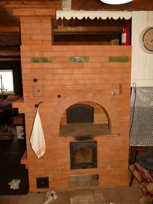

когда печник работал кирпич перед тем как уложить замачивал его?

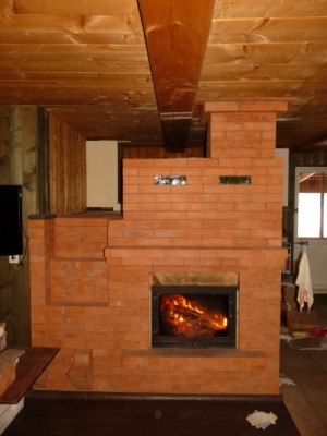

СообщениеДобавлено: Пт 11 Январь 2013, 13:15 Ответить с цитатойВернуться к началу

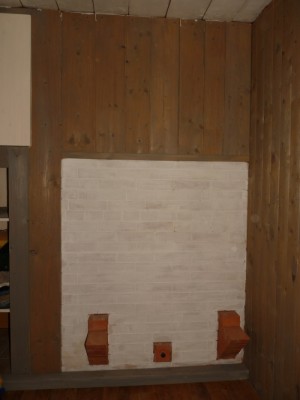

выложу фотки в логичном порядке
(прошу удалить предыдущие пустые ответы)
 Размер файла:  348.64 КБ
 Просмотров:  783 раз(а)

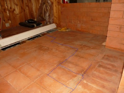

 Размер файла:  442.68 КБ
 Просмотров:  843 раз(а)

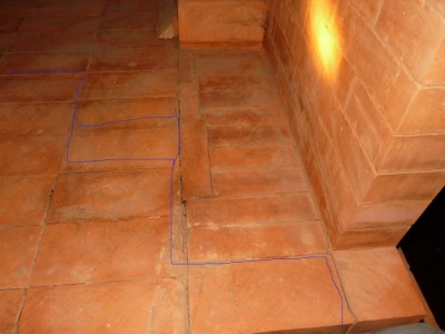

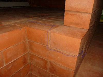

СообщениеДобавлено: Пт 11 Январь 2013, 15:31 Ответить с цитатойВернуться к началу
продолжение
 Размер файла:  387.14 КБ
 Просмотров:  819 раз(а)

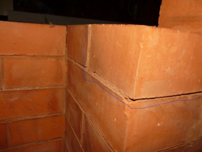

СообщениеДобавлено: Пт 11 Январь 2013, 15:32 Ответить с цитатойВернуться к началу
ага! фотки выкладываются в обратном порядке

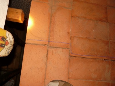

 Размер файла:  417.94 КБ
 Просмотров:  735 раз(а)

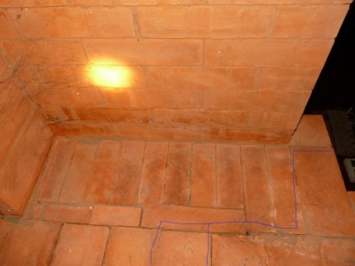

 Размер файла:  412.28 КБ
 Просмотров:  744 раз(а)

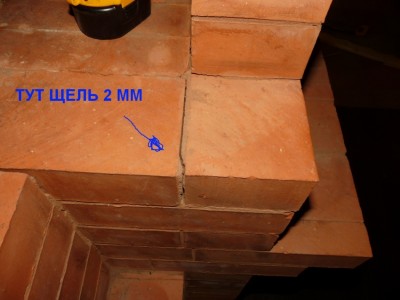

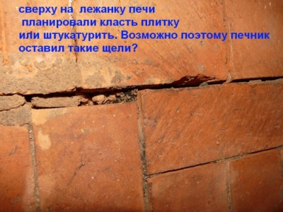

 Размер файла:  334.04 КБ
 Просмотров:  746 раз(а)

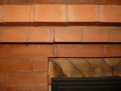

 Размер файла:  391.7 КБ
 Просмотров:  778 раз(а)
 Размер файла:  408.66 КБ
 Просмотров:  786 раз(а)

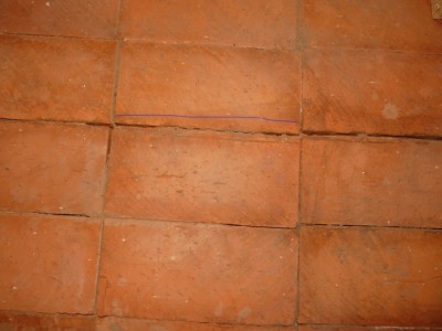

 Размер файла:  393.91 КБ
 Просмотров:  510 раз(а)

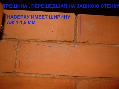

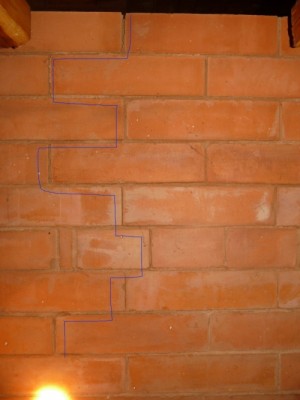

 Размер файла:  386.17 КБ
 Просмотров:  721 раз(а)
 Размер файла:  221.04 КБ
 Просмотров:  561 раз(а)

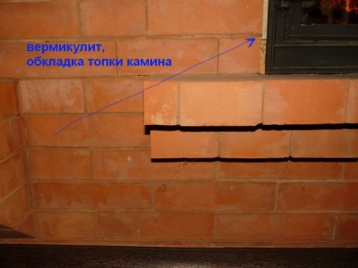

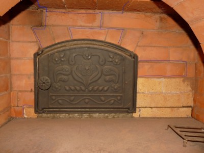

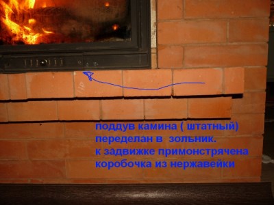

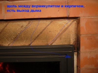

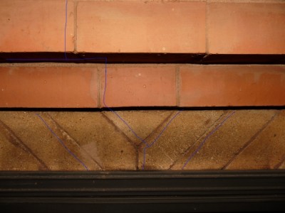

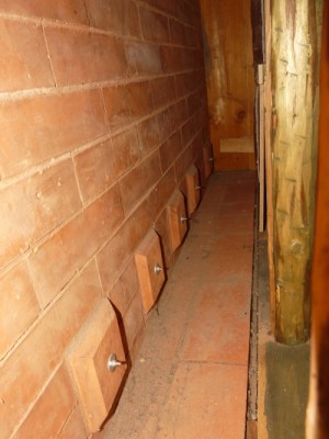

СообщениеДобавлено: Пт 11 Январь 2013, 16:00 Ответить с цитатойВернуться к началу

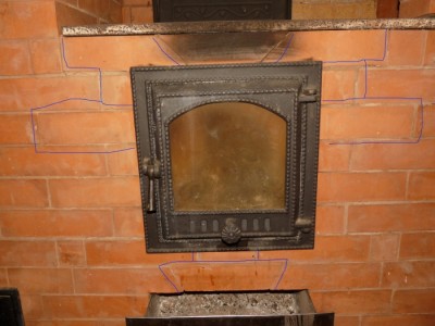

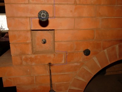

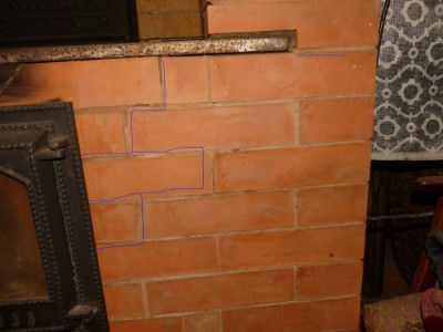

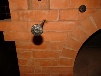

и еще трещинки у топки и дверцы " аля русской печи" на самом деле - это дверца в дымовую камеру- для выпечки хлеба после протапливанияю
НО
тк дверца оказалась не герметичной - дым шел внутрь . Я сейчас проложил базальтовым картоном створ дверцы- чтоб тягу внутрь устранить. А в дальнейшем хочу сделать духовой шкаф из нержавейки, загерметизирую его и
вставлю за дверку- чтоб готовить можно было в духовом шкафу - и дыма в помещении чтоб не было.

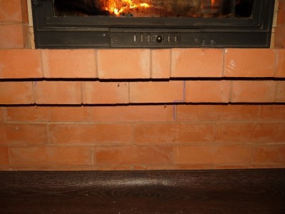

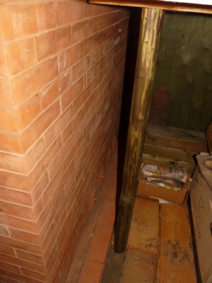

и собственно трещинки у топки
 Размер файла:  385.16 КБ
 Просмотров:  776 раз(а)

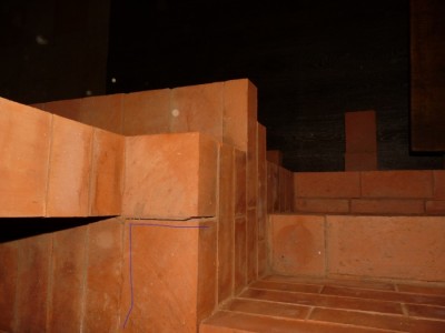

СообщениеДобавлено: Пт 11 Январь 2013, 16:11 Ответить с цитатойВернуться к началу

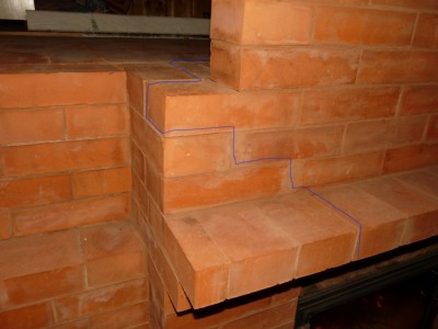

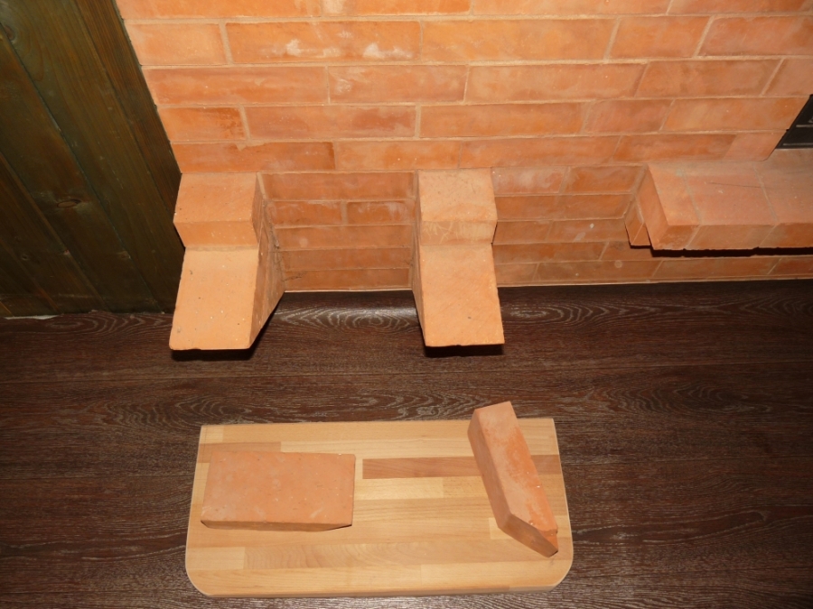

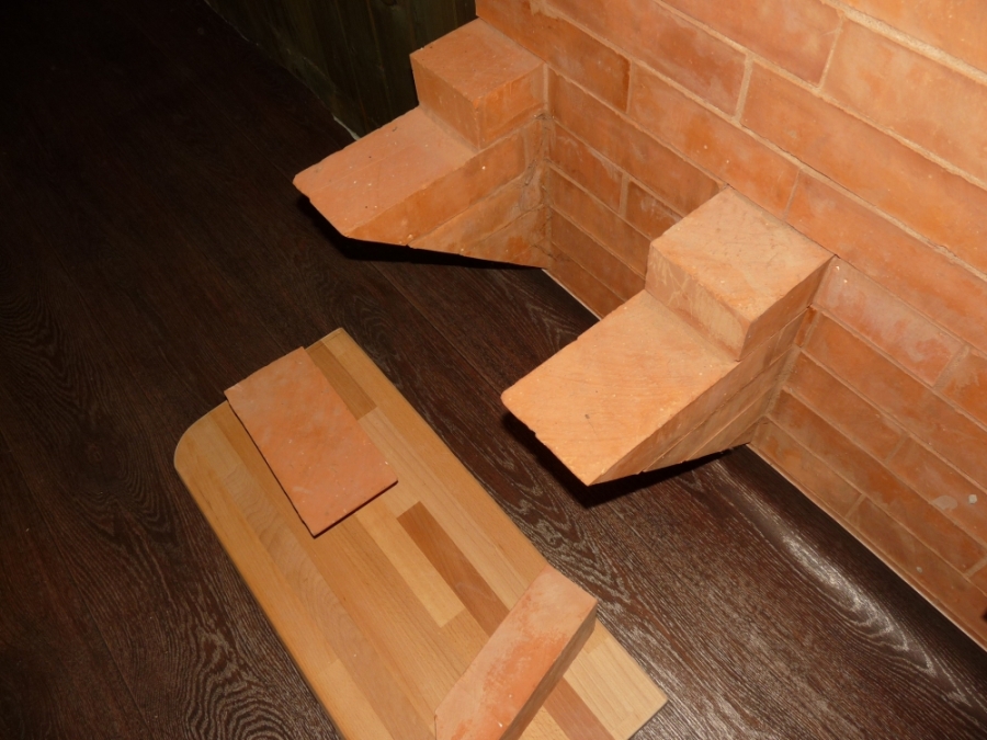

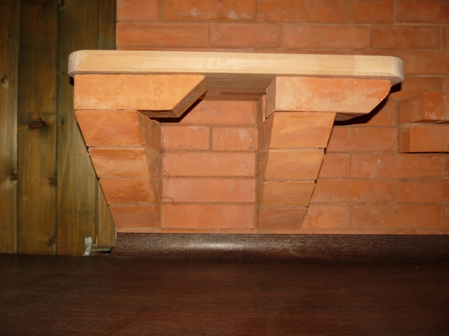

и прочее детали
вот еще вопрос - сделали такой уступ для установки сидения. - типа нижняя ступень для залезания на печь.
Есть ли у кого опыт?
Сомневаюсь выдержит ли нагрузку кирпичныйугол?
сложен то не на цементе а на глине

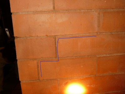

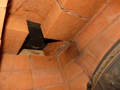

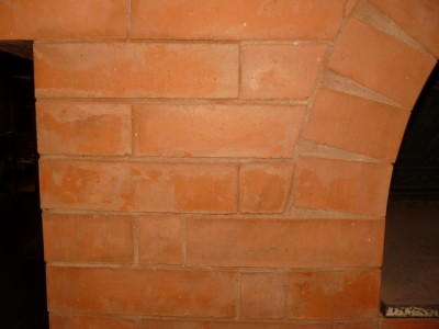

СообщениеДобавлено: Пт 11 Январь 2013, 16:42 Ответить с цитатойВернуться к началу
Трещины идут от чугунных дверок их приподнимает кирпич по кругу ступеньками слабые замки перемычки в перекрышке видно уголки незащищенны ватой
СообщениеДобавлено: Пт 11 Январь 2013, 19:47 Ответить с цитатойВернуться к началу
У печника тряслись руки мне кажется.Погнался за тем в чём нет опыта.Трещины из за жирной глины в большей степени.Может и на радостях растопили печь по полной.Всякое бывает.Между шамотом и красным нет зазора.И зачем вообще вермикулит в топке... Sad Держал бы так температуру давно бы из него печи отливали готовые.
И ещё чисто моё мнение Вы сэкономили на печнике.Незнаю подробностей вашего договора но по кладке и всяких заморочек должна выйти приличная сумма а остаток 10 тыщ говорит о начально низкой цене за работу.Литья на такую сумму,а кирпич по геометрии хуже нашего для цоколей выпускаемого.На истину не претендую Smile близко к сердцу не принимать)
yu
СообщениеДобавлено: Пт 11 Январь 2013, 20:23 Ответить с цитатойВернуться к началу
в на арке кирпичи без подпила на клин+шамот в перевязке в гарниле РП= можно реанимировать печь путем термо герметика в швы с последующей покраской

Мастер Йон
Зарегистрирован: Ср 2 Январь 2013, 15:57
Сообщения: 31
Регион: Рюминское
СообщениеДобавлено: Вс 13 Январь 2013, 21:06 Ответить с цитатойВернуться к началу
договаривались за 6 р за кирпич ( а в конце лета цена выросле до 8 р) - в итоге договорились на общую сумму - а уж сколько кирпича пойдет - столько , мол и пойдет
Foam glass и "полукруглая дверка" 15тр
дверка 9500 и каминная 11500
ве прочие чугунины тоже покупались отдельно
( финские, наши показались кривыми, печник НЕ СОВЕТОВАЛ их брать)
общая сумма РАБОТЫ за печь -( с разборкой старой) 113 тр
+ 5тр за монтаж прохода трубы через крышу и обкладку трубы ( она металлическая) каким-то материалом - название не помню( голубоватого цвета, режется ножем)- теплоизголятор
изначально кирпича куплено 1500 шт ( 5 поддонов)
( осталось лишнего - поддон)
На вопрос- как же так он обсчитался на столько штук- ответил что кой-где использовал для экономии старый, где это не повлияет на качество
топочная дверца вся обложена картоном( сперва я тоже думал- что она расширяясь могла так кирпич подвинуть)
даже сквозь плохо-набитый сверху топки спера тянуло дымком ( сам его проконопачивал дополнительно
шамот топки от прочего кирпича отделе зазором с картоном, только в одном месте у плиты сзади почему-то торчит
на арке нет трещин
а про шамот над каминной дверкой понял- спасибо
тоже была такая идея - швы расчистить, где трещины есть, на 3-4 см - загнать полосу герметика по всей длине, а затем сверху заделать глиняной смесью.
что вы про это думаете?
одну стену покрасили дисперсионной термостойкой ( 130 градусов)
краской - красиво
планируем всю так покрасить
во всех швах, даже где трещинки есть- НЕ СЫПЕТСЯ. лежит очень плотно
трещины расширяются только на углу у лестницы и на задней стороне наверху
по всей прочей длине - прямо нитка - лист бумаги порой не вставить. Просто видно- что отошел раствор от кирпича

шов между таким "полом" и кирпичной стенкой печи (те что с лицевых сторон ввех идут) а также по задней стороне- где стенки нет вовсе заполнить герметиком
Он позволит свободно "полу" ходить относительно печи
шов между деревянной стеной и "полом" накрыть плинтусом
ваше мнение?
