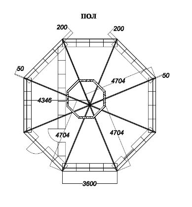

Вы абсолютно верно подметили. Я прилагаю план первого этажа и сектор с лагами пола(они же и лаги потолка). Нужно попасть трубой не в стропилу. Лаги пола будут заливаться фундаментом, лаги потолка будем вырезать. Печь так же желательно разместить внутри сектора как можно ближе к центру.[/quote]
Вы правильно решили теперь только осталось решить какую именно печь Вам нужно просто отопительную или с хлебной камерой или отопительно варочную.

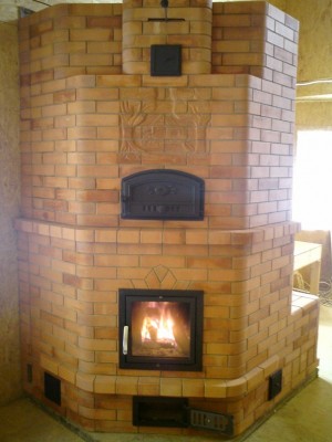

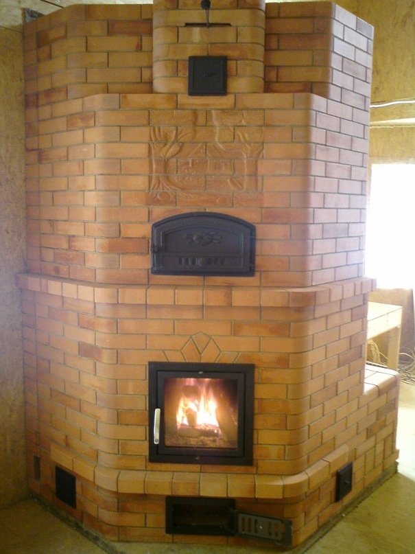

Алексей! А на фото в нише Huntingdon 30 от Стовакса стоит? И наверно еще через щиток пропущен....хотя там для обогрева левой топки хватит. Масло маслянное.
Я таким макаром Regency маленькую ставил.

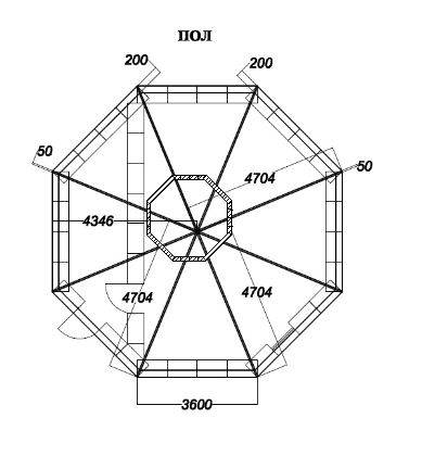

Если делать печь трапецию -восьмигранник перевязка на углах на запилах в Ласточкин хвост получается будет видно на фасаде сквозной шов = чтобы уйти надо применить Лоде Ф-6 ( с скосом ) по конструкции полюбому колпаки но надо уйти от стандартной теплушки ( думаю надо делать топку по середине на каждой стороне 1) плита 2) Хлебная камера 3) дверка топочная 4) бак 5) дровник сушилка 6) камин для быстрой отдачи 7) самоварник 8) лежанка ) P.S на работу не претендую мысли в слух
Попробовал вставить мысли в слух в имеющиеся размеры...
Место еще в комнате осталось!

Внешний вид может быть и меньше с 6 гранями печь и такой маленькой не назовешь пилки везде будет много !!! экономичность будет зависеть от печника. заказчику нужно картинку и смету по материалу печнику осмотр места предварительный по инету сложно судить поэтому ехать все равно туда надо ехать думаю сначала привлекут местных кто ближе живет потом может Москву с других регионов выезд оплачивать не разумно !!! А если ехать то уже с своим скарбом и инструментом по цене уже искать компромисс . Плюс заказчик я так понял сам не простой либо из эко - поселения либо религиозной общины так что есть определенный бюджет на финансирование данного проекта в который надо вбится могут возникнуть у печников другие бытовые трудности 1) не везде есть электричество ( вы готово работать на генераторах станок будет не в радость?) 2) вода колодцы или родники далеко ли ??? 3) место отдыха в палатках вы готовы ДАУН-Шивтингу в течение месяца 4) материал т кирпич может быть не Лоде и Витебский а глинобит или с разборных домов 5) по сути вторгнутся в дрогой мир с своими законами и правилами имею виду соблюдения некоторых не пить не курить и тд можно попасть на священные праздники типа весение солнецестояния ивана купалу и др может придется петь песни и прыгать через костер 6) подвоз некоторого материала дорога может быть не пригодна для грузовиков или это хутор на островах как в Карелии Валаам доставка только на лодках в определенные дни 7) пройти тест на проф- пригодность не только в умении дымовых газов и познание в кирпиче человек ищут с определенном духовном мышлением( православия славянизм и др )так сказать для передачи ремесла другим людям с последующем развитием преследующим другие цели кроме денежной наживы 8)может не быть полное отсутствия инфоструктуры магазин интернет связь =Может все это и лишние и я загоняюсь но лучше узнать некоторые мелочи заранее пишу из опыта работы в таких местах P.S Оптимал провести семинар или работать за идею тоесть без денег от которых мы все зависим получить тест -полигон для своих конструкций и море ПОЗИТИВА от МАТУШКИ-ПРИРОДЫ Smile ( фото 1и2 не мои )

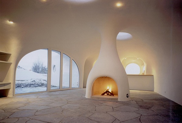

Все замолчали !!!! народ да лета еще далеко !!! Тем кто будет проектировать еще один момент так сказать небольшая поправка могу ошибаться конечно - форма печи пляшит конечно от дома .Почему именно такая очень редко встречается восмиграник ( видел в живую только беседки с мангалом ) но тут жилой дом это не прихоть заказчика и не фетиш а целеноправленый выбор в сторону идеального ДОМА 1) как фен шую 4 стороны света 2) в природе почти не существует прямых граней 3) форма дома имитирует солнце из за этого в таких домах самый верх конька в середине вставляют стекло чтоб свет проходил и рассеивался как в храмах.Поэтому вопрос по трубе еще больше актуален -А где она пройдет??? p.s есть такой вариантик как подметил А.Ищенко все просто очаг из камней точнее глинобит труба вписалось и опора хорошая Razz
