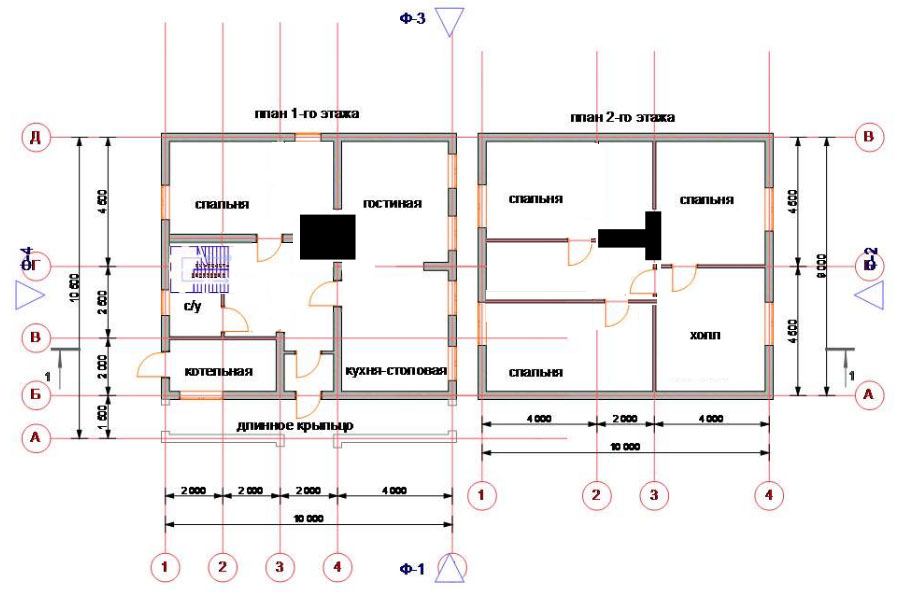

Когда выбирают планировку дома, то пытаются сделать так, чтобы все получилось... Даже небольшие изменения в проекте уже позволяют думать о печке... Surprised

СообщениеДобавлено: Чт 17 Январь 2013, 14:18 Ответить с цитатойВернуться к началу
Согласен. А вот так можно расположить русскую печь? Лежаком в гостиную.

СообщениеДобавлено: Чт 17 Январь 2013, 14:20 Ответить с цитатойВернуться к началу
Да как угодно, когда планировка правильная, только для второго этажа дрова придется наверх таскать. Мне не нравится.

СообщениеДобавлено: Чт 17 Январь 2013, 14:25 Ответить с цитатойВернуться к началу
А зачем на второй этаж дрова таскать. Печь не отопительная нужна а Русская. И еще вопросик...где-то прочитал что общий фундамент печи и дома это плохо. Так-ли?

СообщениеДобавлено: Чт 17 Январь 2013, 14:28 Ответить с цитатойВернуться к началу
Да. При подьеме периметра пучением - нагрузка на балку превысит допуски и она лопнет.
А 2ой этаж только котлом отапливать?

СообщениеДобавлено: Чт 17 Январь 2013, 14:31 Ответить с цитатойВернуться к началу

СообщениеДобавлено: Чт 17 Январь 2013, 14:32 Ответить с цитатойВернуться к началу
Почему? Пилить поперечную балку. Вертикальную можно оставить.

СообщениеДобавлено: Чт 17 Январь 2013, 14:37 Ответить с цитатойВернуться к началу
Объясните подробней какую балку. Что-то я не догоняю. Twisted Evil
СообщениеДобавлено: Чт 17 Январь 2013, 14:40 Ответить с цитатойВернуться к началу
На рисунке вертикально нарисованная балка фундамента рядом с печкой может быть, а под печкой - нужно отпиливать...

СообщениеДобавлено: Чт 17 Январь 2013, 14:44 Ответить с цитатойВернуться к началу
Понял. Спасибо.

СообщениеДобавлено: Чт 17 Январь 2013, 16:07 Ответить с цитатойВернуться к началу
Без проблем Smile
А какой средний размер Русской печи? На плане в масштабе прикинуть.

СообщениеДобавлено: Пт 18 Январь 2013, 12:35 Ответить с цитатойВернуться к началу
Таки вам с лежанкой в полный рост, или будете пристраивать полати(что весьма практично!)?
Что-то я начал склоняться к Теплушке. Мне кажется она меньше размером.

СообщениеДобавлено: Пт 18 Январь 2013, 12:48 Ответить с цитатойВернуться к началу
Ширина теплушки лимитируется размером топки- плитой 71. 41 , минимум 120 см, длина- от 165 см. Классику можно делать от меньших размеров до гораздо более внушительных.

СообщениеДобавлено: Пт 18 Январь 2013, 13:15 Ответить с цитатойВернуться к началу
На протопку теплушки вроде как дров меньше надо. А в плане готовки она уступает классике или нет?

СообщениеДобавлено: Пт 18 Январь 2013, 13:20 Ответить с цитатойВернуться к началу
Есть нюансы, но по- большому счёту, варится всё одинаково.

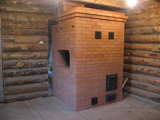

СообщениеДобавлено: Пт 18 Январь 2013, 13:36 Ответить с цитатойВернуться к началу
Вот здесь расположить. Пускай уже и греет заодно.
 Размер файла:  63.39 КБ
 Просмотров:  837 раз(а)
Хочется что-то похожее на эту печь.
 Размер файла:  17.39 КБ
 Просмотров:  794 раз(а)
