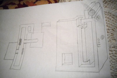

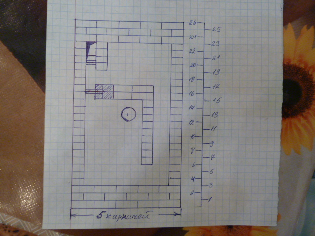

Для камина ширина щитка 1,5 кирпича 385мм. В банной чуть полость опустите.Ну недружу я с компом. Валентиныч помогите.
Печь - это душа дома!!!
Валентин Стрибук
СообщениеДобавлено: Сб 2 Февраль 2013, 20:08 Ответить с цитатойВернуться к началу
Перерисовывайте таким образом, чтобы один вариант, как для камина, а второй - выход из колпака только один, и тот в нижний колпак камина.
Запуск всегда через спрямлённый канал., когда тяга установится - то прямой закрыть. И не важно, если камин(к примеру), не собираетесь топить. Топите его всего 15 минут для прогрева трубы и запуска тяги. А дальше только вторая печь.

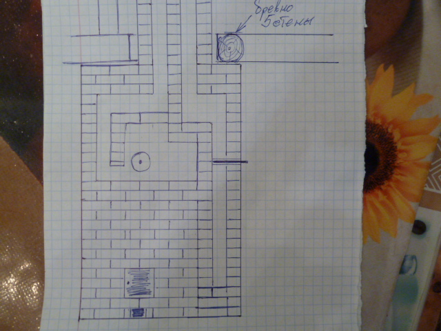

Я тоже Валентин Валентинович. Ну так- то пойдёт?Только теперь порядовку нужно кого-то просить сделать.

Доброго времяни. Тогда получается что дымоход из банной печи должен входить в щиток ?и основной дымоход будет без рассечки?При одновременной топке не будут они друг друга запирать и какое сичение делать дымоходу?

Вогнистый Владимир доброго времяни.Банная печь будет 133мм либо 125мм .И всётаки нужно делать с рассечкой?Тогда я не буду заморачиваться с выходом от банной в нижний колпак щитка камина.Так получится одна труба с большим сечением соответственно прийдётся увеличивать и ширину ,а если по отдельности то 140мм хватит?

Думаю, имеет смысл сделать одноколпаковый щиток, единый общий колпак.
Ограничения:
- выходы печей разнесены,
- в "конечную" трубу два входа, внизу открытый, а вверху- переключатель( открывается вначале для запуска тяги и при открывании дверок для подкладывания дров)..
Пятерик будет достаточен.

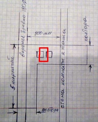

Из чего будет труба?.
Где по букве "Г" возможна труба с учётом противопожарных расстояний?
Valik
Гость
СообщениеДобавлено: Пн 4 Февраль 2013, 17:23 Ответить с цитатойВернуться к началу
получается между стеной бани и стенкой 2 этажа расстояние 800мм .Меж балками 700мм. там банная сторона пять с половиной кирпичей.Труба из кирпича.
 Размер файла:  190.02 КБ
 Просмотров:  940 раз(а)

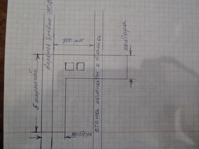

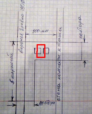

Valik
Гость
СообщениеДобавлено: Вт 5 Февраль 2013, 19:44 Ответить с цитатойВернуться к началу

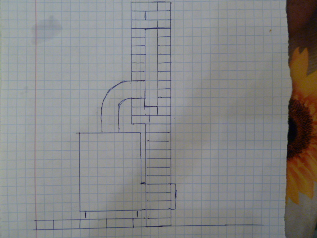

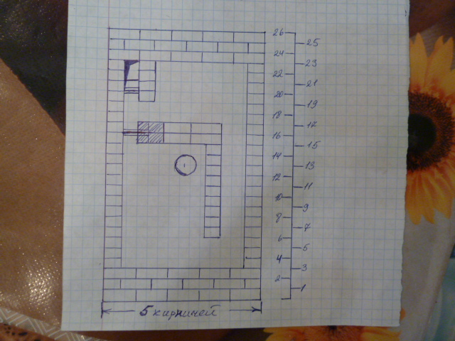

Доброго времяни. как могу рисую .Жду ваших коминтариев.Про один общий колпак я ни чего не понял.
 Размер файла:  158.14 КБ
 Просмотров:  922 раз(а)
 Размер файла:  159.12 КБ
 Просмотров:  920 раз(а)
 Размер файла:  159.87 КБ
 Просмотров:  913 раз(а)

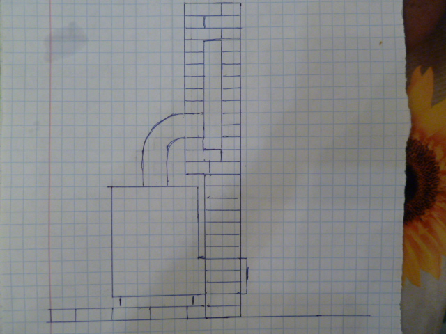

Vova-U
Сообщения: 979
СообщениеДобавлено: Вт 5 Февраль 2013, 21:34 Ответить с цитатойВернуться к началу
Противопожарная разделка -- минимум миниморум кирпич (250мм) от дыма до дерева.
Так что надо как-то делать общий колпак, пусть даже высотой с боров и трубу где-то так распологать
 Размер файла:  21.51 КБ
 Просмотров:  923 раз(а)

СообщениеДобавлено: Ср 6 Февраль 2013, 08:12 Ответить с цитатойВернуться к началу
Обе выхлопные трубы в одну полость со сдвигом, напротив струи - защита от локального перегрева(показано чёрным).
Труба - единая, 260*130 хватит. Верхний вход в трубу - через поворотную задвижку, далее распушка между балками. Из-за торчащей "морды" банной печи "Г"-образный колпак не получается. Нижняя подвёртка в трубу открыта всегда.
Высота щитка небольшая (1700), дальше стенка параллельно брёвнам - при усадке брёвна скользят вдоль кирпича.
 Размер файла:  146.28 КБ
 Просмотров:  761 раз(а)

Валентин Стрибук доброго времяни! Заманчиво! Верхнее перекрытие колпака сколько рядов в верху ведь самоя горячая зона? Зону локального перегрева чем защищать?Труба получается кореная? И камин прийдётся сдвигать от центра щитка тобишь симетрии не будет?
