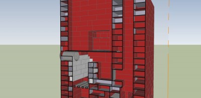

хорошо, вот написали, что1-это сухой шов. стало хотя бы ясно, что искать. нашел, почитал, понял. скажите пожалуйста, что же такое №2? про что искать?
Владимир.Клемент
Зарегистрирован: Вт 12 Февраль 2013, 20:07
Сообщения: 33
Регион: Эстония
СообщениеДобавлено: Вс 17 Март 2013, 21:57 Ответить с цитатойВернуться к началу
Здравствуйте. Я конечно не печник но на мой взгляд N2 это дымовой канал в колпак. Прошу знатоков меня поправить если конечно нужно.

Также там видно, что рядом с N2 стоит ЗЛХ летнего хода.

№2 - это прогар.

спасибо за ссылки. дело в том, что я не собираюсь сам ложить печь и мне как бы не нужны все нюансы.мне даже не обязательно знать, как называется тот или иной элемент печи.вот я узнал, что №2-это прогар. и мне это ни о чем не говорит.и я не уверен, что и печник в нашей деревне знает, что это такое.у нас ложать печи как,наверное, ложили 100 лет назад. а вот если мне напишут, какой ширины должен быть этот прогар, я смогу, если что, подсказать. мне даже не обязательно знать, зачем он нужен- раз есть, значит нужен. я доверяю Кузнецову. просто так его печи хвалить не стали бы.

не нашел,какой ширины прогар должен быть...

скажите пожалуйста, можно ли будет подключить железную печь в топку кирпичной? буржуйка может быть установлена только с этой стороны. если это возможно, то можно ли будет топить обе печи одновременно?

скажите тогда хотя бы- если открыть сразу обе заслонки,в трубе и дымосборнике,не будет ли перебиваться тяга? или можно открывать только одну заслонку и топить либо в топке, либо в варочной камере?
надеетесь, что здесь на ваши фантазии ответят иное ?
очень зря ... но вы как-то очень настойчиво ищете самый легкий путь к угару или пожару ...

не больше 6х7 см обычно
Прогар делают обычно, чтоб стимулировать тягу в сложных дымооборотах
Как обычно говорят: чтоб растопить холодную печь -- зажгите газету в прочистке под трубой, труба запустится
Так прогар -- это типа превентивная перманентная газета в прочистке ...

по во-первых - по ссылке ответили, что в топку печник заказчику буржуинку подключать не станет! чего еще надобно ! ...
во-вторых - коли сами не разбираетесь, то почему вам так надо, чтоб объяснили почему и так нельзя и так нельзя? природная недоверчивость ? это поправимо ! особенно если предложите толику звонких монет за это объяснение. ибо в две-три строчки не уложишься. тендер например ...
