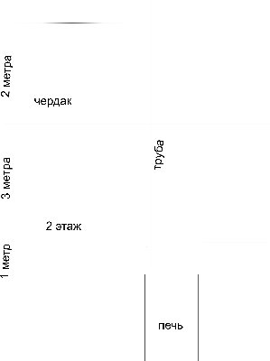

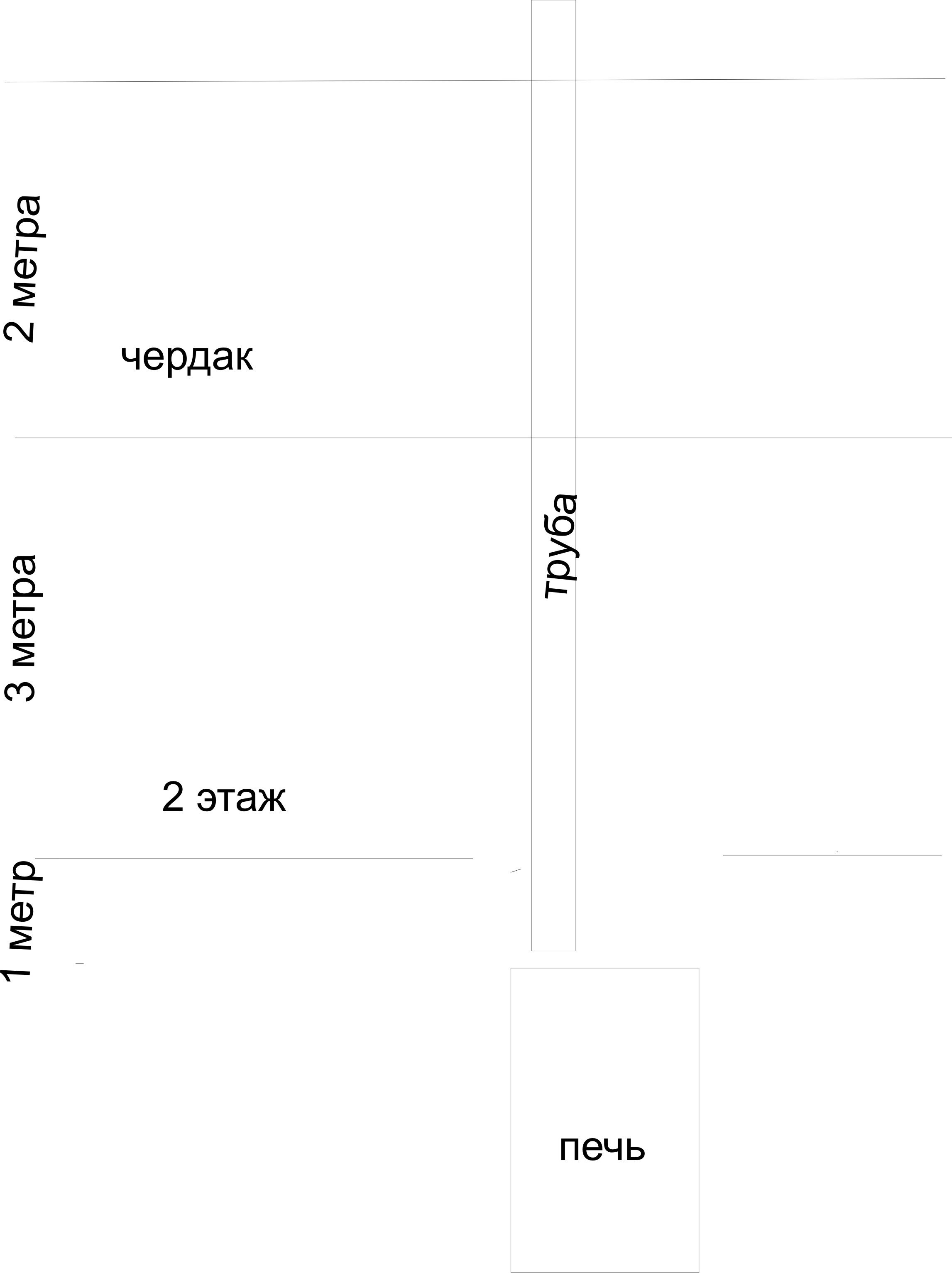

У меня в подвале фундамент под печь 2200мм на нем стоит печь ОИК ПК1-она на первом этаже. на ней некая конструкция с калориферным каналом чтоб войти на второй этаж, там к компании подключается печь ПК1, которая на 31-ом ряду подключена к трубе и дальше эта труба проходит сквозь мансандру. Т.е. после 2-го этажа еще 7.5 метров

Если к 5-метровой трубе в верху приложить 100 кг перпендикулярно оси, то будет почти столько, сколько нужно чтоб вывесеть ее на одну сторону основания. Поэтому я полагаю примыкание к кровле должно быть эластичным, чтоб исключить воздействия ветровой и снеговой нагрузок. А вот межэтажная разделка может быть почти жесткая чтоб она выполняла функции яруса растяжек и демпфировала только вибрационные нагрузки.
Вот Вам, как архитектору, прямой резон это придумать, обеспечив строительную прочность и пожарную безопастность

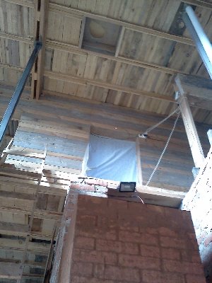

Добрый день. Тоже предстоит такая труба, тоже стремновато... Подскажите - на какой раствор ложить (в доме, на чердаке, на крыше), нужно ли армировать ?
Спасибо.

Труба насадная? Разрушит печь и через несколько лет упадёт. Если коренная -так поставьте трубу трубу из блоком с керамикой внутри -но только не для банной печи. Либо делайте кирпичную двухконтурную. Наружную кладку на ЦПС и с армированием -как в блочных системах. В кирпиче надо сверлить отверстия под арматуру. Можно всю трубу снаружи заключить в бандаж из уголков.

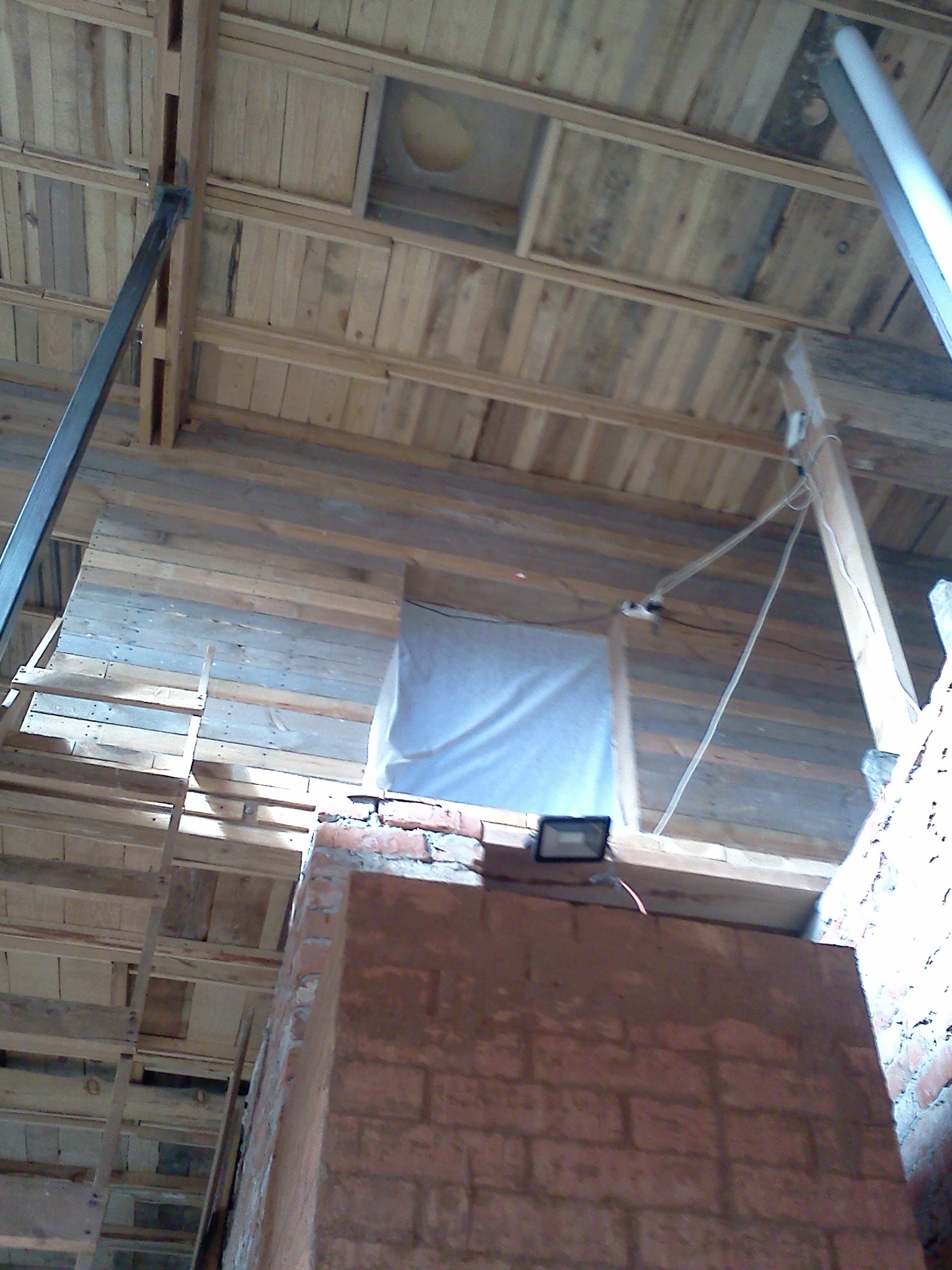

Труба планируется насадная в пятерик с опорой на две стены печи. Коренную трубу нет возможности поставить.
Напугал ваш ответ
разрушит печь и упадет отчего? Если от веса, то может быть уменьшить вес, например переход на чердаке на сендвич и т.д.

разрушит от веса трубы....... проще перейти на чердаке на сендвич- я так и сделал хоть и труба у меня всего 2.5 м

На выше выставленной фотке вроде печка на ребро - она даже без сендвича разрушится. Если только она не какойнибудь супернавороченной конструкции ...но тогда б изготовитель и вопросы не задавал.
...А так то да - как может труба разрушить печь - непонятно. КирпичЪ расплющится чтоле? Sad
Печь выложена не на ребро, просто такой ракурс фото.
