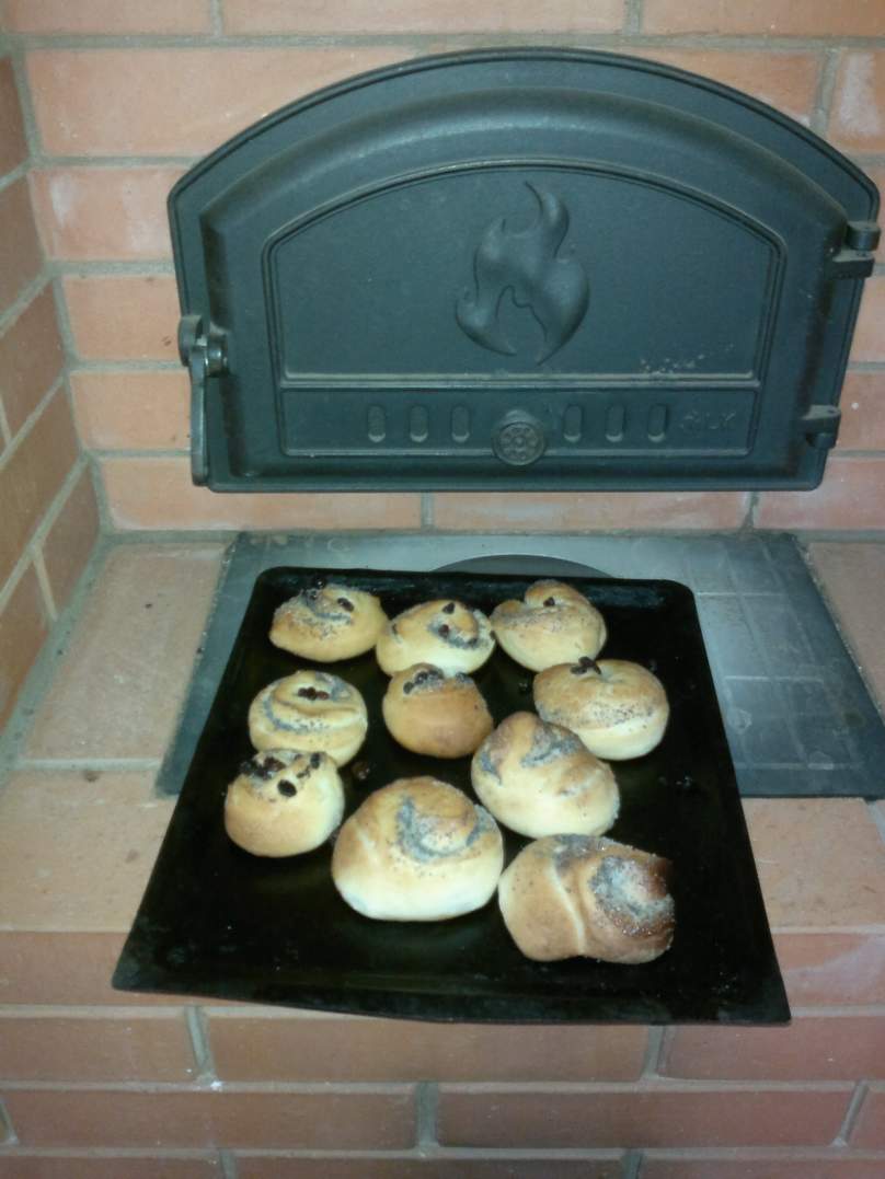

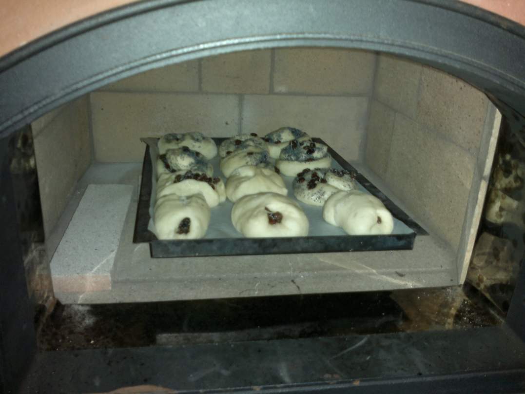

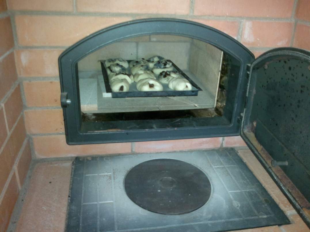

Сегодня супруга в очередной раз взялась булочки печь. Начала, когда печка ещё топилась, четыре противня один за другим. Скажу вам, братия, булочки и пироги из этой печи - что надо. Поверьте на слово. Smile Ну и фотографиям ещё...
www.pechidoma.ru
Чистая камера, один стандартный противень свободно размещается. Подложил обрезки шамота, чтобы низ не подгорал.

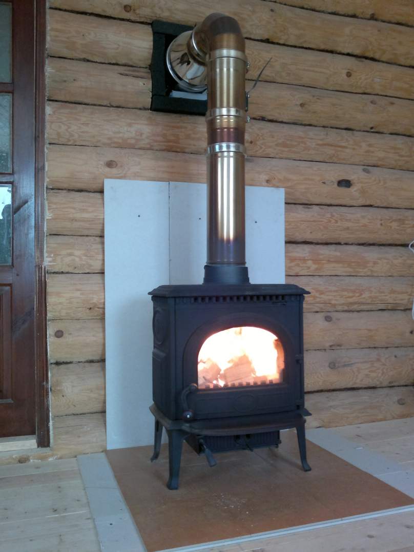

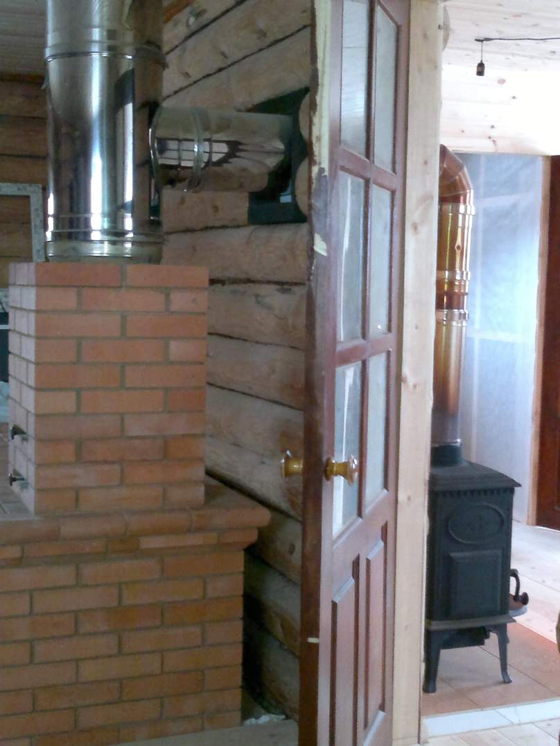

Кстати, там уже к общему дымоходу над лежанкой подключена Jotul F3. Пробовал топить одновременно с печью - всё в порядке, тянет. Но, конечно, тепло не то. Чугун и кирпич вещи не сравнимые. Нагревает быстро, но жёсткое ИК излучение, неприятное, и остывает быстро. Эффект от норвежского чуда, по-большому счёту, не сильно порадовал. Рекламный тлеющий режим 8-часового горения, по-моему - источник конденсата. Но это самое первое впечатление. Пока что пару раз пробно протапливал. В целом, лучше, чем ничего. Может, кирпичом ещё её обложить?..
www.pechidoma.ru
Алексей Мадянов
Зарегистрирован: Ср 9 Февраль 2011, 21:32
Сообщения: 49
Регион: г. Сергиев Посад, Московская область
СообщениеДобавлено: Сб 6 Апрель 2013, 13:47 Ответить с цитатойВернуться к началу

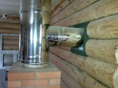

Подробнее про комбинацию с Jotul F3. Вопрос отопления второго этажа тоже хотелось решить независимо от электричества ("газпром" - пока и надолго не для нас). Перебрав все варианты, остановился на металлической печке. Помониторил рынок, торговцы нахваливают всё подряд, ну у них работа такая. Как к эксперту обращался к Дмитрию Смирнову, поскольку он в теме. По его совету и купил именно норвежскую печку. Сочетание цена/качество и впрямь оптимальное, ну а то, что ИК... так у всех железок так, куда денешься.
Что радует в ней: обзорное большое стекло, чистое горение. Сделана действительно продуманно, по-скандинавски просто и надёжно. Когда начнём пользоваться постоянно, тогда цельная картина сложится.
www.pechidoma.ru
Сейчас эта печка подключена временно, для проверки работоспособности.
 Размер файла:  70.26 КБ
 Просмотров:  702 раз(а)

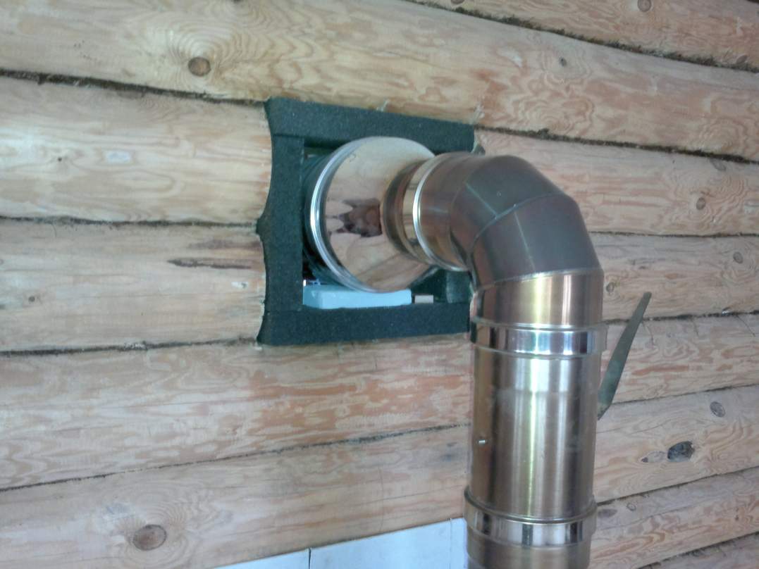

Проём в стене. Сэндвич 150х250, 50мм утеплителя. Внутри жаропрочная нержа. Сделано на заказ в "Росиноксе".
 Просмотров:  715 раз(а)

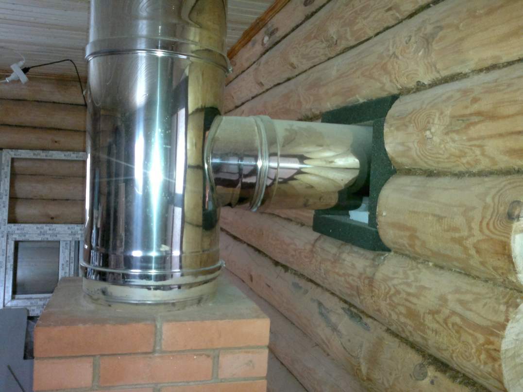

Проход сэндвичем, со стороны лежанки. Проём в стене обшит пеностеклом.
 Размер файла:  78.97 КБ
 Просмотров:  701 раз(а)
Видно и печь, и подключение в дымоходу.
 Размер файла:  71.46 КБ
 Просмотров:  734 раз(а)
