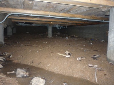

залез в подпол посотреть, как там грунт- тап грязь и лужи сейчас..еще больше убедился,что нужно сделать на шурфах 1,7м с рсширением внизу(с таким угв весенним)..на стройрынке подсказали, как опалубку сделать наверху будущих труб(все-таки решил испльзовать обычную пвх с заливкой раствором с арматурой)- сбить щит из досок вырезав электолобзиком отверстия под столбики, а снизу подпорки из досок под этот щит. Т.е. получится такая стоячая на трубах ПВХ150мм диам) коробка плоская толщиной 150мм и 1м x 1м. Все залью за один раз. Так и буду, наверное делать. Никаких кубометров бетона и песка. ВОТ. Покритикуйте.

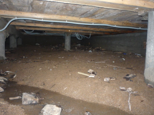

Вчера лазил в подпол проверить, как с угв дела- лужи стоят пока...значит бурить возможно будет не раньше середины мая, наверное. Кстати, хорошо, что еще раз слазил туда- как-раз(ровненько между столбиков будущих получится) под предполагаемым местом печи у меня проходит труба в септик, т.ч. вариант со столбиками получается единственно возможный. И, еще- подумал, что щитом снизу может быть САМ ЧЕРНОВОЙ ПОЛ!- ПРЯМО В НЕМ ПРОСВЕРЛИТЬ ОТВЕРСТИЯ ПОД ТРУБЫ ПВХ И ПОСТЕЛИТЬ НА НЕГО ПОЭЛИТЕЛЕН И НА НЕМ УСТАНОВИТЬ ОПАЛУБКУ БОКОВУЮ, а снизу добавить на всякий случай подпорок под места рядом с отверстиями, т.к. они будут слабые из-за вырезов...
Фото прилагаю.
А, это лента под сенями - где-то 0,5-0,6 м здесь, т.к. это середина дома - слева лента еще меньше(0,4 м), а справа больше(0,8м)

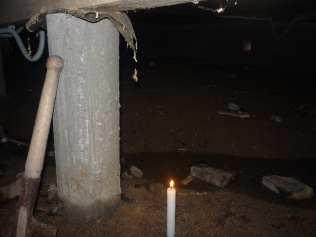

высота столбика под лагу в месте предполагаемого фундамента порядка 0,7м

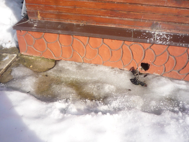

В канавке от осадки грунта над трубой пфх септика стоит лужа...
