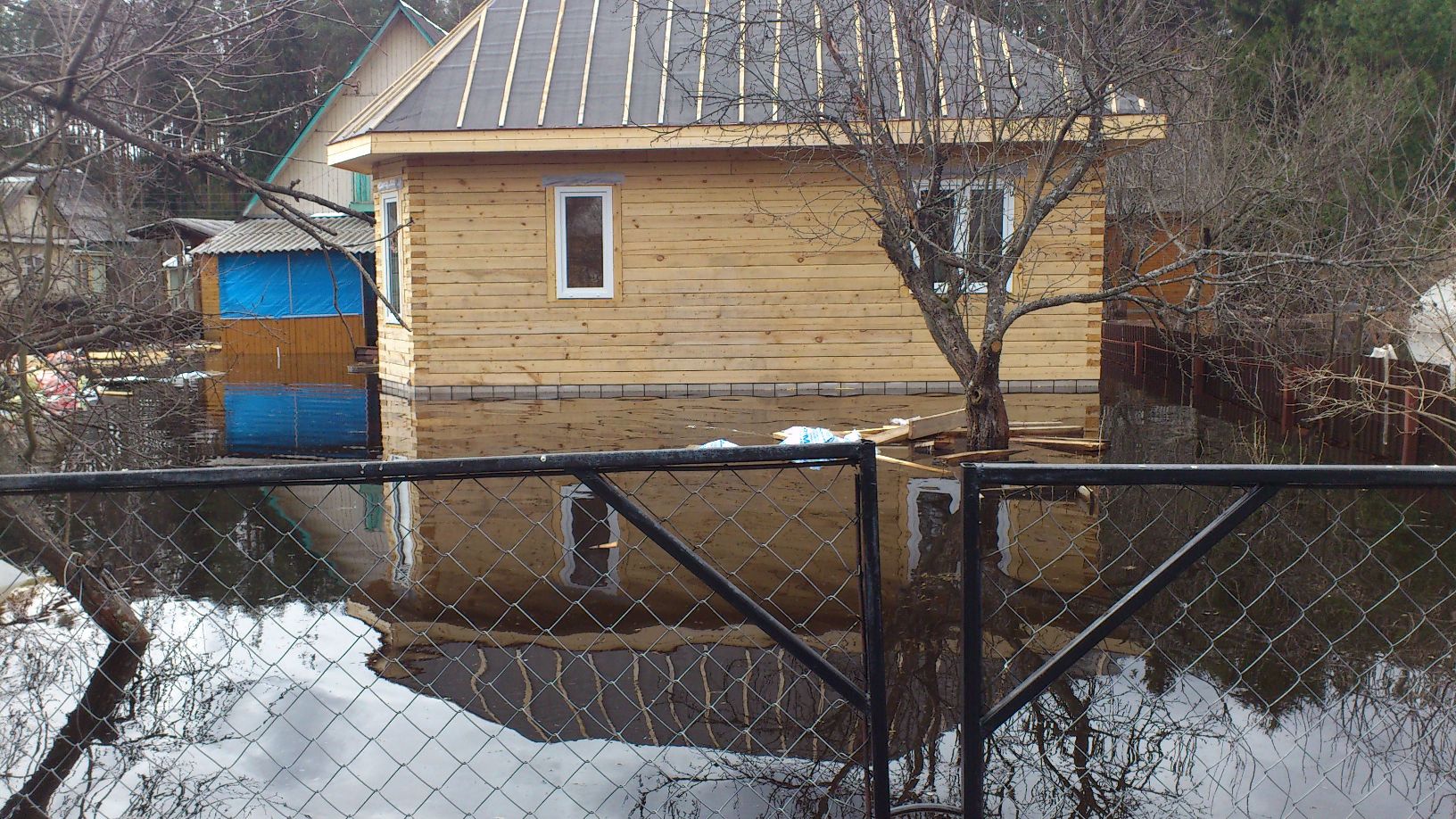

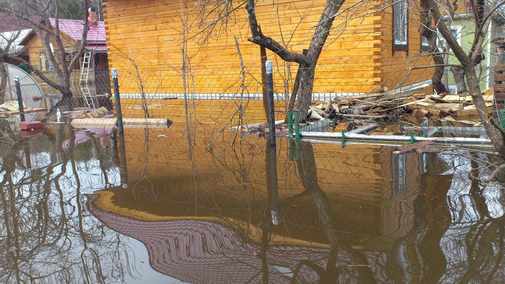

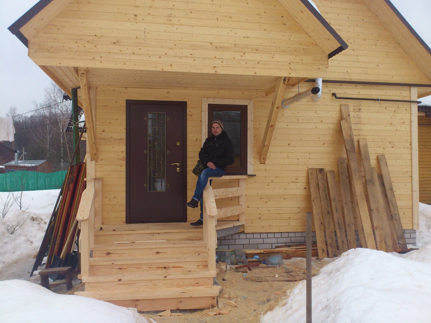

СообщениеДобавлено: Вт 7 Май 2013, 22:17 Ответить с цитатойВернуться к началу
Я применяю силикатный кирпич,потому что,у меня печник лет 35 назад,делал печь.Я был маленький тогда, и тоже задался этим вопросом,ведь нельзя же потрескается,но он сказал что выше крыше ничего пойдет.Эту печь я разобрал после 30 летней эксплуатации,и самая сохранившаяся часть это труба выше кровли.
Я и на цоколь,то бишь завалинку применяю только силикат,ни в коем случае не бетон,и не красный,и дома слава богу стоят и ничего с ними не делается,ни одной трещины в цоколе не бывает почему то.
Игорь33
Сообщения: 164
Регион: Владимирская обл

Подмосковные дачи в этом году
 Размер файла:  419.99 КБ
 Просмотров:  1403 раз(а)

СообщениеДобавлено: Вт 7 Май 2013, 22:35 Ответить с цитатойВернуться к началу
ещё.
 Размер файла:  415.03 КБ
 Просмотров:  1220 раз(а)

Сообщения: 164
СообщениеДобавлено: Вт 7 Май 2013, 22:38 Ответить с цитатойВернуться к началу
По снипам нельзя категорично.
 Размер файла:  356.41 КБ
 Просмотров:  1023 раз(а)
Сообщения: 10150
СообщениеДобавлено: Вт 7 Май 2013, 22:48 Ответить с цитатойВернуться к началу
Т.о. вы всех призываете к повальному нарушению всех норм по применению силикатного кирпича и в частности Правил ПОЖАРНОЙ безопасности по обустройству дымовых труб.
В этом я вам не помощник и не сподвижник.
Тем более, вопрос был от жительницы СПБ, где кирпича кроме силикатного хватает и достойного качества керамического.
Удачи вам.
