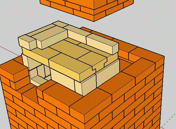

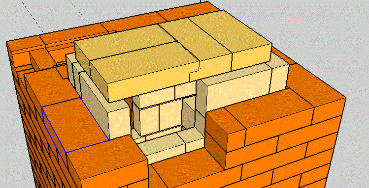

СообщениеДобавлено: Вс 23 Июнь 2013, 23:51 Ответить с цитатойВернуться к началу
Вот такая вот конструкция будет работать или развалится при первой топке?
Второй вариант по моему надежнее и проще
 Размер файла:  66.56 КБ
 Просмотров:  656 раз(а)
 Размер файла:  61.35 КБ
 Просмотров:  645 раз(а)
СообщениеДобавлено: Пн 24 Июнь 2013, 08:51 Ответить с цитатойВернуться к началу
Так можно сделать. Имеем ввиду - низ расширяется у кирпичей первым. Кирпич снизу распухает от быстрого прогрева. И начинает толкать соседей. Поэтому во все швы перекрытия снизу нужно приклеить по 1,5см полоске базальтового картона. В кирпичи с выбранными четвертями - в обязательном порядке. Верхние кирпичи приклеиваем к нижним уже хорошенько, чтобы получилась плита перекрытия.
Шамотное ядро печки при прогреве поднимается. До 6мм на 1м длины. Surprised

А какой вариант надежнее, по трудоемкости понятно))
СообщениеДобавлено: Пн 24 Июнь 2013, 11:21 Ответить с цитатойВернуться к началу
Чем меньше пилить - тем лучше. Surprised
