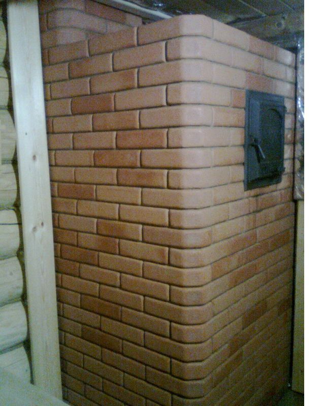

Если не секрет, а сколько стоила работа ваших горе-печников?
Моя "красавица 2 года назад обошлась мне в 14 тыс. рублей. Вот ее фото.
 Размер файла:  91.41 КБ
 Просмотров:  910 раз(а)
Kolek2012
Сообщения: 445
Регион: Нижний Новгород
СообщениеДобавлено: Пт 21 Июнь 2013, 14:34 Ответить с цитатойВернуться к началу
На всякий случай скажу, кто не знает, что сей шедевр я сломал. Нашел действительно профессиональных печников и мне построили, правда далеко не за 14 тыс, настоящую банную печь. Сумма потраченных денег уже давно забылась, а вот удовольствие от хорошей печи, а следовательно и пара, я получаю и по сей день. Чего и Вам желаю.

СообщениеДобавлено: Пн 24 Июнь 2013, 08:30 Ответить с цитатойВернуться к началу
А фоткой новенькой порадуете? Smile
Пожалуйста. Найдите 10 отличий Very Happy
