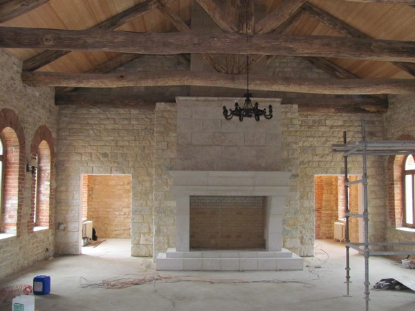

Вот что получилось после отделки.
 Размер файла:  74.66 КБ
 Просмотров:  1187 раз(а)
Tim_on
Сообщения: 576
Регион: Краснодар
СообщениеДобавлено: Чт 28 Ноябрь 2013, 13:06 Ответить с цитатойВернуться к началу
Нет слов... Very Happy Монументально!!! Похоже можно не только барана, но и небольшого бычка на вертеле зажарить Smile Очень хотелось бы увидеть огонь в этом камине... Если Вас не затруднит, выложите фото

Fill07
Сообщения: 322
СообщениеДобавлено: Чт 28 Ноябрь 2013, 14:35 Ответить с цитатойВернуться к началу
Забор воздуха из боковых каналов? Или что там?
И уж если там жарить что то "монументальное" нужен вертел с редуктором. Это предусматривается?
Просто жаль по готовой отделке потом колхозить....
Куликов Андрей
Сообщения: 1059
СообщениеДобавлено: Чт 28 Ноябрь 2013, 14:37 Ответить с цитатойВернуться к началу
Да,по бокам забор воздуха.
Для вертела вставлены втулки,редуктор будет позже.

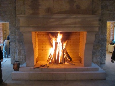

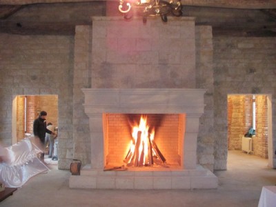

Первая топка
 Размер файла:  70.12 КБ
 Просмотров:  1287 раз(а)
Куликов Андрей
Сообщения: 1059
СообщениеДобавлено: Чт 28 Ноябрь 2013, 17:59 Ответить с цитатойВернуться к началу
Ещё фото
 Размер файла:  67.03 КБ
 Просмотров:  1169 раз(а)
Сообщения: 1606
СообщениеДобавлено: Пт 29 Ноябрь 2013, 15:36 Ответить с цитатойВернуться к началу
Монументально.Поздравляю с первой топкой.

Tim_on
Сообщения: 576
Регион: Краснодар
СообщениеДобавлено: Пт 6 Декабрь 2013, 09:46 Ответить с цитатойВернуться к началу
Андрей, добрый день! Подскажите портал такой ширины как перекрывали? Уголок, сборная перемычка или еще какое то ноу-хау?
Куликов Андрей
Сообщения: 1059
СообщениеДобавлено: Пт 6 Декабрь 2013, 18:12 Ответить с цитатойВернуться к началу
Никаких ноу-хау.Уголок сотка две штуки.
На такой длинне в перемычке были сомнения.
Сообщения: 6844
СообщениеДобавлено: Пт 6 Декабрь 2013, 18:20 Ответить с цитатойВернуться к началу
С уголком больше сомнений,лучше было бы перемычку собрать на шпильках-надёжнее. Притом общественное заведение. часто топить будут и возможно перегревать,в месте стыковки уголков и кирпича возможно растрескивание кладки и подвижки кирпичей.
Куликов Андрей
Сообщения: 1059
СообщениеДобавлено: Пт 6 Декабрь 2013, 18:25 Ответить с цитатойВернуться к началу
Места стыковки закрыты базальтом.
Первая топка была 6 часов метровыми поленьями.
Сообщения: 6844
СообщениеДобавлено: Пт 6 Декабрь 2013, 18:53 Ответить с цитатойВернуться к началу
"Косяки" в данном случае выползут через год эксплуатации камина. Смотря ещё как топить будут-может и через полгода.,а может быть и через два года.
Куликов Андрей
Сообщения: 1059
СообщениеДобавлено: Пт 6 Декабрь 2013, 19:06 Ответить с цитатойВернуться к началу
Поживём увидим.
Без "косяков" только бог.А Вы как прекрываете портал такой длинны.Если перемычкой, то какая там шпилька?
Куликов Андрей
Сообщения: 1059
СообщениеДобавлено: Пт 6 Декабрь 2013, 19:15 Ответить с цитатойВернуться к началу
Я ,конечно,не имею такого большого опыта в сторительстве каминов.
Но ,надеюсь, книга Афанасьева Ш.К. "Камины современный взгляд" пользуется уважением у всех печников.Так вот там все порталы,кроме арочных, перекрыты металлом.
Да и у Вас в книге на стр.225,600,774 представлены камины с перекрытием по металлу и не такими большими порталами.
СообщениеДобавлено: Пт 6 Декабрь 2013, 20:19 Ответить с цитатойВернуться к началу
Книга хорошая .И у меня есть такая. Глядя на ваш камин не покидает ощущение что эта горящая пирамида из дров может упасть и неминуемо чтото вывалится наружу. По моему там просится какойто бордюрчик типа или углубление для дров или мне просто не видна толком глубина топки Smile
Куликов Андрей
Сообщения: 1059
СообщениеДобавлено: Пт 6 Декабрь 2013, 20:27 Ответить с цитатойВернуться к началу
В последствии планируется ковная решётка.
