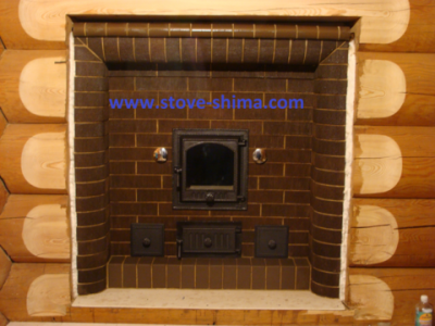

Уважаемые печники, подскажите, вот в этом моменте:
У Мастера Шимко, в банной печи, фото прилагаю, печь стоит в парной видимо, в топилка выходит в комнату отдыха, меня интересует как сделать лучше этот переход через стену?

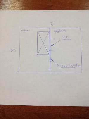

А вот схема уже нашей бани, фандамент есть, он не доходит до стены-перегородки, на 7см. Тоесть когда я буду ложить печь, то печь как бы полностью будет в парной, а топка из предбанника, как "обыграть" переход через бревна стены-перегородки?
Есть такие мысли:
Мысль №1: печь возвести полностью в парной, в стене-перегородке выпилить окно, по размеру чуть превышающему размер печи, и выложить декоративную рамку из кирпича, получится должно что то похожее на первую фотку. Но пока не придумал как стыковать саму печь и декоративную рамку?
Мысль №2: При кладке печи делать постепенный нахлест на 1/4 кирпича, в каждом следующем ряду, начиная с момента выхода печи из парной в это как бы окно. И всю декоративную и одновременно противопожарную разделку выполнить единым целым с самой печью.
Как считаете? что предпочтительнее?

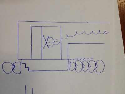

СообщениеДобавлено: Пт 11 Октябрь 2013, 18:11 Ответить с цитатойВернуться к началу
Вот схему набросал, по второй мысле...

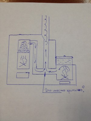

В конструкции этой банной печи Виктор Шимко реализовал перекрытие круглого сечения каменки чугунным люком от колодца. Работает ...
Люк же спрятан внутри? на нем невозможно воду греть как я понял...может не то смотрел конечно..
Пока склоняюсь к врезке теплообменника в опускной канал всетаки....
Была еще идея сделать отдельный небольшой подтопок, со стороны опускного канала, над подтопком чугунная варочная плита, а на ней бак литров на 50. Топить так же из предбанника. Затем все в одну трубу и на улицу.
Например воду греем по принципу кастрюли как в отоптиельных печах летом, нагрелась перестали топить, дотапливаем только каменку.
Возможные плюсы, дополнительный прогрев парной, и меньшее время ожидания (выстаивания парной)
Очага 2, и каждый выполняет свою функцию, один греет воду и немного воздух в парной, второй каменный заклад до 500с
Как Вам идея?

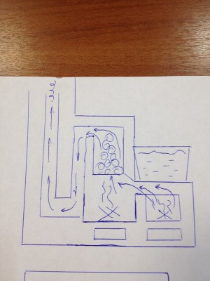

СообщениеДобавлено: Пт 11 Октябрь 2013, 18:43 Ответить с цитатойВернуться к началу
Схема такой каменки..
