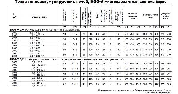

СообщениеДобавлено: Пн 4 Май 2015, 22:06 Ответить с цитатойВернуться к началу
чем я Вам насолил? Почему так негативно выражаетесь?
Насчет Миши-Миши и других - не будем. Давайте, с Вами разбираться.
1. Вы обещали не только сложить, но и испытать. За язык Вас никто не тянул.
Почему не испытали - я не знаю.
Колчин сказал, что, мол, заказчик, доволен. Еще бы - если печку ему задаром сделали, то кто же будет жаловаться?
А испытать - это лично Вам в первую очередь надо. И больше никому.
Испытывать Ваши печки никто другой не будет. Поскольку эту конструкцию Вы лично разработали и Вы лично рекомендуете печникам в массовой печати.
К обычной печке с горизонтальными дымооборотами (которая есть и в ТРОЛе) Вы добавили:
- колпачки на потолке каналов (зачем они Вам - я не знаю, но они могут устранить перегрев потолка, что полезно, поэтому надо бы уточнить),
- прогары в колпачках (если прямого хода у Вас нет, то они полезны, но есть масса других вопросов, надо бы испытать),
- горячую массивную стенку из кирпича внутри печи, которая, наверное, не совсем бесполезна, поскольку соединена с внешней стенкой (не только потолками, но и стенками колпачков), что может продлить продолжительность остывания наружных стенок печи - надо бы снять кривую теплоотдачи.
- забивку каналов золой, как я понимаю, Вы не устранили (поскольку есть чистки).
2. Насчет Вашего отношения к Серегину и РПО. Вы заняли резко "прозападную" позицию. Предложили все отечественные материалы "закрыть" на государственном уровне, чтобы все печники, наконец-то остановились бы. Только тогда, мол, откуда-то вдруг неожиданно появятся новые отечественные материалы.
Но материалы без печей и без печников не появятся. Печники либо сами должны разработать материалы, либо должны сами пытаться использовать материалы, разработанные по заданиям других заказчиков. Ведь раньше в деревнях (колхозах, совхозх) были свои местные печники ("свои"), которые сами искали и добывали местную глину и песок (и даже делали печные кирпичи). Ничего страшного - потребности маленькие.
Что касается импортного шамота, то мне бы очень хотелось бы познакомиться с независимыми! испытаниями (поскольку Заводу я не верю), прежде всего с толстыми стенками и с температурами под 1000 град. А то, что сейчас есть (тонкие стенки и до 600град) - это не серьезно. Сделайте банную печь Кузнецова из импортного НВО+ и доложите, пожалуйста. А то все Ваши заявления - на уровне заявлений Быстровой.
3. Насчет Ваших книг. Хорошо, что опубликовали. Только чувствуется, что многое писалось "какой-нибудь" Валентиной Ивановной. А схемы Ваших печей вообще не имеют пояснений и порой не имеют комментариев. Поэтому "залезть" к Вам в голову не удается. И это очень обидно. Надо бы это исправить. И добавить данные испытаний. Поскольку, не верится, что Ваша металлическая буржуйка со щитком работоспособна.
