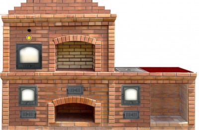

куликов андрей писал(а):
..Но клиент отказался от всех ранее используемых железных приспособлений.
Каждые выходные готовит и коптит в своём барбекю.
Сказал,что вкус блюд абсолютно разный..
А как он там коптит? Баз заслонки? Чёй-то я не въеду..
И чёй-то барбекю какой-то кривенький? Видать не только копчёностями сосед-то угощал? ;)
Куликов Андрей
Сообщения: 1059
СообщениеДобавлено: Пн 2 Декабрь 2013, 14:40 Ответить с цитатойВернуться к началу
Горячительные напитки только дома с семьёй.
Я сам удивился ,когда клиент попросил сильно не ровнять кирпичи.
Дом сложен в советское время и кладка велась ,я думаю,без уровня.Клиент его побелил и просил что-бы барбекю сделали так же.
Коптит очень просто,разжигает в топке огонь и на угли кладёт веточи,листву,опилки или делает горячее копчение во время работы плиты.
MkOFF
Зарегистрирован: Чт 21 Ноябрь 2013, 16:42
Сообщения: 45
Регион: МОСКВА
СообщениеДобавлено: Пн 2 Декабрь 2013, 15:07 Ответить с цитатойВернуться к началу
...Я сам удивился ,когда клиент попросил сильно не ровнять кирпичи.
Вспоминается фраза из фильма "Граф Калиостро":
- а за неделю сможешь?
- ну.. эт тут помошник нужен!
Ещё вопросик: а что за панель? Большая какая-то..

С помошником сделали за 5 дней.
Обычная под казан,заказчик купил в магазине.

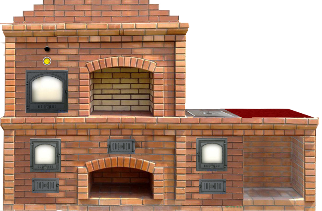

Начинает что-то вырисовываться..
Два человека.
10-12 дней.
2500 шт. кирпича.
Да.. Я тут неточность обнаружил на своём эскизе. Варочная поверхность, её рабочая часть, должна находится на одном уровне с декоративным выступом, идущим горизонтально через весь комплекс. Ну и, соответственно, топочная дверца варочной плиты - в одной плоскости с топочной дверцей духовки.

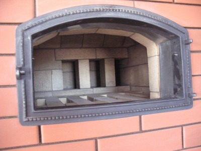

Тут ещё вопросик организовался: хотелось бы в духовке сделать всё, как в хлебной печи. Ну там проходы разные.. Типа как на картинке. Кстати я не знаю, правильно ли там всё сделано?

Куликов Андрей
Сообщения: 1059
СообщениеДобавлено: Пн 2 Декабрь 2013, 16:10 Ответить с цитатойВернуться к началу
Тогда у Вас не "а-ля Ханкеиев" а "а-ля Кузнецов"

Разглядывая эскиз - возник резонный вопрос: а нафига на всех дверцах стоит регулируемый подсос воздуха? Нет, то, что он стоит - понятно. Но, вот почему никто не сказал, что он нужен только на одной зольной дверце? На всех остальных - он в принципе не нужен, т.к. будет всегда закрыт. Как считаете?
Куликов Андрей
Сообщения: 1059
СообщениеДобавлено: Вт 3 Декабрь 2013, 11:14 Ответить с цитатойВернуться к началу
Регулировать можно как зольной так и топочной дверцей.
Pe4nik
Сообщения: 575
Регион: Шарья
СообщениеДобавлено: Вт 3 Декабрь 2013, 13:28 Ответить с цитатойВернуться к началу
Пока картинка в проекте - плиту надо отпустить,зачем её задрали на 15 рядов?
При таком раскладе эффективность от плиты никакая.
Зольник ниже на ряд,топочную и над топочной максимум 2 ряда.
Сначала функционал,а потом внешний вид,у вас наоборот.

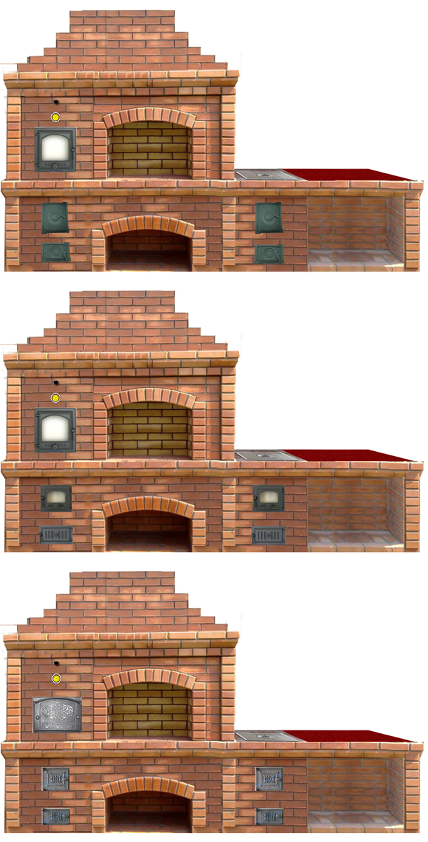

Всё это, конечно, хорошо. Кирпич - туда, кирпич - сюда.. Билин.. А от размера дверок-то, вообще-то, тоже кое-что зависит, однака..
Вот. Попытался вОткнуть разные дверцы (совковские и SVT).
Жене понравилось с глухими, совковскими. Мне - с прозрачными топочными.
И попробуй тут что-то сообразить..
Кстати, а по поводу высоты свода в шашлычнице.. У меня там планируется углубление (кирпича в два). Достаточно ли такой высоты, как у меня на картинке? Вот тока не говорите, что «от заказчика всё зависит». Да, от него тоже. Но! Вот когда этот комплекс построится, только тогда он, заказчик, сможет сказать, что не так.. Плавали. Знаем. А потому и выпендриваюсь, что бы по-меньше потом ныть..

Ilson писал(а):
Заслонки на дверце помогают медленно понижать температуру внутри печи, ну при розжиге тоже помогает, а главная функция их все таки камины, а там такая вещь необходима. Двумя рядами перекрывать топочную дверцу вроде как ненадежно, но для прогрева лучше. У самого двумя перекрыт и зольник на третем ряду
С заслонками - всё понятно: для розжига - открываем всё, а потом, потихоньку, - прикрываем.. В этом плане мне больше нравятся SVT-шные, т.к. у них там регулировка есть. Да и дверку открывать не нужно, как у совковскифф..
