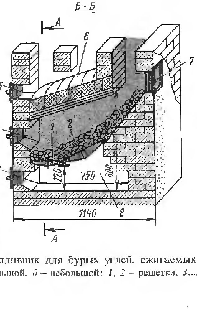

Колпаки делать надо делать не высокие -не более 40-50см. И обязательно "дырявые" -с прогаром в верхней части. При горении угля много выделяется метана особенно на начальном этапе протапливания- взрывоопасность высокая. Нужно организовать качественное (полное)сжигание топлива(угля) это зависит от конструкции топливника и культуру протопки печи истопником. Топливник вдобавок должен быть ремонтно пригодным- раз в год придётся менять футеровку и колосники. Экономный режим протапливания в данном случае не особо не приемлем-будет сажа откладываться в колпаках и каналах. А с углём очень большое сажеобразование. С плитой конструкция топливника -не приемлема. Будет не полное сжигание угля -значит повышенное сажеобразование.
Вы уголь в глаза видели?Каким образом вы его будете засыпать в печь?У нас печи без плиты это нонсенс.Я вообще ни разу не видел что бы печь без плиты была,только в нете на фотках,да в книгах.
Лопатой совком)кидать в топливник. У меня на родине в Казахстане печи топили только углём. Были и обычные печи с отопительно-варочные(с плитой) -уголь через конфорки засыпали. И обычные отопительные- в топку совком закидывали уголь. Вот печи с плитой быстро зарастали сажей- из-за плохого горения угля в таком топливнике- чистить печь от сажи приходится по два раза за отопительный сезон. А в отопительных печах- вообще годами сажа не образовывается.

СообщениеДобавлено: Пт 21 Февраль 2014, 20:39 Ответить с цитатойВернуться к началу
Совком засыпать не очень-то удобно,я пробовал.Через конфорки и быстро и удобно.В нашей местности строили дома для детей сирот.Дома с печным отоплением.Я там делал печи.Начинал один печник,но его выгнали,позвали меня.Пришлось проект делать,под фундамент подгонять.Хотел я сделать печь без плиты,но начальство настояло что бы была,потому что в нашей местности печь без плиты и духовки это нонсенс.Сделал я углубление под колосник небольшое 7 см.
Что вызвало негодование и критику в мой адрес.
Печь топили углём и после каждой протопки материли меня,потому как очень сложно было доставать шлак из углубления в топке.Пришлось переделывать и устанавливать колосник на равне с топочной дверкой.
В книге Школьника топливник под уголь выполнен в виде шахты.После того как уголь прогорит и зашлакуется каким образом его выковыривать оттуда?

Сообщения: 6706
СообщениеДобавлено: Сб 22 Февраль 2014, 09:45 Ответить с цитатойВернуться к началу
Я вырос и жил в деревне где печи топили только углём. И видел наяву недостатки определённых конструкций топливников печей.
О углублённом и прямом поде топливника. Да прямой под удобнее в эксплуатации -легче уголь шуровать и шлак потом выгребать. Но существует высокая угаро и пожароопасность. На прямом поде хуже сжигается СО на над слоем горящих углей- угар постоянно проникает через неплотности в дверке и конфорках в помещение. Люди травятся постоянно угарным газом. И угли постоянно выпадывют из топливника- было в деревне много случаев отравления угарным газом и пожаров именно из-за случайно открытия топочной дверки и выпадения углей.
Топливники с прямым подом - для лентяев и печники идут на поводу таких людей и строят им такие топливники.
У нас в деревне много жило "пунктуальных,педантичных" немцев- у них печки в домах были с углублённым подом- что интересно у них в домах меньше ощущался запах угара в доме чем у других жителей деревни(хохлов,русских) Я заходил вдрузьям детства немецкого происхождения- у них в доме меньше ощущался запах угля и угара .при протапливании печи.
По медицинским показаниям от угарного газа страдают умственные способности людей-особенно детей.
Так что не надо оспаривать конструкции топливников в технической литературе. Там проектировали печи люди- разбирающиеся в этих процессах. А другое от неосведомлённости и необразованности деревенских печников. Погибают люди целыми семьями,в деревнях становится много "дураков".
Печник -профи должен работать по правилам и нормативам. А не слушать советов "дяди Васи печника " из деревни. Прислушаться можно и проанализировать информацию "дяди Васи"- если что то годное и нужное применить в своей практике.

СообщениеДобавлено: Пн 24 Февраль 2014, 17:55 Ответить с цитатойВернуться к началу
Получается, что можно монтировать дверцу (герметичную) с обратной стороны топливника почти у самого его верха? Для удобства закидывания угля. А нижняя дверца будет работать больше на выгребание шлака и золы. Так получается?
