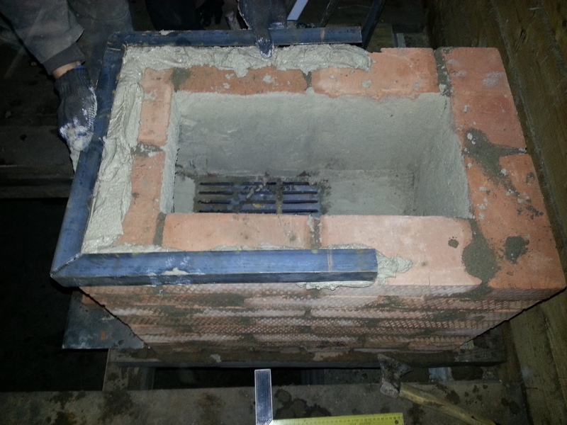

Ещё такой вопрос возник.. Печь внутри обмазывали шамотной глиной (на фото видно), та которая в мешках продаётся фирмы Терракот - для кладки печей и каминов.. так вот, после второй протопки весь этот слой осыпался кусками и остались голые кирпичи.. Сейчас вот ещё и в тех местах где дверца ещё держится, но наверное не надолго. Стоит ли беспокоиться, если стены внутри печи голые кирпичные и не обмазаны? можно ли изнутри попытаться обмазать и чем лучше? или лучше снимать варочную плиту и заново качественно обмазывать? Спасибо!

Обмазывать- бесполезняк, сами видели.Всё зависит от того какой у вас там кирпич красный. впринципе для гарантии всю топку------там где горит----- надо было выложить из огнеупорного кирпича. А так....как карта ляжет.Надеюсь топ.дверка у вас с зазорами вставлена и к кирпичу не касается.
вопрос хороший.. либо да либо нет, завтра проверю. а вообще если без зазоров выставлена дверца то чем чревато и можно ли исправить?

...если без зазоров выставлена дверца то чем чревато и можно ли исправить?
Развалится весь передок. Разобрать (у Вас там работы чуть) и переделать.
