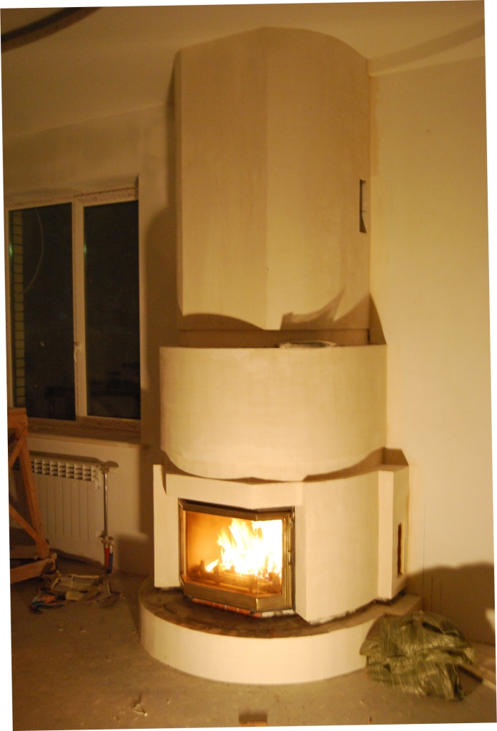

Сегодня вечером запустили.
Теперь дело за смежниками по облицовке. По материалам облицовки... что то они замахнулись на многое, там и мозаика, и мрамор двух цветов и латунные изделия с патиной, и лепнина ( барельеф) , ну и монограмма заказчика... куда ж, без нее. Свое мнение о том что в облицовке с таким количеством разных материалов, "могут переборщить", довел до сведения архитектора по дому. Ну а прислушаются или нет... увидим. Как закончат, фоты выложу на обозрение.
Спасибо Андрею за информацию о технологии возведения теплоемкого корпуса, которой он поделился здесь на форуме, со всеми нами.

Сергей68 Не массивна ли теплоёмкая конструкция или иными словами не слишком ли толстые боковые стенки.Почему то мне кажется что прогреть такую конструкцию будет очень проблематично(ну если конечно не топить сутками).И еще я бы заднюю стенку утеплил(нафига тратить энергию на бесполезный нагрев уличной стены.И последнее,короб дымохода вроде у Вас выполнен газосиликатом(или может это какой теплоёмкий материал? ).Если так то как это вяжется с теплоёмкостью?
ЗЫ. Мне показалось или у Вас крепления подвеса лежит на раме подъёмного механизма топки?
Гильза надеюсь собрана по конденсату? Если так ,то узел сочленение топки с гильзой стрёмный,конденсат будет вытекать на топку(даже при наличие герметика)
ЗЫ.ЗЫ Много бестолковых вопросов?Ну звеняй те.

Добрый день GIM. По порядку
- на мой взгляд нет не массивна ( тем более что в работу мы влились когда и топка была куплена и проект утвержден, читайте посты, они так же информативны как и картинки), номинальная мощность у топки 17 кВт, максимально 26 кВт., думаете этой мощьности не хватит? да и нет задачи накачигарить камин докрасна, одно то что корпус возьмет в себя n-ное кол-во тепла, и после окончания топки, будет давать продолжительную конвекцию ( через вент решетки), уже хорошо. И еще...камин не для отопления, в доме два газовых котла, основной и резервный.
- Утеплять стену в данной ситуации посчитали излишней мерой предосторожности, т.к. наружняя стена 400 мм. пеноблок + 50 мм. утеплитель+ облицовка пустотный евро кирпич (т.е. 80 мм.), куда там что уйдет на улицу... не знаю, единственно что сделали экран на уровне топки из суперизола, дабы защитить от перегрева. ( на фото не отражено, искать не надо)
- короб дымохода выполнен из газоблоков, по причине последующей отделке по этому коробу, которая не терпит температуры выше 60гр.С
- Вам не показалось, крепления балки первоначально лежит на раме гельетины, нагрузка с которой в последствии снята уголком и стальной тягой к металлической обвязке дымохода ( фото нет, искать не надо)
- Не беспокойтесь... гильза собрана по конденсату, и на герметик... узел стремный , согласен ... но за это, я все уже сказал в первом посте ( начинали не мы, и материалы с комплектующими заказывали не мы), однако все прекрасно работает. Если будет конденсат... будем решать ( хотя уверен. все будет нормально, т.к. весь дымоход в доме, из 10-метров на кровлю выходит только 600 мм, и ровно в конек)

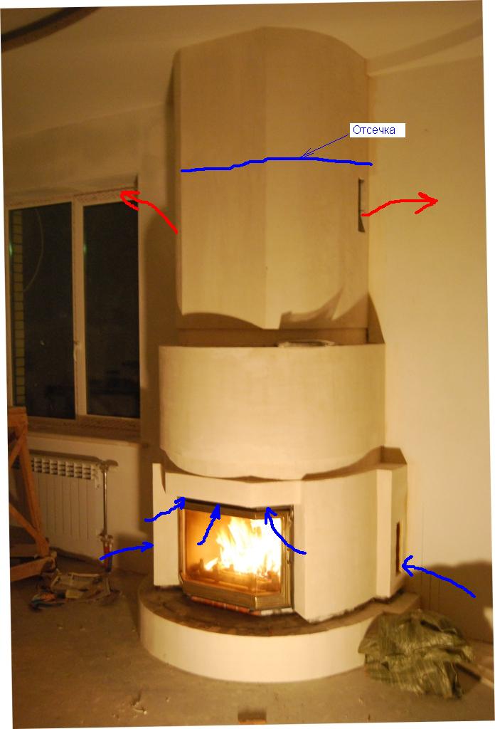

У меня вопрос такой. А где вход холодного конвекционного воздуха?
Здесь Smile
А гельетина шумновата... факт

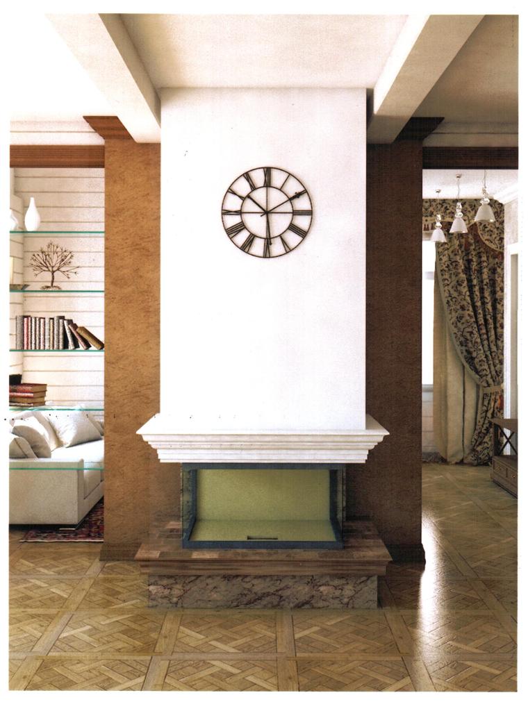

... Вот тут можно глянуть
http://fireplaces.almod.ru/portfolio/fireplaces_and_stoves_almod/marble_fireplaces/fireplace_00046/#3
Монументально Razz Камушек на коробе "клевый", но ценник у него не гуманный... про оникс вообще молчу.
Нам в апреле такой предстоит, с топкой Аксис (Axis) AX-FH 1200 3V. Вес топки 400 кг. ...

СообщениеДобавлено: Ср 29 Январь 2014, 12:54 Ответить с цитатойВернуться к началу
A низ топки как охлаждается? Мне кажется, холодного воздуха, явно недостаточно для конвекции, да и топка неравномерно охлаждается, а это не есть гут.

Сергей68
Сообщения: 855
СообщениеДобавлено: Ср 29 Январь 2014, 13:03 Ответить с цитатойВернуться к началу
Недостаточно, согласен... но по другому, как завести воздух снизу( при циркульной конструкции), у меня моск не сработал. Только если варить раму/подставку ... и забирать воздух с уровня пола, но опять же с боковых плоскостей, т.к. полукруг нижней тумбы облицовывается перламутровой мозаикой. Я эти то продухи отвоевывал с "кровью"... А по охлаждению нижней поверхности топки вся надежда на их хваленый толстостенный чугун... они же дают гарантию на него в 7 лет. Smile
А если серьезно, не будут этот камин топить в критическом режиме, да и штатные ножки топки оставляют продух в 40 мм. по всей площади нижней плоскости топки, т.е. циркуляция воздуха там есть.

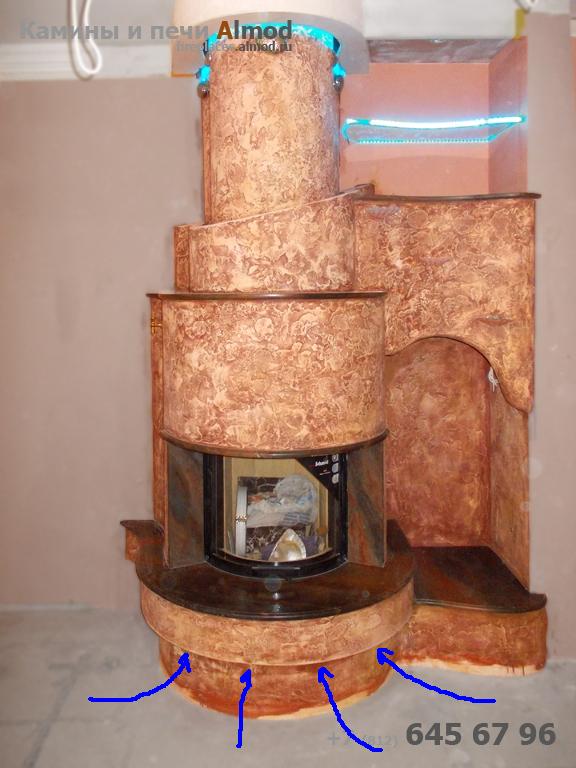

Андрей Пферд
Сообщения: 219
Регион: СПб
СообщениеДобавлено: Ср 29 Январь 2014, 13:20 Ответить с цитатойВернуться к началу
Выход из этого положения есть. http://fireplaces.almod.ru/portfolio/fireplaces_and_stoves_almod/fireplaces_with_marble/fireplace_00037/ между нижним основанием и верхним кольцом-расстояние 5см, что вполне достаточно для конвекции, и отверстия не видно.
