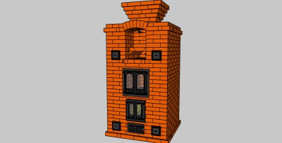

Вот такая печка для ПМЖ лучше, чем шведка. Теплоёмкости побольше, мощности от кирпичных поверхностей тоже. Плита небольшая, спрятана в глубокой нише.
http://fotki.yandex.ru/users/a-n-volodin/view/485605?page=1
http://fotki.yandex.ru/users/a-n-volodin/view/788490?page=6
 Размер файла:  192.58 КБ
 Просмотров:  667 раз(а)
СообщениеДобавлено: Чт 27 Февраль 2014, 15:25 Ответить с цитатойВернуться к началу
нормальная печка.Осталось лишь подтвердить что с малой плитой лучше выглядит эффект русской печи где можно всё тушить варить жарить парить томить.... Smile
Верх камеры можно было менше рядов перекрыть и тогда верхняя ниша над камерой лучше прогревается-т.е одним рядом сама камера и двумя по фасаду Smile
Делал такие ды фоток нима.

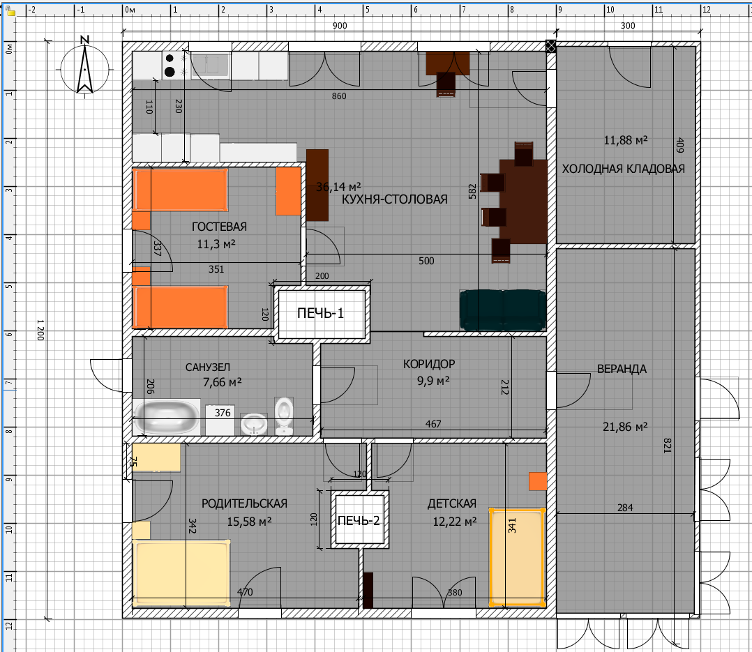

Имеет ли всётаки ПЕЧЬ-1 шансы на существование?
Если с северной её части встроить варочную поверхность, думаю что она будет достаточно много тепла отдавать на кухню и сможет прогреть её.
Сейчас у меня в доме печка с такой же варочной поверхностью быстро достаточно прогревает комнату.
В санузле будет электрический бойлер, может он будет давать немного тепла?

вы вообще гуглили тут какую то мин инфу по прогреву? как можно мудрить себе чтото тока по тому как оно работалоо гдето и когдато!. увы ----конкретные квадраты на которые никакой вменяемой печи не хватит.если конечно там не замышляетс чтото типа "теплых полов" и др. то надо так и сказать.Ибо здесь мои коллеги изгаляются как вам таки обогреть ваши несчастные квадраты

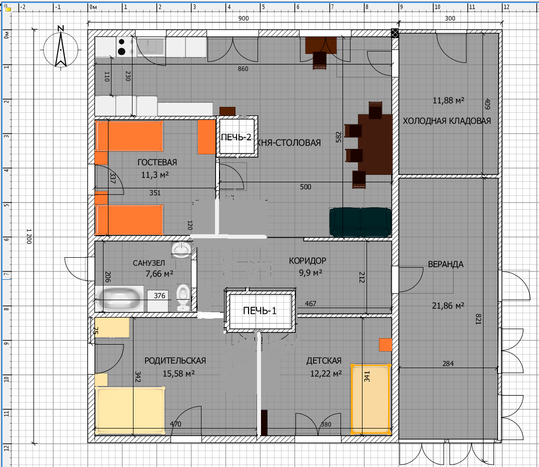

Мин инфу я гуглил и посчитал необходимую мощность
http://forum.stovemaster.ru/viewtopic.php?p=101207#101207
Квадраты в каркаснике отличаются от квадратов бревна (50 см диаметр не учитываем) теплопотерями.
Немного вынул печку из гостевой и добавил её в санузел и убрал дверь в кухню.
Если нижняя будет на 3-3,5 кВт, а верхняя на 5-6кВт, неужели не хватит?

На собственном опыте убедился в полезности использования тёплого пола в санузле. Другого источника тепла там нет, но т. пола хватает за глаза. Если сбросить со счетов пункт отопления санузла, то, на мой взгляд, вот такое расположение печей при небольшой перепланировке санузла - оптимально. Сами печи, конечно, есть из чего повыбирать...
И... Если даже фундамента ещё нет, то может, всё-таки, перетрясти планировку дома под печное отопление?
