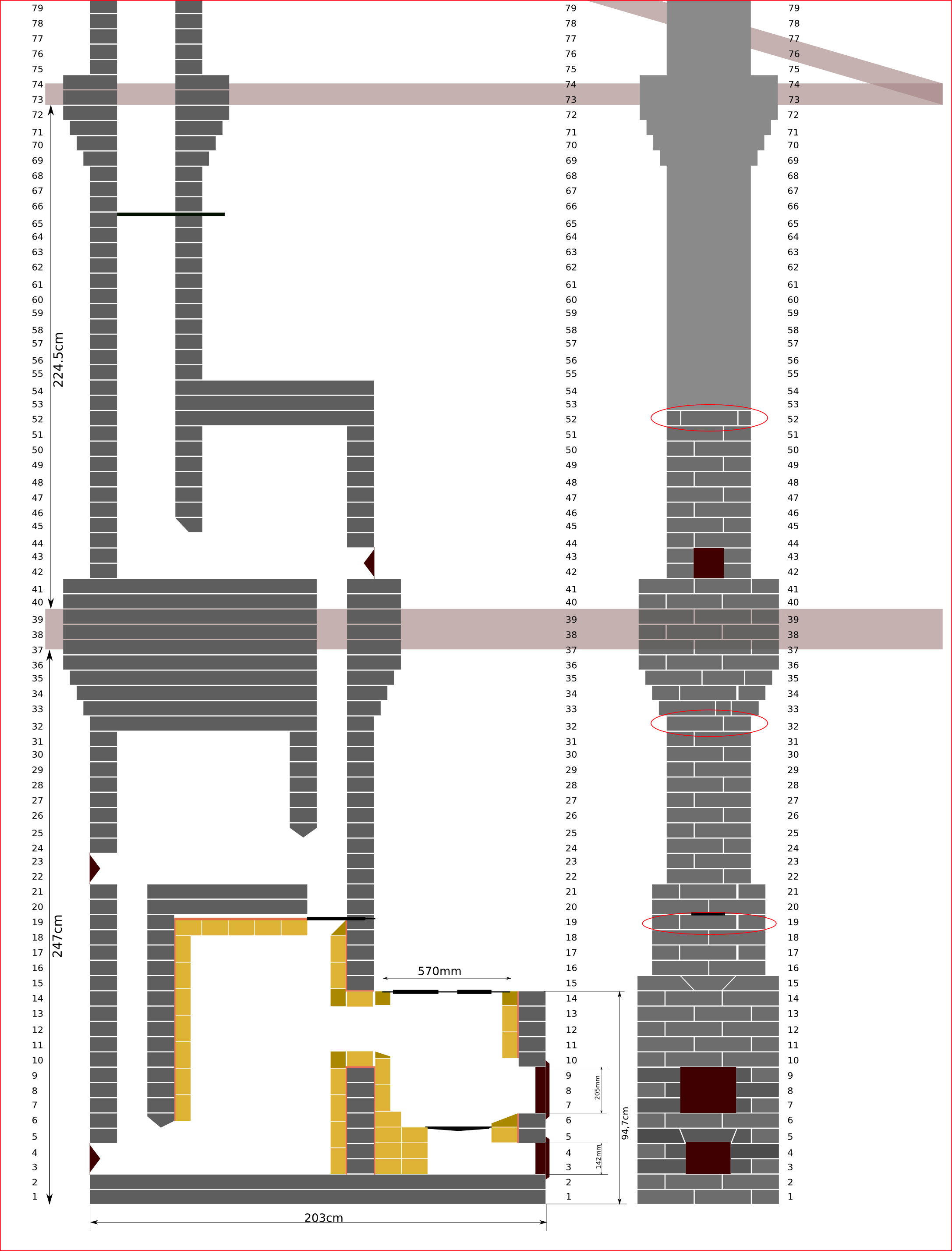

со среза на кирпиче глина вывалится. С несрезанного края нет.

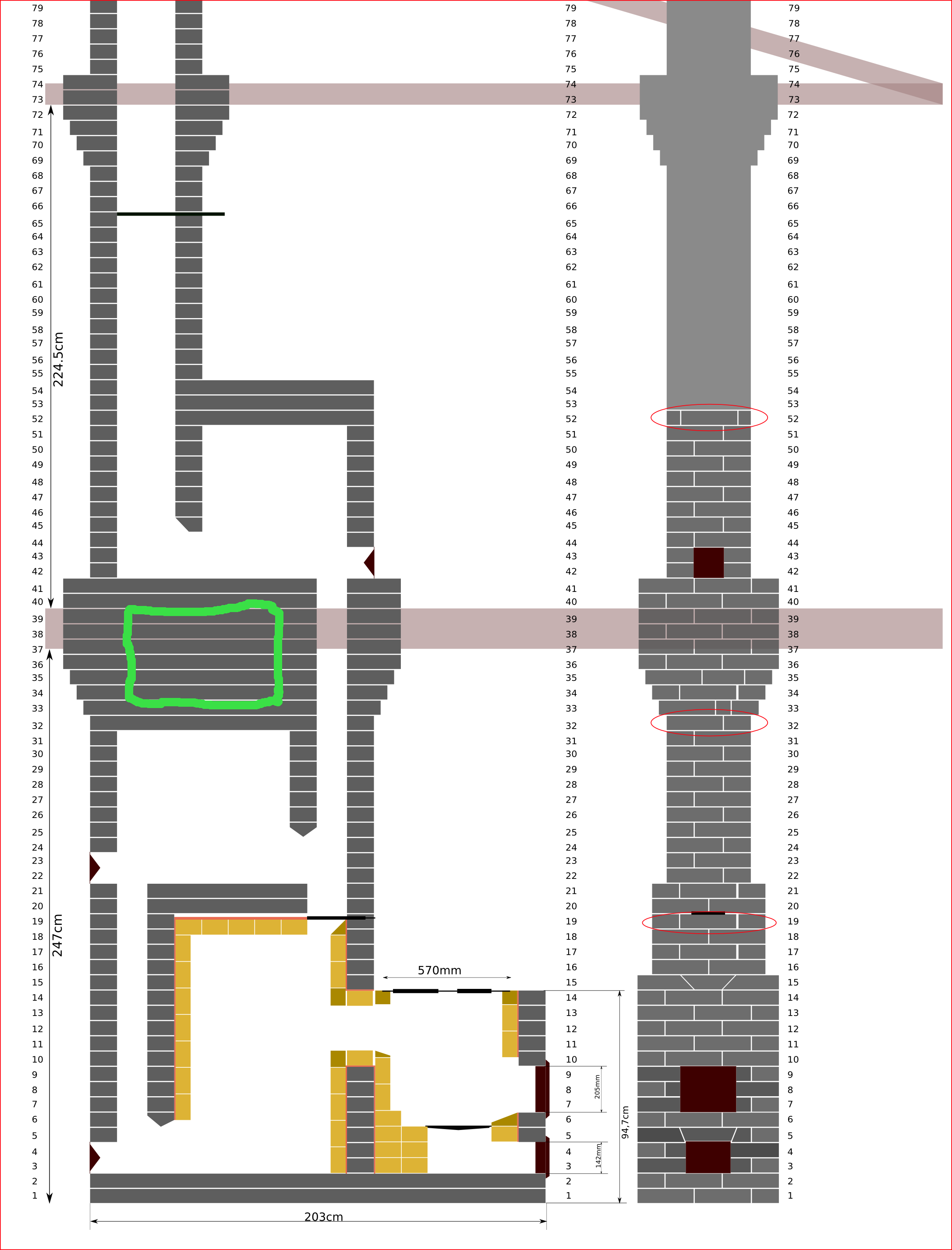

Извините, правильно ли я понял Вас что кирпичи вдоль лучше не срезать в перекрыше и все-таки заполнять при этом их ГПС? Температура в верхней части первого колпака (17-18 ряд) будет самой большой в печи (после топки). Поэтому и терзают сомнения что будет с ГПС (мертельный раствор в случае 17-18 ряда) между кирпичами в перекрыше если клинообразное перекрытие не делать. Не могу предугадать как ведет себя мертельный раствор в швах в этом случае.
Еще один менее важный вопрос:
Допустимо ли по мнению экспертов в распушке (ряд 33-40) оставлять внутри пространство, которое не будет подключена к системе дымооборота (для небольшого облегчения конструкции)?

СообщениеДобавлено: Сб 12 Июль 2014, 13:07 Ответить с цитатойВернуться к началу
да
а где оставлять место в распушке? Там кирпич от дыма всего...?

СообщениеДобавлено: Сб 12 Июль 2014, 13:12 Ответить с цитатойВернуться к началу
В центре пространство в полкирпича (пометил зеленым цветом на боковой схеме).

СообщениеДобавлено: Сб 12 Июль 2014, 17:37 Ответить с цитатойВернуться к началу
если получится - почему бы нет...

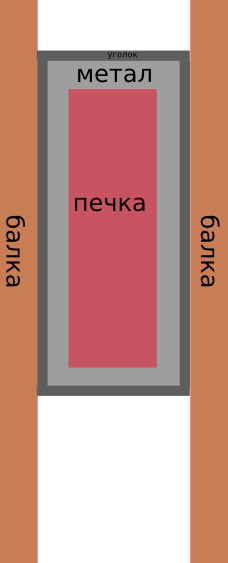

СообщениеДобавлено: Вс 13 Июль 2014, 11:53 Ответить с цитатойВернуться к началу
А вот вопрос:
Если дымоход сзади под потолком до потолка не доходит а в проходе потолка дымоход только над задвижкой -- надо ли делать ППР сзади у этой печи?
Наверное только спереди, где идет канал на второй этаж ...

СообщениеДобавлено: Вс 13 Июль 2014, 14:15 Ответить с цитатойВернуться к началу
Vova-U писал(а):
А вот вопрос:
Спасибо. Хороший совет. Это действительно значительное облегчение конструкции.
Правда над внешним видом нужно будет поработать чтобы распушка канала плавно перешла в основную конструкцию + поработать с обрезанием метала потом.
Потому, что думаю на деревянные балки перекрытия прикручивать уголок, а на него ложить какой-то лист метала и заполнять это пространство вокруг распушки чем-то негорючим (керамзит к примеру).

СообщениеДобавлено: Вс 13 Июль 2014, 15:58 Ответить с цитатойВернуться к началу
Посмотрел порядовки
У вас труба проходом в кирпич, а подъёмные каналы -- в пол кирипича
Я бы наоборот делал, трубу четверик а вот подъёмные и спереди и сзади хотя бы в 3/4
И если проблемы с размерами разделки между балками -- не делайте кирпичную разделку, меньше места займёт, будет легче и надёжнее допустим -- три жестяных контура (кожуха) с двумя слоями теплоизолятора. Пусть они щедро торчат из под потолка и над полом (для ревизии), страшненько, но безопасно, и пожарникам акт скрытых работ.
Чем более многослойный будет пирог -- тем лучше.
Просто все эти правила на разделки создавались для печника (т.е. человека, профессионально кладущего кирпич) в эпоху тотального дефицита листового проката и отсутствия термостойких теплоизоляторов. А вам очень важен минимальный паразитный вес печки...
Единственно -- надо действительно сделать пожаробезопасно, т.к. место самое пожароопасное, И пожарников непонятно как убеждать

СообщениеДобавлено: Вс 13 Июль 2014, 22:44 Ответить с цитатойВернуться к началу
Vova-U писал(а):
Посмотрел порядовки
Парадокс в том, что в первых сообщениях этой темы мне советовали трубу делать в пятерик (13х26 см). На сайте же Кузнецова смотрел печи ОИК. Там используются как трубы четверик (13х13см) так и пятерик.
Увеличивать переточную трубу из 1-го колпака во 2-ой не хотелось бы, потому что уменьшается длина первого колпака (и КПД тоже). Этот колпак у меня и так не большой.
Увеличить 2-ю переточную трубу возможно (так даже будет наверное лучше в момент открывания задвижки теплый воздух будет более направленным).
А вот с трубой (дымарь) я снова в сомнениях.

СообщениеДобавлено: Пн 4 Август 2014, 22:12 Ответить с цитатойВернуться к началу
Все таки решил делать трубу в четверик.
1) В книге Подгородникова нашел малогабаритные колпаковые печки которые заканчиваются трубой в четверик.
2) Если будет не достаточно, то смогу в крыше увеличить отверстие и заново сложить трубу. А вот наоборот (если труба не будет прогреваться и будет конденсата много) то отверстие в крыше трудно будет заделывать.
Финальные порядовки здесь если кому-то интересно.
