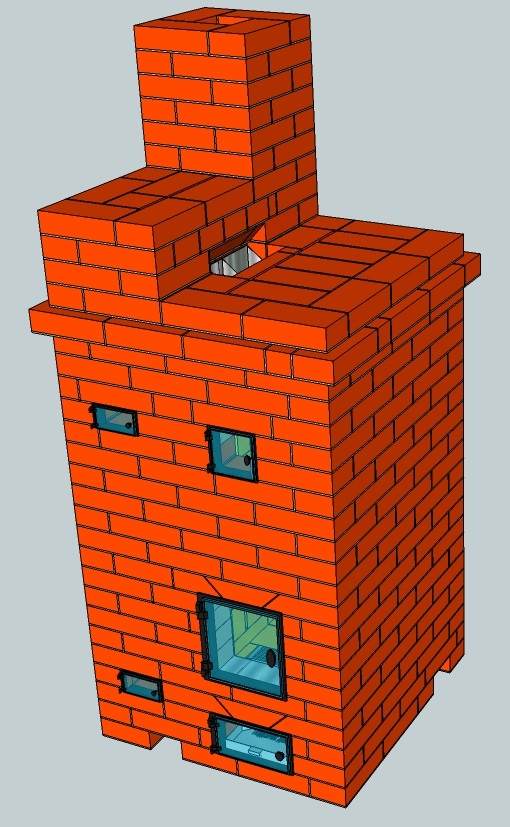

Спасибо за проделанную работу. Идея с калориферным каналом в центре печки мне однозначно нравиться.
А вот что касается вихревой топки, то тут много вопросов. Как я понял сделана попытка сваять безколосниковую топку с движением газов по спирали , по часовой стрелке , с нижним выходом к дымовому каналу. Правильно ли я понимаю идею? Где можно почитать о таких топках, а еще лучше посмотреть примеры реализации.
Сообщения: 2346
СообщениеДобавлено: Пт 27 Январь 2017, 09:18 Ответить с цитатойВернуться к началу
Это не совсем вихревая, не хватает верхнего перемешивателя.
Вихревые делает печник из Карелии, он выше в теме высказывался.
А это просто Подовая печь с подачей воздуха с боков.
Удобна ещё и для готовки в топке, как в Русской.
Сейчас делаю проекты Подовых с маленьким колосником.
Посмотри проекты, такие делали, работают хорошо, готовят в топке.
http://forum.stovemaster.ru/viewtopic.php?t=9697&start=50
http://forum.stovemaster.ru/viewtopic.php?t=10418&postdays=0&postorder=asc&&start=68
Понравится, сделаю проект с таким принципом (добавлю колосник маленький спереди).

Посмотрел послойно ваш проект.
- Как я понял вы пытаетесь подвести в топку вторичный воздух через отдельные каналы под топкой . Вот только места входа ВВ в топку как мне кажется выбраны необычно. Вертикальные узкие щели в нижней части.... Почему так?
- Топка сформирована из шамота на ребро. Вот тов. Колчин и не только он, ругается на такую конструкцию в теме "Топология топки". Вы такую конструкцию применяете... Надежно ли это?
Сообщения: 2346
СообщениеДобавлено: Пт 3 Февраль 2017, 15:49 Ответить с цитатойВернуться к началу
Товарища Колчина надо читать внимательно с начала темы. Он не отрицает топку на ребро. Просто рекомендует думать, считать, учитывать тепловое расширение шамота - разъезжание шамота.
ВВ поступает с поддувальной дверки, нагревается от шамота и поступает с боков в топку. Проверено, рационально.
А вот маленький колосник исключительно для сгребания золы в поддон. Для подачи воздуха не нужен. Вместо колосника достаточно щели в 2 см.

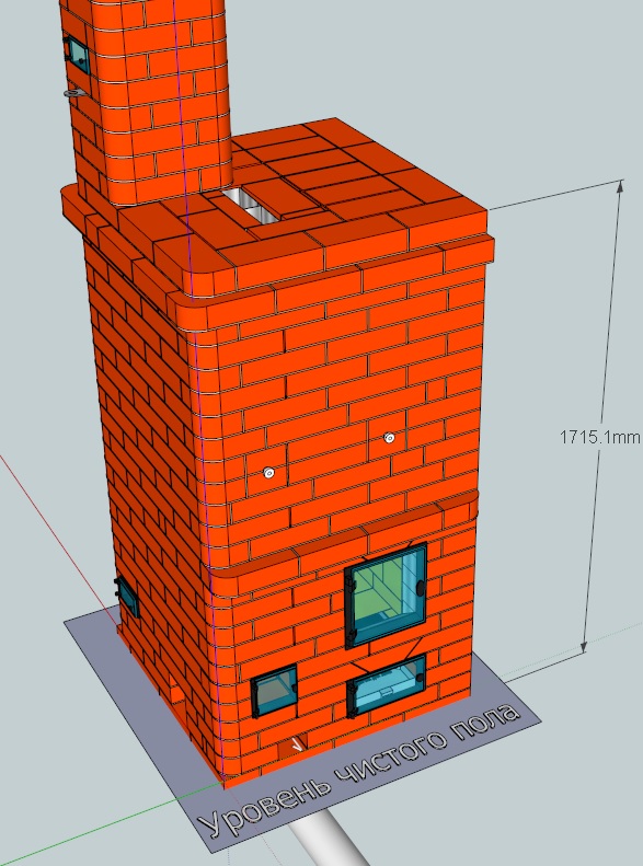

СообщениеДобавлено: Вт 7 Февраль 2017, 15:37 Ответить с цитатойВернуться к началу
Переработал проект.
Добавил катализаторы в топку. Дверку-окошко на катализатор сделал.
Ну и мелкие доработки.
https://cloud.mail.ru/public/BL8x/ErL37gwJD
 Размер файла:  150.83 КБ
 Просмотров:  771 раз(а)

tuomob писал(а):
Переработал проект.
Юрий, вроде как при холодной растопке в калориферных каналах конденсат должен образоваться, который вниз потечет. Как с этим быть?
Сообщения: 2346
СообщениеДобавлено: Ср 15 Февраль 2017, 09:52 Ответить с цитатойВернуться к началу
tuomob писал(а):
Переработал проект.
Где Вы это читали, покажите.
Vladimir-spb
Сообщения: 1464
Регион: S-Pb
СообщениеДобавлено: Ср 15 Февраль 2017, 10:05 Ответить с цитатойВернуться к началу
Если в холодный канал начнет поступать теплый воздух, то конденсат появиться. Но , немножко подумав, ))) решил что поторопился с вопросом. Воздух нагревается непосредственно от каналов и конденсата быть не должно. Вы правы...
Есть еще вопрос. Если сделать такой канал из профтрубы 20x20 собранной в одну кассету, то такое решение годиться? Я понимаю что метал трубы не лучший для печи, но он за шамотом. А площадь отдачи тепла резко увеличиться.
Сообщения: 2346
СообщениеДобавлено: Ср 15 Февраль 2017, 10:11 Ответить с цитатойВернуться к началу
Это бывает только в трубе, где горячий воздух идёт по холодной трубе.
В калориферном холодный-комнатный воздух по тёплой трубе.
