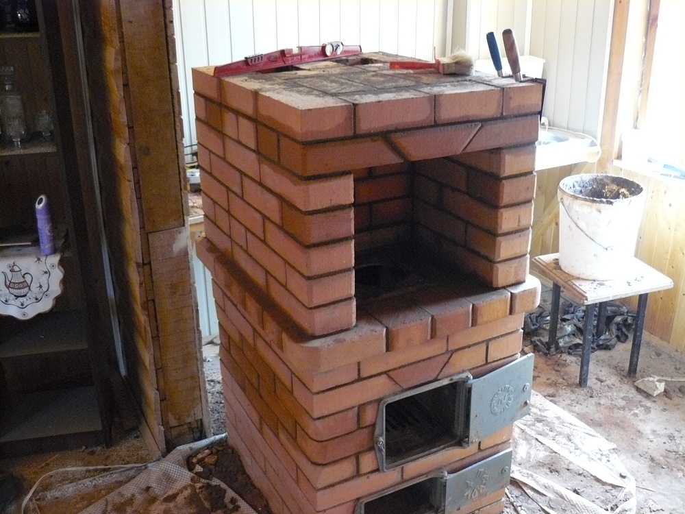

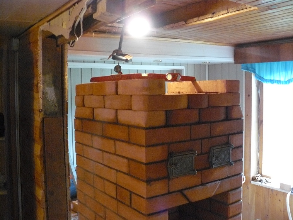

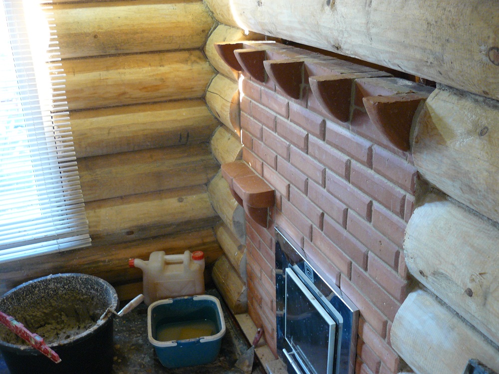

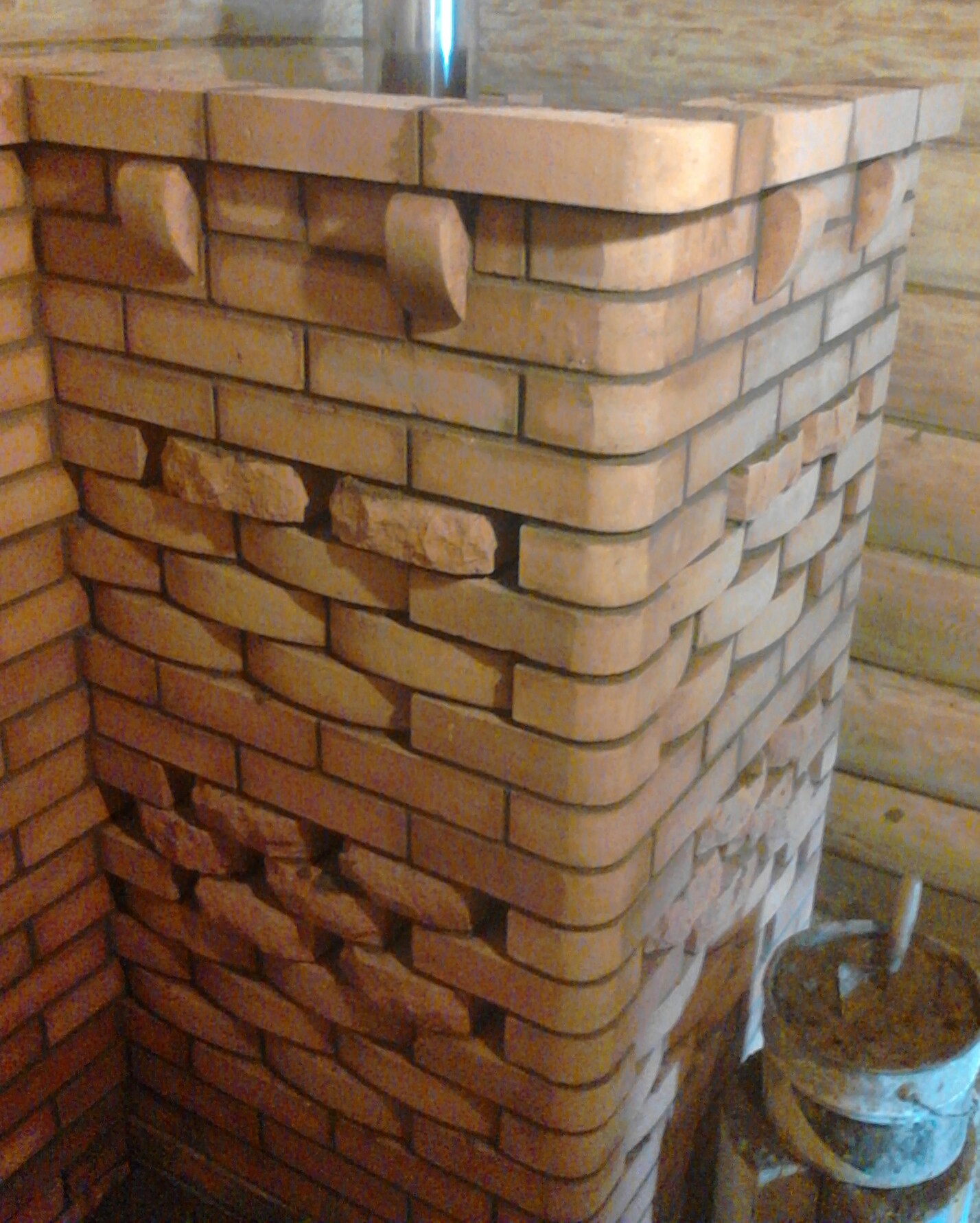

Вот еще 2 моих поделки....

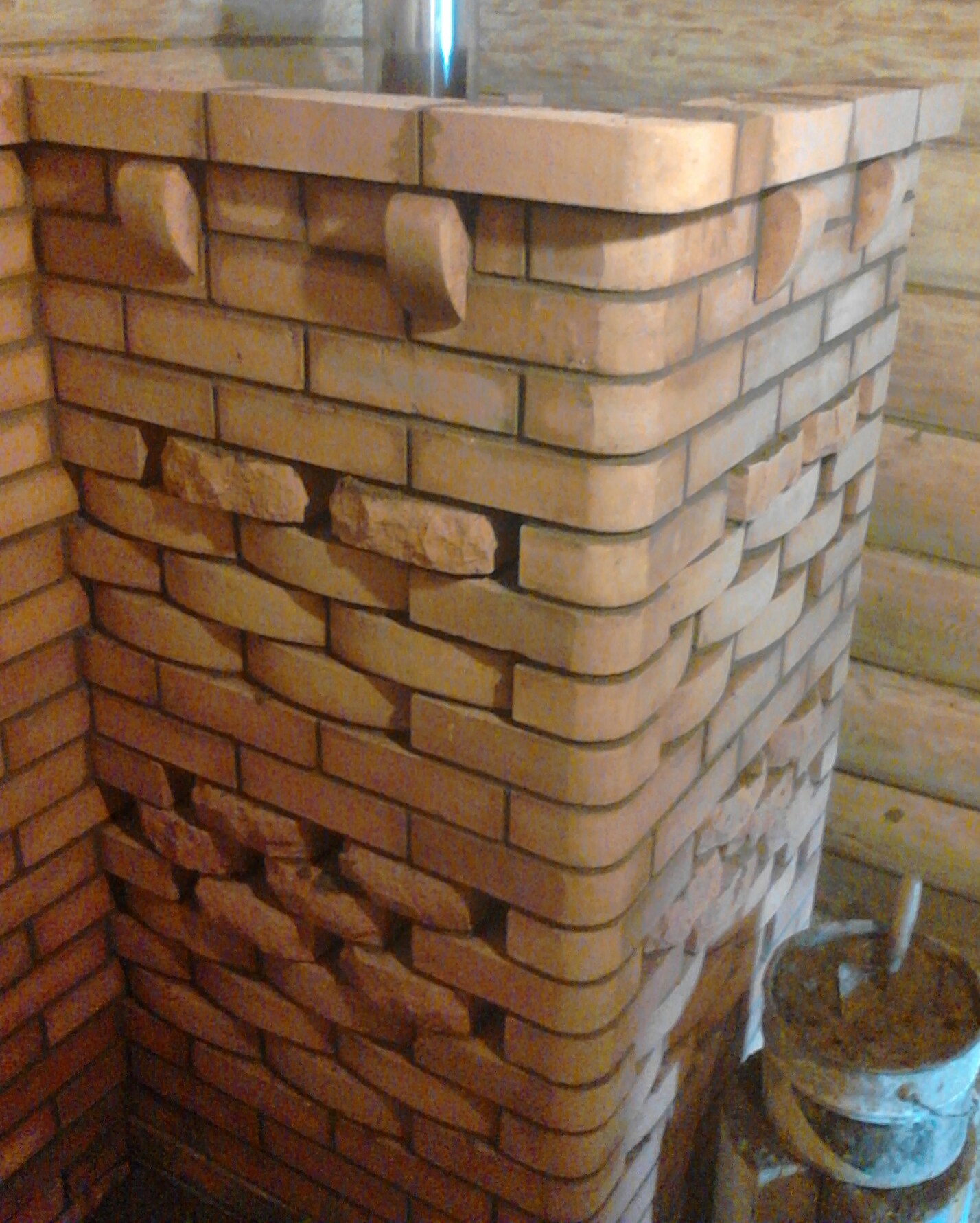

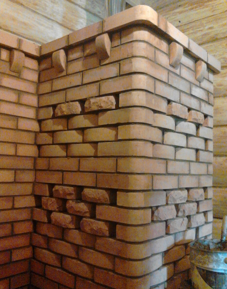

Да ладно , поделки , вполне себе изделия ! Банную с обратной стороны фотографировал ?

Банная изнутри так же с фасками, только без полок, естественно ))

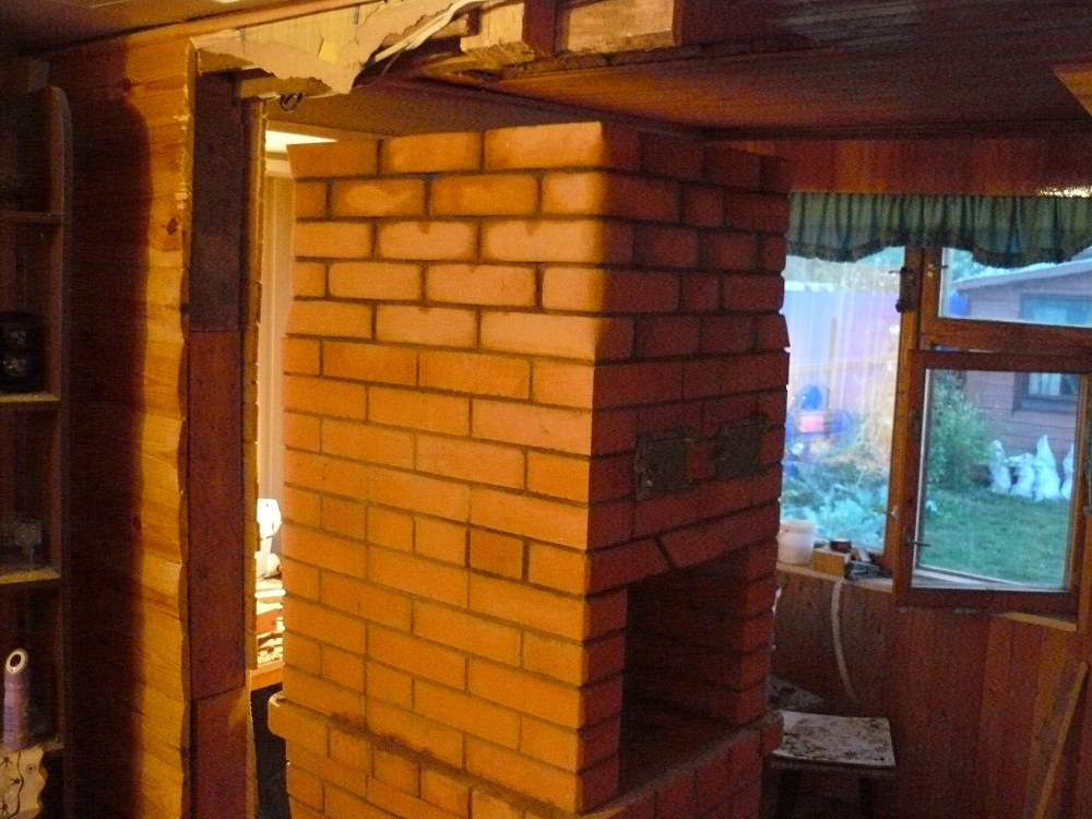

А печь я взял отсюда http://air-hot.ru/index.php/pechiikaminy/otopitelnovarochnyepechi
и на свой страх и риск вкорячил на 2-м этаже отопительный щиток. Клиенты в восторге, только с режимами топки долго разобраться не смогли.....там ведь целых 3 заслонки )))))
Проекты на том сайте очень далеки от совершенства по теплотехническим характеристикам. Грубо сказать -проектировщики мало компетентны в вопросах проектирования адекватных конструкций печей.А двухярусной печи долго не жить -2-3 года не более.
Тульский Токарев
Зарегистрирован: Чт 5 Июнь 2014, 08:31
Сообщения: 46
Регион: Кимры
СообщениеДобавлено: Сб 31 Январь 2015, 10:26 Ответить с цитатойВернуться к началу
То, что они далеки от совершенства, я понял в процессе кладки... А проживет она действительно не очень долго, потому, что клиенты оооочень небрежно к ней относятся. Печь на даче, приезжают они туда 1 - 2 раза в месяц и начинают кочегарить ее, как паровоз, причем всяким хламом типа обрезков досок, яблонь с участка и позапрошлогодними трухлявыми березками, подобранными на обочине после дорожников. А вот насчет малой жизни именно двухъярусной печи, я не понял, в чем подвох такой конструкции ?
+79258462698 http://ok.ru/mikhail.c
Сообщения: 6833
СообщениеДобавлено: Сб 31 Январь 2015, 12:43 Ответить с цитатойВернуться к началу
В первую очередь развалится топливник-из-за высокой тепловой нагрузки на него. Потом зарастёт сажей щиток на втором этаже-потому что топливник с плитой и там не эффективное горение(не полное сгорание). Нижняя печь поползёт в стороны(разщеляется)- не разделены тепловая и весовые нагрузки из-за транзитного канала вдобавок неравномерный нагрев . Да много ещё "косяков" конструктивных- проекты сделаны без "мозгов" на "продажу" -либо люди вообще не компетентны в этих вопросах. Всё намалёвано от "фонаря"
Тульский Токарев
Сообщения: 46
Регион: Кимры
СообщениеДобавлено: Сб 31 Январь 2015, 12:52 Ответить с цитатойВернуться к началу
Да, протапливается она не очень быстро, часа 3 имеющейся трухой ее надо кочегарить, да еще топка игрушечная.....ради эксперимента привез свои дрова (береза и осина 50/50) хватило часа полтора, чтобы нагреть и низ и верх. Насчет "намалевано на продажу" Вы совершенно правы, больше на тот сайт не ногой. Все, как говорится, приходит с опытом. Кстати, в верхнем колпаке очень много конденсата скапливается, а из за чего - не могу понять.....суешь руку в прочистку, а там лужа.

По конструкции все понятно в принципе....надо просто брать правильно спроектированные печи. А меня еще заботит вопрос по качеству моей кладки в смысле внешнего вида печей. Что получается, а что - не очень.

Качество кладки на много выше -чем сами конструкции печи. К этому качеству кладки ещё бы хорошие и правильные конструкции печей.

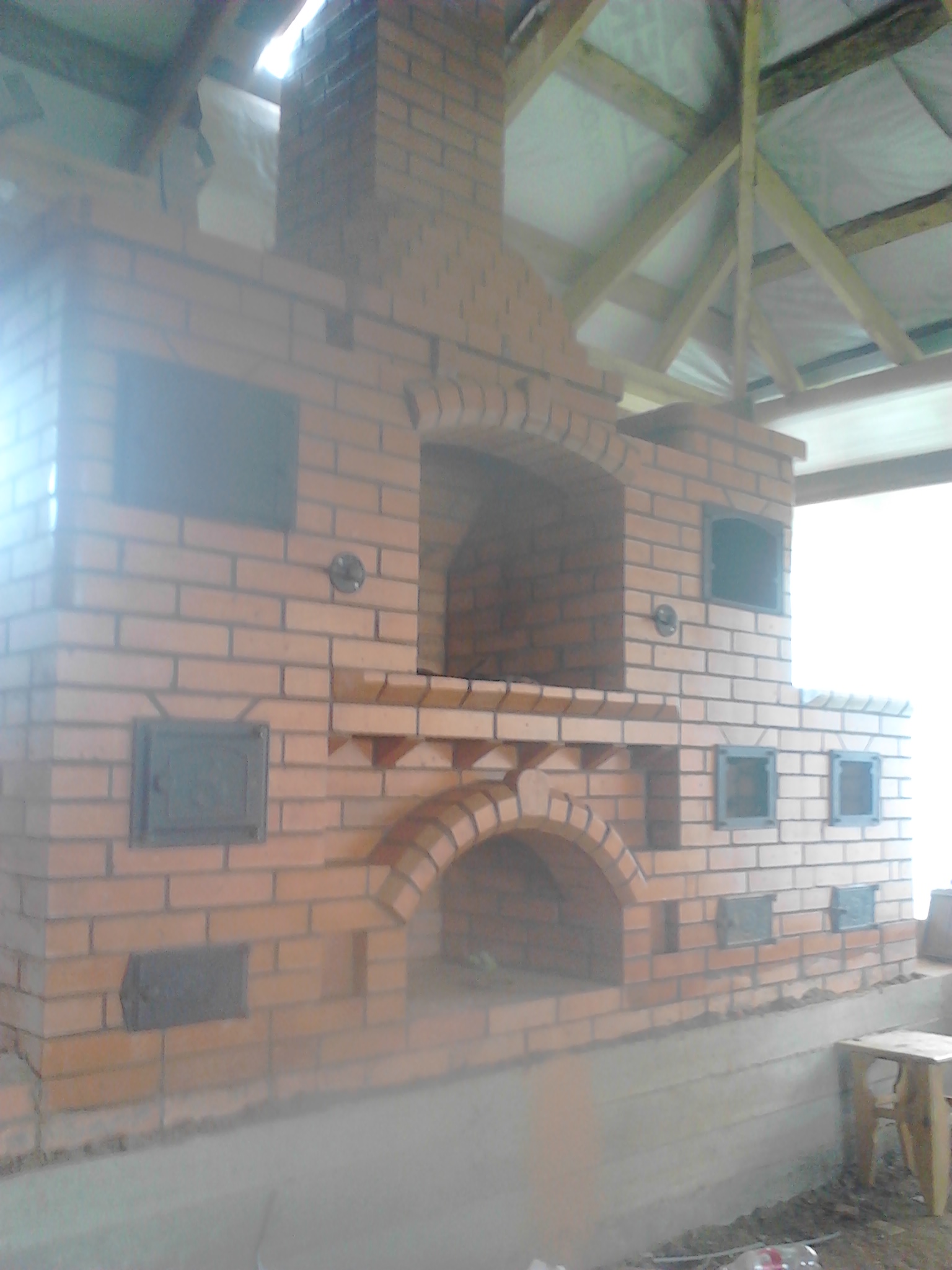

СообщениеДобавлено: Вт 11 Август 2015, 18:31 Ответить с цитатойВернуться к началу
А вот, господа, ещё некоторые мои поделки......стаж работы печником плавно перевалил за 1 год ))

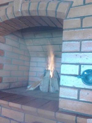

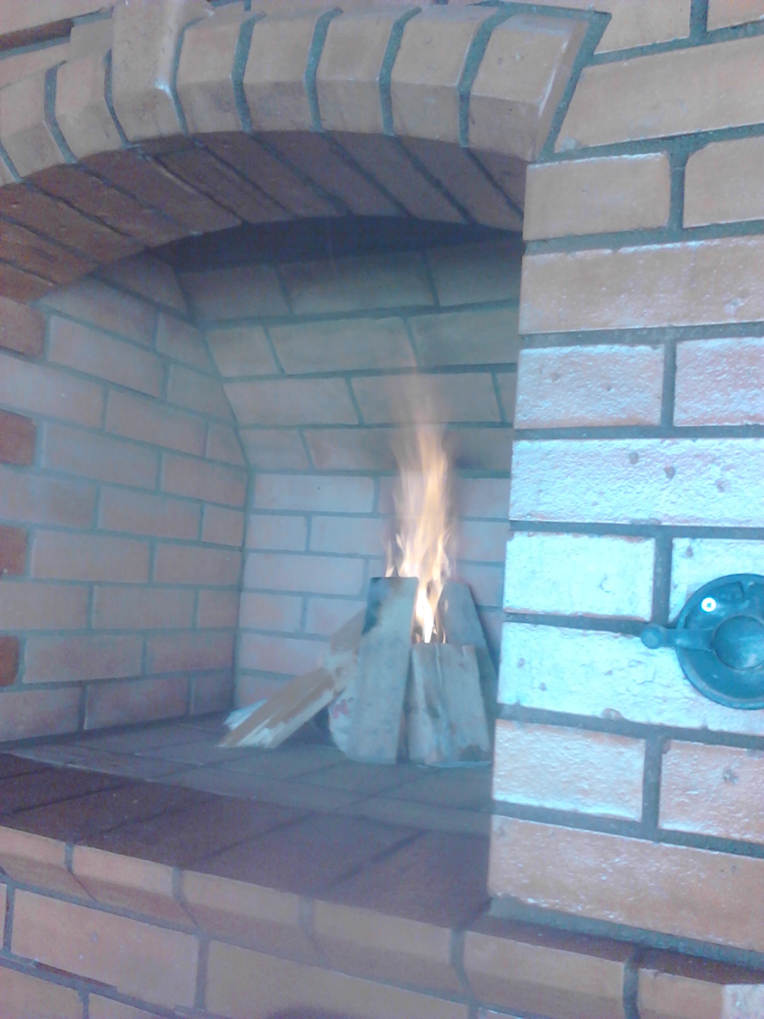

СообщениеДобавлено: Чт 13 Август 2015, 18:14 Ответить с цитатойВернуться к началу
Огонь
 Размер файла:  550.26 КБ
 Просмотров:  915 раз(а)
Сообщения: 6833
СообщениеДобавлено: Чт 13 Август 2015, 18:21 Ответить с цитатойВернуться к началу

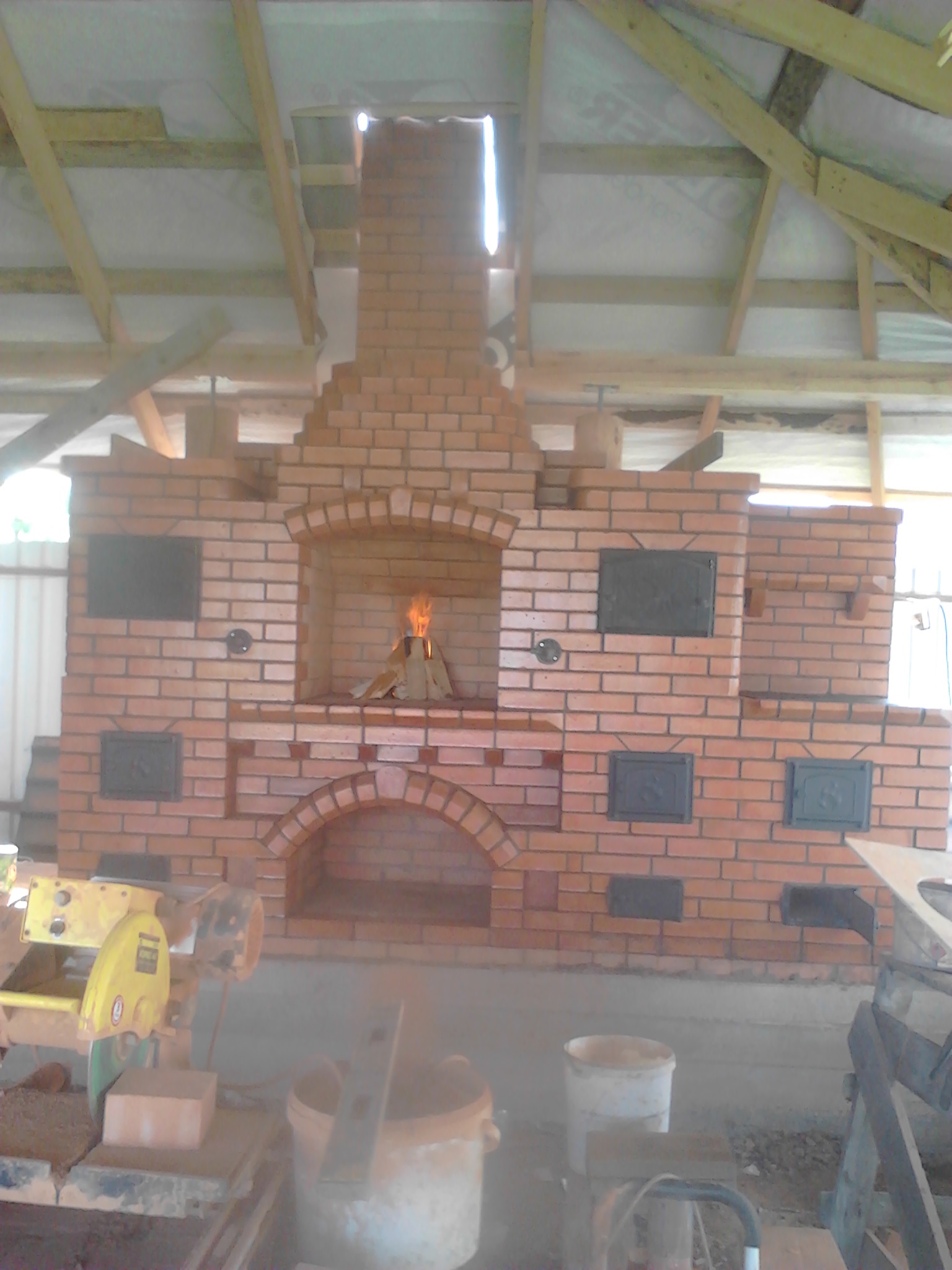

Огонь
Наружка и внутрянка перевязаны между собой- очень н е х о р о ш о . И арка вся в ближайшее время потрещит. Арку надо делать в полкирпича и зашищать футеровкой шамотной.
