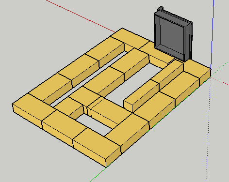

Порисовал футерованную Ш6
Топка поуже и топка пошире
Пилки и там и там -- много

Привет Вова.
В верхнем колпаке глухой колодец.
Подскажи, зачем?
Так, из любопытства.
Думаю, что для накопления тепла.
Тогда зачем колодец, может просто массив кирпича?

СообщениеДобавлено: Ср 23 Июль 2014, 20:01 Ответить с цитатойВернуться к началу
Подсмотрел в печи Волкова
Зачем греть центр? лучше прижать ДГ кнаружи
А так колпак очень объёмный получается, а колпак второго яруса лучше иметь меньше чем первого, меня пугают объёмы колпаков второго яруса в печах К.
Всё имхо диллетанское

Привет Дмитрий.
Рисую печь тебе и ловлю себя на мысли, что она мне не нравится.
В размере 3 на 4 хорошо ложится вихревая.
Посмотри начало темы мои посты.
Может тебе тот проект переработать.
Оцени достоинства подовой вихревой для дома.
Думаю, что стоит хорошо помыслить.
Жду ответа.
проект бросил рисовать.
Слишком узкая футерованная топка, будет неудобно.
У меня 29 см и то считаю, что слишком узко.
Думаю, что топка при 3 кирпичах ширины печи + футеровка ША5.
750+10-65-65-20=610 мм ширина топки.
Боковых ходов не будет, ходы сзади топки и верхний колпак.
Можно пошире дверку поставить и ставить, как в Русскую чугунки.

Добрый день. Наконец-то прочитал посмотрел, чегож так сложно-то, я думал как сделать попроще, а в ваших сообщениях половину терминов мне непонятно, а разбираться в тонкастях систем нет желания и времени, холода не за горами.
Большое спасибо Vova-U за труды, но топливник даже в широком варианте какой-то узкий, по моим подсчетам около 220 мм, и вообще как-то сложно для меня, извините.
Повторюсь, высота печки максимум 27 рядов (до потолка 2200мм, до балки потолка 2000мм) и то с трудом, лучше 26 по противопожарным соображениям.
И хотелось бы всетаки критики моей конструкции, правильные ли размеры и расположения отверстий выхода топливника, высота топливника, перекрытие топливника, с учетом будующей футеровки. Кстати, сечас рисую варианнт, который показывал ранее, на милиметровке. Заранее благодарен за конструктивную критику!

СообщениеДобавлено: Пн 28 Июль 2014, 20:39 Ответить с цитатойВернуться к началу
А зачем сочинять своё, когда в интернете можно найти рабочие порядовки печи 2,5 кирпича шириной?
Я понимаю -- если кому-то постороннему сочинять, тренироваться на кошках....
Но себе любимому? Вам же потом с этим жить
Вы можете внятно объяснить зачем вам топка шириной принепременно в кирпич, и не за что в 4/5 кирпича?

В том-то и дело Vova-U, готовую печку с нужными параметрами (3х4х26рядов) в интернете не нашел, поэтому и ваяю свою.
tuomob писал "Слишком узкая футерованная топка, будет неудобно.
У меня 29 см и то считаю, что слишком узко" и Школьник писал про ПТО-3900, зауженный топливник (200мм) создает эксплуатационные неудобства. Да и сам прикидывая по рулетке, пару дровин по ширине не всегда ложиться.
"Особенно для жирного угля и торфа"
Есть такое понятие -- тепловое напряжение топливника, с этой точки зрения топливник не д.б. чрезмерно большим. Узкий высокий топливник -- считается удачным, потому что он хорошо прогревается, т.е. обеспечивает хорошие условия для сгорания, а высота тоже работает на это
А вы хотите что-то широкое, а как правильно говорил Миша-Миша -- широкий топливник приводит к тому что воздух идёт мимо дров и впустую разбавляет дымовые газы.
Надо плясать от начала: какие теплопотери собираетесь компенсировать, отсюда вычисляется количество дров на закладку, отсюда появляются параметры топливника -- объём, чтобы влезли все дрова и осталось место для пламени при одиночной закладке или -- половина дров при двойной
Топливник разбабахать -- несложно, но в него тогда нужно соответствующее количество дров
А это количество вы даже приблизительно не оценили
Вижу внутренний настрой -- чем шире топка -- тем лучше. А это -- неверно
ИМХО в вашем случае нужно делать печку бутербродом, слои топливника из шамота
Вот имхо -- разумный компромисс, и немного пиления

СообщениеДобавлено: Ср 30 Июль 2014, 21:37 Ответить с цитатойВернуться к началу
Да тут так и просится тот опускной канал зафутеровать и ушрить печь до 3,5 кирпичей с нормальным на 25 топливником
