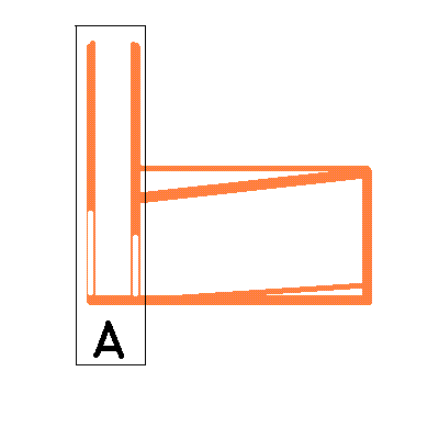

Uspokoin писал(а):
Почитаю. А как лучше сделать подачу воздуха?
Посмотри в последнем проекте темы
http://forum.stovemaster.ru/viewtopic.php?t=7891
Опять-же поднимай на 5 рядов свою печь, толстый под.
В боках топки отверстия для подачи воздуха
А снизу какую-то дверку поддувальную, либо задвижку.
В теме это оговаривается.
Но это как вариант. Решение за тобой.
Vova-U
Сообщения: 979
СообщениеДобавлено: Чт 18 Сентябрь 2014, 18:42 Ответить с цитатойВернуться к началу
Вы пытаетесь скрестить ежа с ужом
В РП греется топка, а зона А по сути является камином, камин хреновый отопительный прибор, особенно в таком конструктиве
Обычный камин греет излучением, дым сильно разбавляется входящим в портал паразитным воздухом и пускать его в обороты -- совершенно лишнее
Расстояние минимальное от стенки топки до внешней стенки (шесток) 3/4 кирпича ещё пробовали, меньше -нет.
У вас узкая щель вверх, не известно как она будет работать, а потом разбавленный дым вы пустили поверху, перекрыв теплоотдачу горячего топливника.
Топливник д.б. с толстыми стенками, если вы в нем готовить собираетесь
В общем -- метания по конструкции и не ясно какие задачи вы ставите
Если лежанка -- то над топкой, если готовить -- то повыше, если обогреватель -- снизу нужны дымообороты
Если вы хотите всё сразу -- присмотритесь к теплушкам, если дымообороты, надо что-то мудрить с дверками и поддувалом...
То что получается у вас -- всё будет делать плохо

СообщениеДобавлено: Пт 19 Сентябрь 2014, 10:55 Ответить с цитатойВернуться к началу
Щель я увеличу. А топливник со всех сторон должен быть толще или только сверху-снизу?
Дым можно пустить с боков вверху или лучше сразу выход сзади сделать?

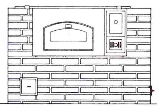

СообщениеДобавлено: Ср 24 Сентябрь 2014, 20:15 Ответить с цитатойВернуться к началу

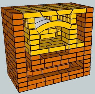

А если просто сделать печку с духовкой и на проекте, который с плитой просто заложить верхний ряд, - это будет нормально? или ещё что то надо менять?
Вот товарищ Глеб нарисовал:
 Размер файла:  59.95 КБ
 Просмотров:  595 раз(а)

СообщениеДобавлено: Ср 24 Сентябрь 2014, 20:23 Ответить с цитатойВернуться к началу
Зачем усложнять так, можно просто над сводом уложить утеплитель и перекрыть на ст. уголках.

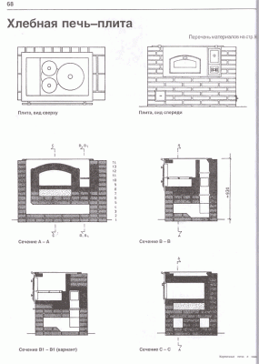

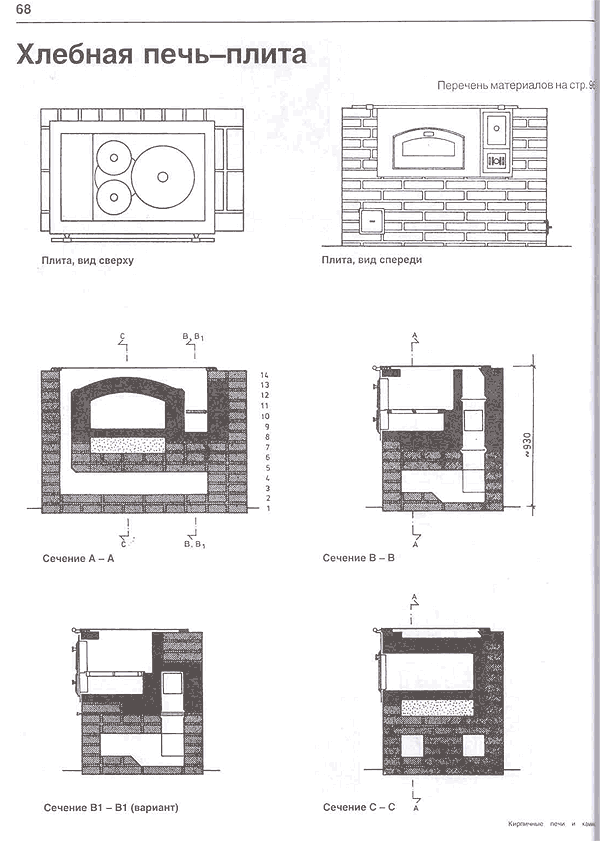

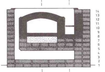

А основой того эскиза была "Хлебная печь плита" Юхани Кеппо:
 Размер файла:  29.95 КБ
 Просмотров:  479 раз(а)
 Размер файла:  72.52 КБ
 Просмотров:  646 раз(а)

Vova-U
Сообщения: 979

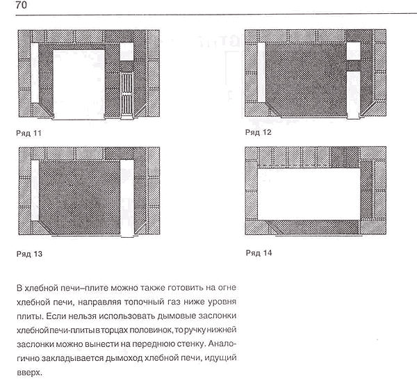

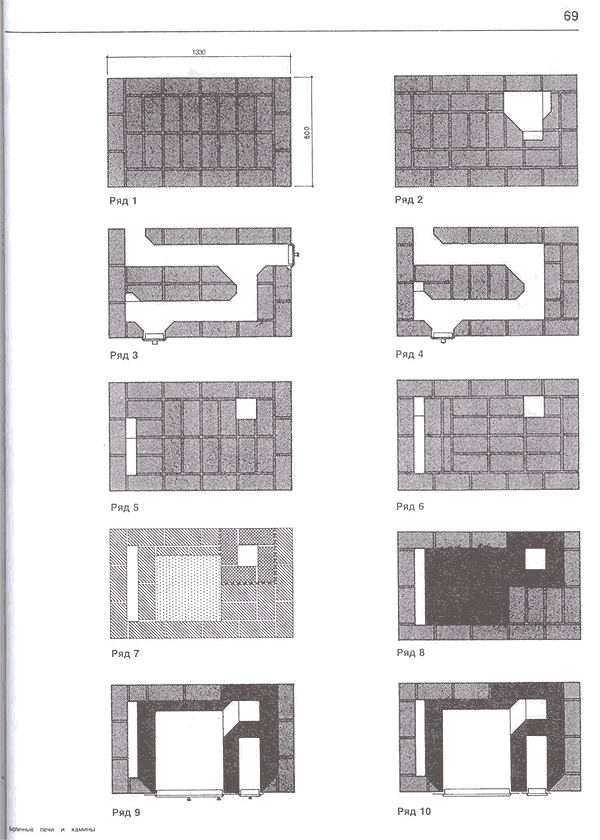

СообщениеДобавлено: Чт 25 Сентябрь 2014, 10:15 Ответить с цитатойВернуться к началу
Там у Кеппо есть порядовка этой плиты и в порядовке видно, что из хлебной камеры есть прогар в пол-кирпича в опускной за топкой
Наверное предполагается, что хлебную можно топить дровами изнутри....
Просто, кирпич довольно плохо проводит тепло и не факт что можно нагреть ХК оборачивая вокруг неё дым от топки
Чугунные духовки так можно нагреть, а вот кирпичные...
Есть опыт ХК по белому и мелькало на форумах мнение, что ХК по белому -- бАловство, что её не нагреть...
Маловато информации, короче

СообщениеДобавлено: Чт 25 Сентябрь 2014, 11:05 Ответить с цитатойВернуться к началу
Так я и хочу сделать черную камеру (духовку), - как её реализовать по умному?
