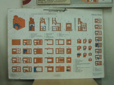

[img] Теплушка, экономка принцип топка по белому у русской печи [/img] Не выдавит ли щель в которую уходит дым русской печи, если на арку насыпать песок как сэндвич с низу арка с верху перекрытие кирпича с боку 25 см кирпич?

Сообщения: 6801
СообщениеДобавлено: Ср 5 Ноябрь 2014, 15:46 Ответить с цитатойВернуться к началу
Свой вариантответа я дал в этой теме:http://forum.stovemaster.ru/viewtopic.php?p=109869#109869
И этот ответ не для всех случаев.

Есть ещё момент думаю если перед щелью сделать доп дымовой порог, чтоб не сразу вверх а колпак сколько рядов и толщину если красный кирпич и стоит ли волнуюсь что прямоток?

Увы работа и такая загрузка что мама не горюй. По вашему подходу перечитал тему каминов. Сейчас перечитываю тему русских печей. Но вопрос с 2,5 метра остался всё ровно, не верится что 5 метров боров реально протягивал без электроники с 4,75 трубой + у мастера был такой размер дымосборника что мама не горюй и длинна печи что дым думаю еле струился у меня и то и то короче. Вот и сомнения.
