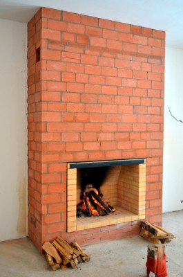

Я же уже писал, что Вы, GIM, читаете не внимательно, а Вы, internet_pechnik, мало того, что читаете не внимательно, еще и книжными авторитетами как красными тряпками размахивать начали. Вы мне еще книжки типа Н.Н. Матвиенко почитать порекомендовали. Он тоже книжки пишет.
Я что, где-то сказал, что таблицы г-но и что физические законы в моих каминах не работают. Чего передергиваете - то.
В книгах Афанасьева и Колеватова далеко не все написано. Если для вас это является настольными книгами, то я ничего против этого не имею. Только не надо мне пальцем тыкать в "первоисточники". Уже проходили - первый класс вторая четверть. ПОВТОРЮСЬ: При размере дымохода 250х120 размер портала 1000х750-800 и высоте трубы не менее 5 метров построить работающий камин - легко!!! Только и всего. Я построил..., и не один камин с такими размерами. Только наклон дымосборника не такой, как в таблицах, горловина так же отличается. Есть и др. отклонения от "норм". И что, я теперь изгой? Мне ата-та надо сделать? Чего накинулись?
Фото прилагаю...
Видео работы топки такого камина смотрите здесь:
http://www.youtube.com/watch?v=uqJjbgCKbwU

Евгений Романов
Сообщения: 620
СообщениеДобавлено: Сб 3 Январь 2015, 21:35 Ответить с цитатойВернуться к началу
На каком-то из семинаров еще НП развития Кузнецова. Выступал Ш.К.Афанасьев и расказывал о камине который построил Ищенко, и который ни в какие таблицы не вписывался. После испытаний этого камина он сказал что добавит в свои таблицы новую графу с этими данными.
Виталию. Классный камин, а чем отделывать будете?

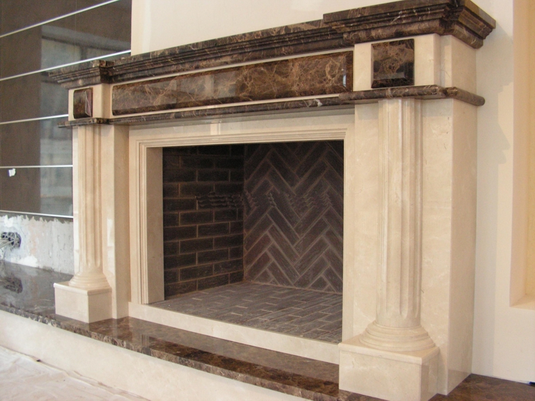

Виталий Кострюков
Сообщения: 790
СообщениеДобавлено: Сб 3 Январь 2015, 22:19 Ответить с цитатойВернуться к началу
День добрый, Евгений!
Сначала штукатурка (местные работники), затем чертежи на основе фотографии из инэта с адаптацией под реальные размеры. Изготовление на МКК (московский камнеобрабатывающий завод) деталей облицовки. Затем монтаж. Скорее всего такая цветовая гамма и будет - Имперадор Дак и Крема Марфил (Крема Нова).
Обычно я в Бертолини заказываю, но в данном варианте заказчики уже и подоконники и ступени на лестницу заказывали на МКК.
Чертежи и монтаж мои (надеюсь).

А Вы Виталий и не рассказывали бы об возможности работы камина с таким размером дымохода,никому кроме сына или приемника, чем и обеспечили бы ему заказы за которые ни кто не взялся.
Раз не все хотят учиться, и не нужно. Мне лично очень интересно ,чем именно отличается устройство дымосборника в Вашей конструкции , от общепринятых.

Виталий Кострюков писал(а):
TROL у меня есть. Именно по этому существует у нас пословица: "что русскому хорошо, то немцу смерть." Они педанты, а мы изобретатели. После наших "дебильных" удачных опытов они и переписывает свои trolы, нормы и графики. Я не упоминал, что я делаю правильно топки каминов. И не собираюсь ломать устои в отработанных (перепечаток из книги в книгу) норм. Просто хочу сказать, что все эти таблицы для начинающих. Вы что, печи кладете по порядовкам?
И для чего Вы фотки выложили? Бутафорский камин с топкой из пеноблоков никак не вяжется с обсуждаемой темой. Какой Ваш "опыт" рассматривать?
Вы видимо не слышите о чём пишу.График привёл для сравнения требуемой тяги при Вашем (ужатом варианте) и общепринятом(даже если Вам и режет это слово ухо).И разница эта будет в три раза.Как понимаете цифры впечатляющие.
Немцев привёл только с той целью,что там в расчётах всё просто до безобразия.Кстати нет там замудрёных таблиц с кучей жёстких показателей ,непонятно откуда взявшихся.Нормы довольно свежие а посему весьма актуальные.Есть там кстати и о вертикальных порталах,что вообще на сегодняшний день для нас экзотика.Кстати нормы весьма демократичные,жёстких рамок как таковых нет,есть просто принципы.
Про бутафорский камин порадовали. Камины строю немного не традиционными способами,я бы это назвал скорее монтажом (не я придумал,буржуи проклятые).Вод видите,Вы даже не врубились что это один и тот же камин , в процессе и в помещении(так чтобы понять размерчик)
А по теме,если у Вас получается делать большие порталы на малых сечениях,то это хорошо,но не здорово.Почему? Пытался выше объяснить своё ИМХО.Повторюсь.Основное это тяга.Она состоит из трёх позиций
