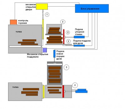

Автомат подброса дров? Так это просто. Согласно рисунка: По сигналу контроля горения. 1. Открывается дверь и закрывается поддувало. 2. Подается порция дров в топку, упорная стенка тормозится убирается поддон. Дрова попадают на колосники, убирается поддон. Закрывается дверь, открывается поддувало. 3. Подаеся очередная порция дров на поддон. (схема принципиальная, для размышлений и умственого развития.) Конечно не шахтник, но всёж может пригодится. Laughing
 Размер файла:  63.51 КБ
 Просмотров:  676 раз(а)

Ну что ж. Схема достаточно легко реализуемая, в наш технологический век. Да же то, что БУ без ИУ для подобных устройств будет стоить дороже сто летней эксплуатации физического труда, нас не должно останавливать. Все для человека а не человек надо всем. "Несите ваши денежки - иначе быть беде. И в полночь ваши денежки заройте в землю там"(с).
Я подписываюсь. И даже готов разработать БУ.

Ну мысль собственно, родилась отсюда http://www.youtube.com/watch?v=0rfScRD8eFo . vladgri а что тако ИУ? Интегральное управление - датчики? В НЕТе вообще много интересного попадается.

Вообще то мой пост был ироничен. Любая автоматика для печей через чур сложна поэтому и написал.
ИУ это в моем сокращении Исполнительные Устройства.
БУ соответственно Блок Управления, который может включать в том числе и ПИД.
ЗЫ. А без смеха, я действительно могу разработать БУ любой степени сложности.
