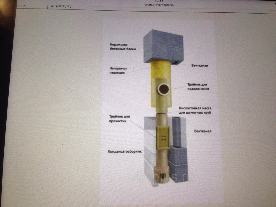

МЕХАНИК писал(а):
vladimir-krestyanin писал(а):
МЕХАНИК писал(а):
смирнов иван писал(а):
Разумнее камин отдельно в доме и барбекюшницу на террасе с отдельными дымоходами .
Судя по всему оно так и будет, просто 2 дымохода будут в одном корпусе.
По моему скромному мнению, надо делать в таком случае три дымохода в одном корпусе, вернее между дымоходами вент канал на горение камина( дабы исключить поддымливание оного из за разряжения, наверняка же все окна в стеклопакетах будут), заодно и как доп изоляцию от внешнего промерзания. :hi
Конструктор-проектировщик, создающий проект уже разъяснил мне, что уличный и внутренний дымоход делаются по разные стороны от стены. Т.е. собственно стена между ними. Просто визуально они выглядят после отделочных работ как бы в одном корпусе. Поясните, пожалуйста, по третей полости (вентканале) в этом "коробе". Куда он выводится, точнее откуда? Сбоку, где-то из-под камина и т.д. Кстати, планируется создание приточно-вытяжной вентиляции с рекуперацией в доме, если эта инфа полезна.
Концепция забора воздуха на горение камина ,через вент канал в самом дымоходе взята с одного из семинаров фирм ,продающих импортные керемические дымоходы.
И представителю завода производителя был задан прямой вопрос :можно ли использовать вент канал, на горение, при малом количестве воздуха поступающего в комнату ,из за герметичных стеклопакетов. Ответ был положительный. С рекуператором и вентиляцией, конечно смысл в этом отпадает.
