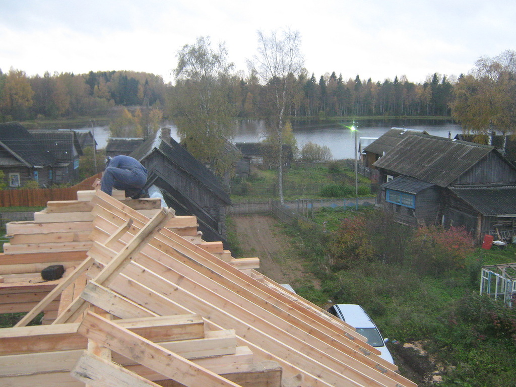

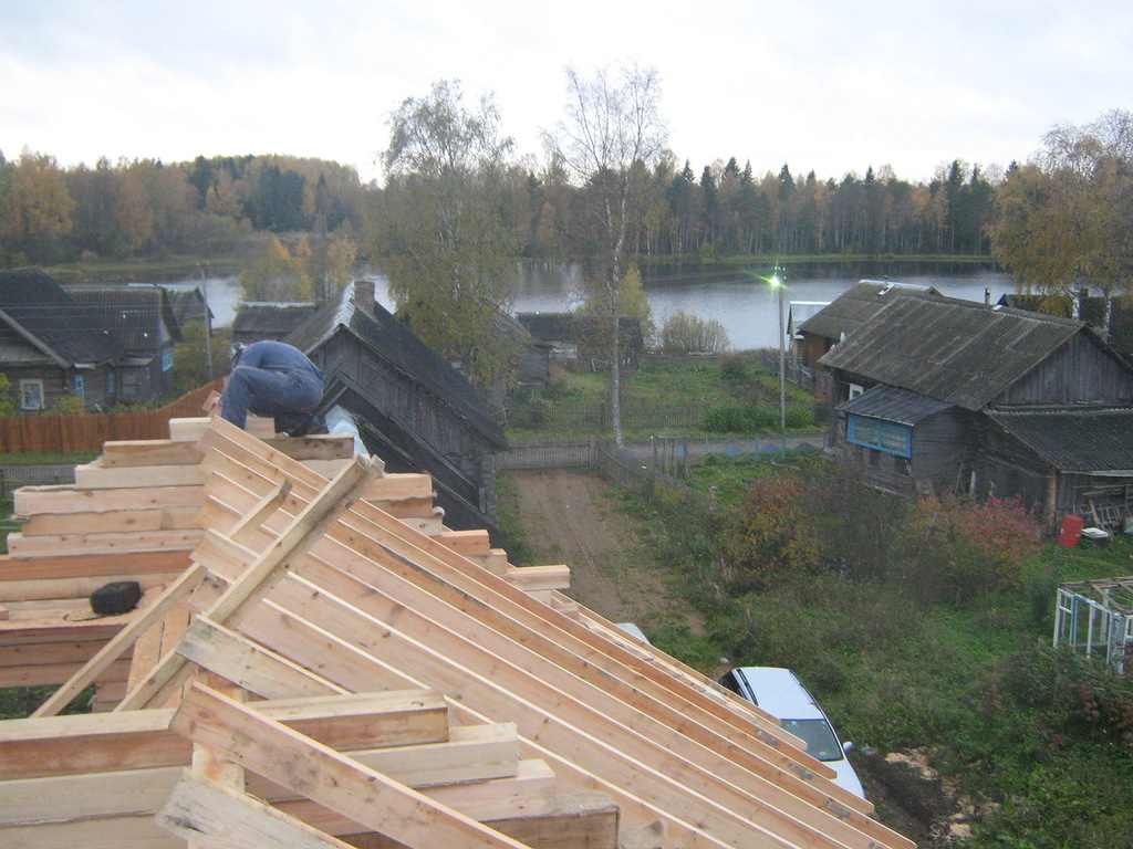

Немного лирики.
Вид на деревню во время стройки.
 Размер файла:  275.63 КБ
 Просмотров:  814 раз(а)
