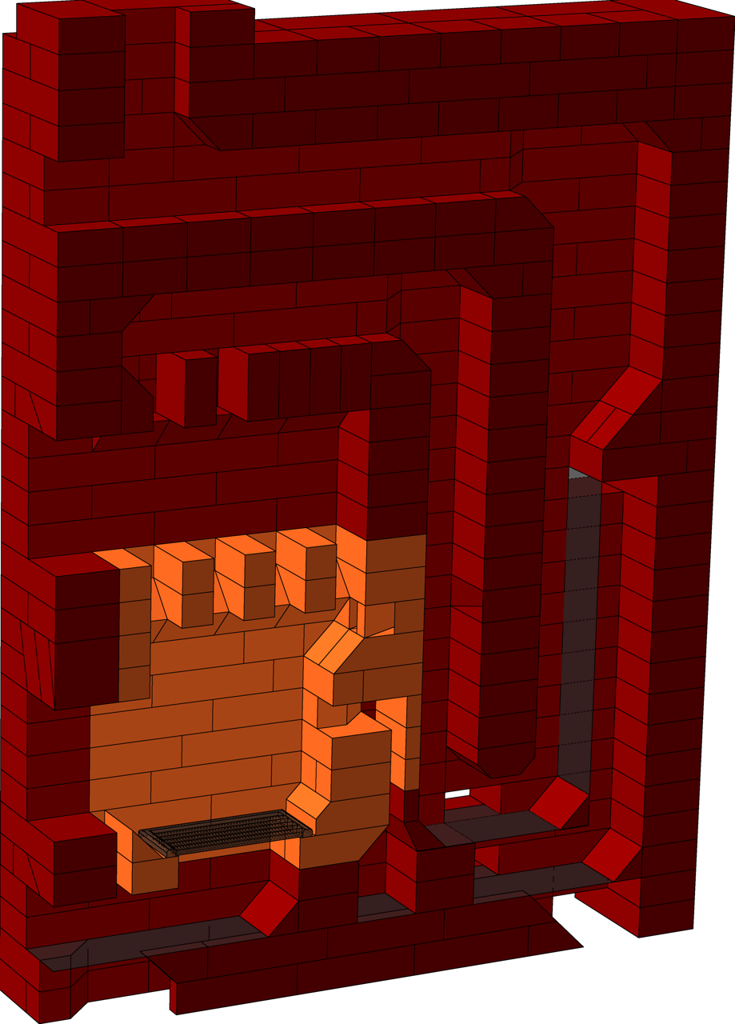

Андрей Киев писал(а):
Огромное спасибо Василий К. Это именно то что я искал!
Несов Сергей, правда раскритиковал её за мой способ футеровки топки, но печь уже три года в эксплуатации а особых внешних изменений в её состоянии я пока не вижу. Её можно значительно упростить, не делая калориферной системы. И, желательно, в хлебной камере, сделать такую же футеровку как и в топке.
 Размер файла:  247.97 КБ
 Просмотров:  687 раз(а)

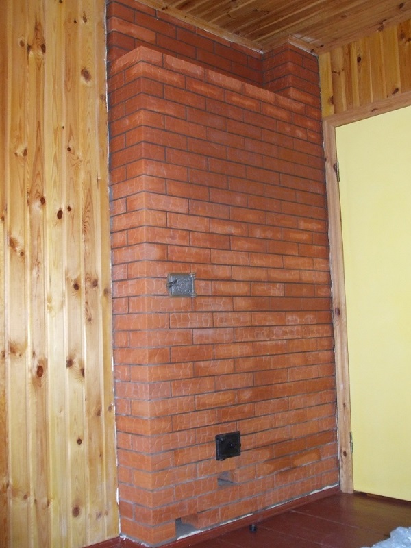

Внешний вид печи.

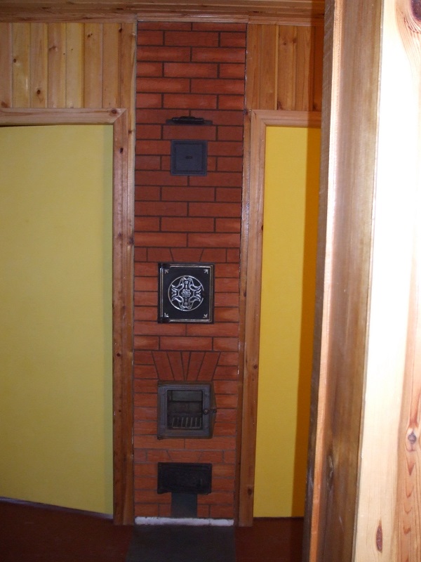

Вид сбоку.
