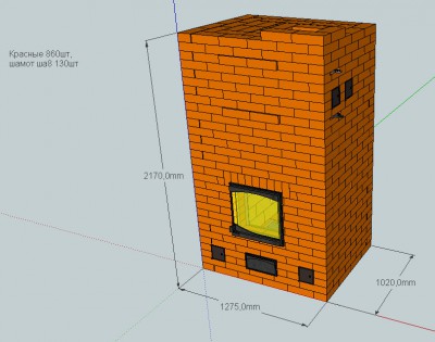

Коляныч писал(а):
tuomob писал,что в топке нет шамотного кирпича,а зачем тогда 90 шт. огнеупорного кирпича?
Красного огнеупорного не найдёшь, а шамотный надо зазорами отделять от красного, другое тепловое расширение.
А в проекте это не учтено.
Под шамотную топку проект надо переделывать.
Закладывай фундамент ниже уровня чистого пола на 2 ряда красного.
В итоге: гидроизоляция, 2 ряда красного дырявого для теплоизоляции от фундамента.
И выходишь на чистый пол.
А в это время думай, читай.
Печь сделать, не стенку сложить Smile Smile Smile
Почитай тему для размышления https://www.forumhouse.ru/threads/41519/
И посмотри вариант с учётом темы для размышления. https://cloud.mail.ru/public/fccd0c1cae5b/%D0%9E%D1%82-%D0%9F%D1%80-%D0%9A%D0%B0%D0%A1%D0%B7%D0%B0%D0%B4%D0%B8-%D0%9D%D0%B5%D1%80%D0%B6%203-4%202015-04-08%20RyAlex%20%D0%BF%D0%BE%D0%BB%D1%8B.skp

СообщениеДобавлено: Пн 25 Май 2015, 12:38 Ответить с цитатойВернуться к началу
может быть такая печка
 Размер файла:  169.14 КБ
 Просмотров:  486 раз(а)
