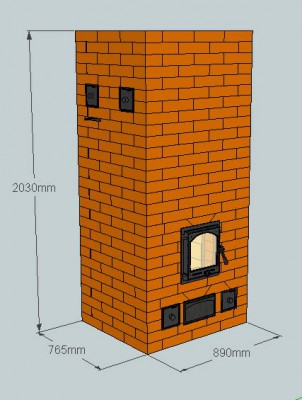

Чисто отопительную -- я бы не стал делать 3,5х3,5 кирпича, она наиболее известна и стандартна, но имхо маловата
Можно сделать каминопечь 3,5х4,5 кирпича, тут её тоже можно найти и трубу можно вывести, но её лучше сделать с отступом от стены и фасадом с дверкой в спальню, она излучением хорошо погреет
Но она монстровато может смотреться
Надо что-то мутить своё или дождаться вариантов от ещё кого-то
Если делать скромнее, то топку нужно вести от двери входной
Я не печник, мне кажется в таких случаях выручит С образная печь
Она по сути обычная печь с двумя колпаками. Труба над топкой, поэтому всё понятно, летний ход очевиден всё стандартно.
Она площадь теплоотдачи побольше даст и по схеме понятно как она будет
Ниша смотрит в зал
Вот вид от входной двери,спальня слева, но спальню она нагреет хуже чем каминопечь, особенно со стеклянной дверкой
Если печники не найдут явных дефектов этой идеи -- то вот

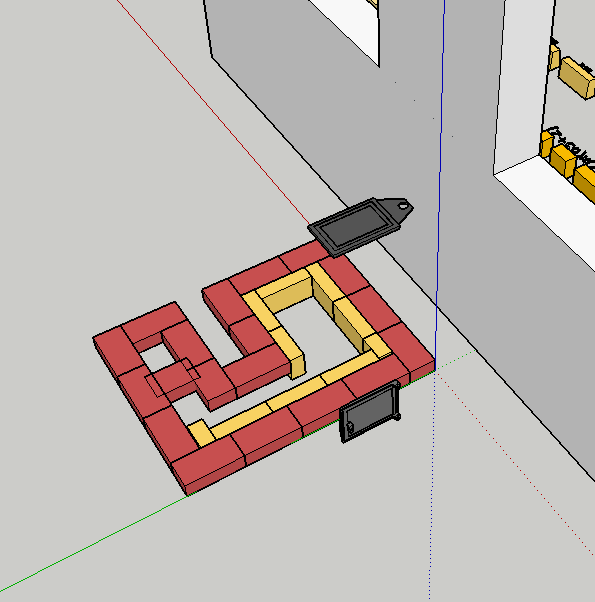

СообщениеДобавлено: Ср 26 Август 2015, 09:30 Ответить с цитатойВернуться к началу
ну раз теплопотери меньше - и печку можно поставить поменьше.
Отопительную или с ХК - решаемо.
390 красных 130 ША5

Vova-U
Сообщения: 979
СообщениеДобавлено: Ср 26 Август 2015, 09:35 Ответить с цитатойВернуться к началу
Володя, я бы не стал уменьшать периметр ещё меньше 3,5х3,5
Мы как-то быстро, чисто виртуально с 7 квт спустились к 5
Не очень-то я верю в быстроту этого светлого будущего
Заморозим деффчёнку :о)
СообщениеДобавлено: Ср 26 Август 2015, 09:38 Ответить с цитатойВернуться к началу
утеплятся нужно быстро конечно.
Зато печка достаточно бюджетная. ША5 дешевле ША8. Только найти нужно.
Ну а 3,5х3,5 и эту увеличить без проблем и Анатольича подойдет.

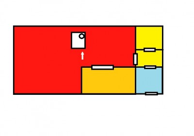

СообщениеДобавлено: Пн 31 Август 2015, 10:53 Ответить с цитатойВернуться к началу
Информацию донёс. Почти остановились на размере 4Х5 кирпича. Померили по месту. Всё устраивает. Всё же отказались от прозрачной дверцы. Топка получилось нужна, где белая стрелка.
Рисунок в соответствии с размерами. Печь на рисунке выглядит очень маленькой. Обман зрения? По площади боковой поверхности получается (4+5)Х2х0,25х2,03х0,5=4,5 кВт.
Или всё же размахнутся на 5х5, тогда (5+5)х2х0,25х2,03х0,5=5,08 кВт.
Прикидывали до 6Х6 кирпича встаёт нормально.
Однако аппетит приходит во время еды.
Да и вопрос: там труба сендвичь 120 внутр, 6 м. Хватит?

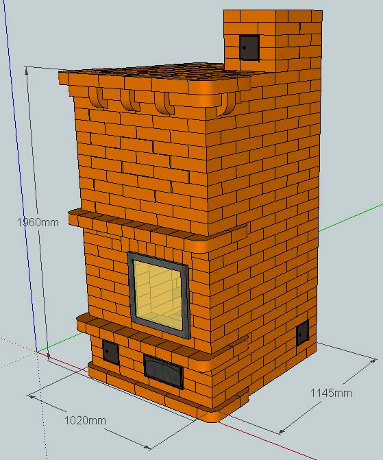

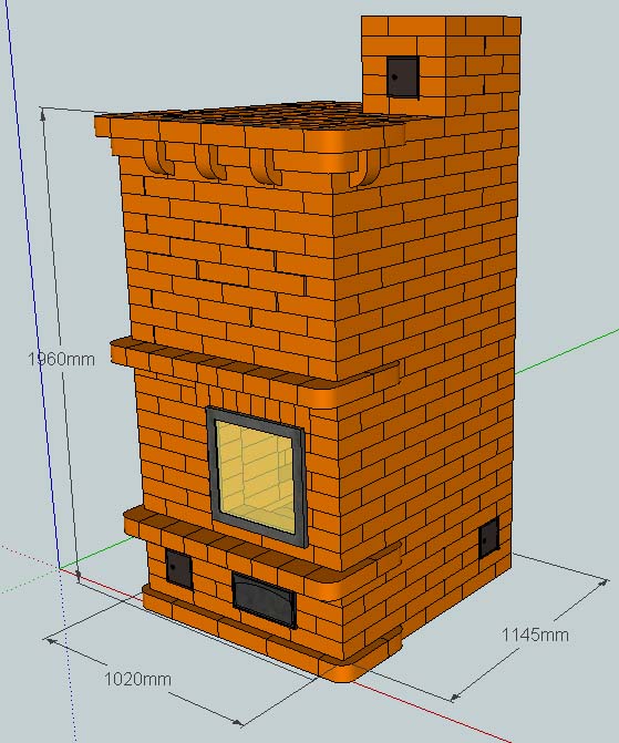

СообщениеДобавлено: Пн 31 Август 2015, 11:08 Ответить с цитатойВернуться к началу
топка по меньшей стороне - не очень хорошо, но возможно. Несимметричная тогда лучше. С Г-образным колпаком по левой стороне с заходом назад.
Мощность у колпаковой немного больше, чем у канальной.
Трубы на 120 не хватит, желательно на 150-160мм.
Дверку можно поставить меньшего размера. Но стекло всегда всех радует. Смотреть на огонь любят все.
 Размер файла:  94.9 КБ
 Просмотров:  681 раз(а)
СообщениеДобавлено: Пн 31 Август 2015, 11:31 Ответить с цитатойВернуться к началу
Неправильно считаете. Участвует активная площадь. А угол, какой-же он в плане нагрева? Так-что, лучше 5*5.
