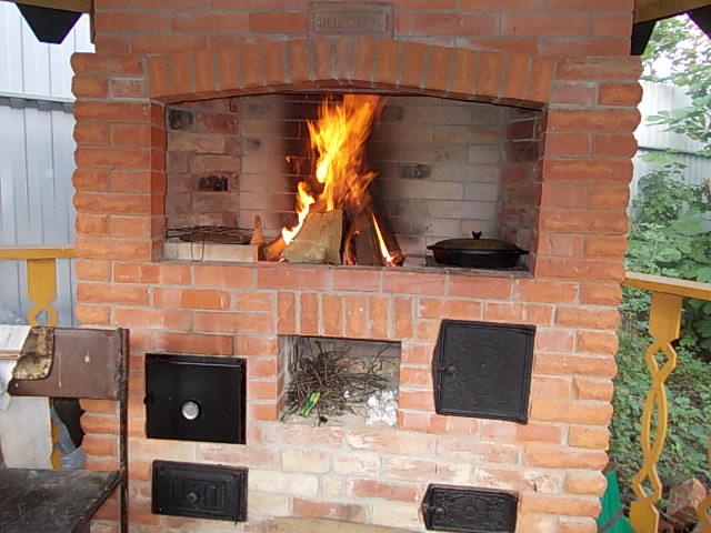

Хороший дивайс три в одном сам иногда юзаю . Если пользователь с головой то все за раз можно приготовить для тех кто экономит место и бюджет.

Алексей , так это твой комплекс у меня на второй картинке, где-то он описан ?, третье здесь -просто варочная плита , термометр в дверке разглядел , наверно все же духовка ? Мангал выполняется утопленым, я правильно понимаю ? Как шампуры укладываются ?
Дилетант аз есьмь .
СообщениеДобавлено: Вт 13 Октябрь 2015, 23:43 Ответить с цитатойВернуться к началу
3 это мини коптилка сделана из духовки под ней подувало она же топка. Шампуры ложаться тупо на кирпич из шамота делаешь короб по размеру глубина на ребро кирпич 12 см .

Комплекс не совсем мой но отношение к нему посредственое имею доступ 2-3 раза в месяц. Собран из бу и остатков разных полнотелых кирпича делался под отделку но руки не дошли еще.

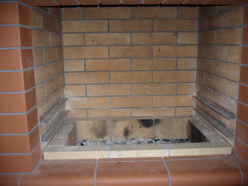

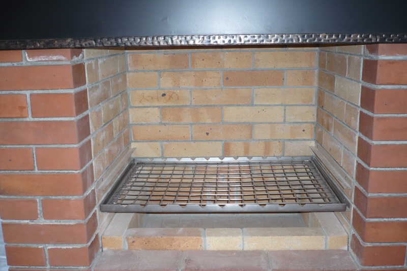

Не удобно. Нельзя зафиксировать шампур под произвольным углом. Лучше на уголки. В переднем щель, в заднем полукруглое отверстие. Извиняюсь за вид своих уголков никак не могу найти где купить уголок из жаропрочной нержи.

Благодарю за подробности , когда мангал неширокий , там понятно как сделать , а здесь , чтобы велосипед не выдумывать на всякий случай поинтересовался .
А вот выше уголки в одном случае и пропилы в другом - это , видимо , для решеток , при разнесенных стенках , наверно, что-то из арматуры проще сколхозить будет, с разновеликими сверху и снизу , ножками .

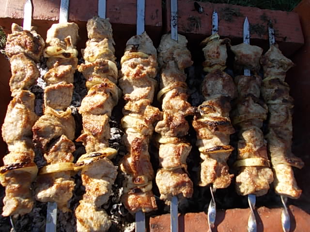

ПАзы в решетки из нержи можно сварить и сверху поставить .Сам уже давно шашлыки готовлю либо на решетки-гриль либо в топливнике казана сверху на шампурах вешаю как в тандыре. Мясо пропекаеться внутри а не сушиться на углях поэтому пазы в уголках и не кчему.

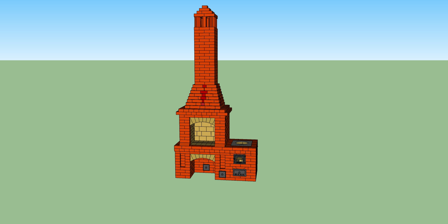

Вот еще простое барбекю.

Вас не затруднит пересохранить файл в 8-ой версии Скетча?
Владимр
Сообщения: 288
Регион: Липецк
СообщениеДобавлено: Пн 22 Февраль 2016, 17:10 Ответить с цитатойВернуться к началу
Так это и есть 8-я
mazatrucker74rus
СообщениеДобавлено: Пн 22 Февраль 2016, 21:12 Ответить с цитатойВернуться к началу
Нет.... требует пятнадцатую версию ... я пока тоже не могу обновиться .... Confused
