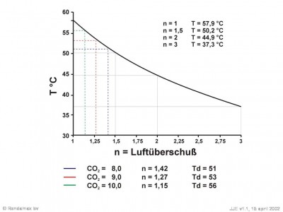

Да тут даже график такой дали, точка росы называется. Так там всё от 60* и ниже.
Ну и ещё цитата к графику: "Пеллеты топливо сухое, плюс горелка пеллетная работает с достаточно большим избытком воздуха. Вследствие этих причин температура конденсации дымогазов при работе пеллетной горелки становится ниже 40 гр. С.
Качество сгорания Пеллетрона от мощности практически не плавает. То есть, и на малой мощности недожог практически отсутствует. Поэтому никакого креозота в выбросах Пеллетрона даже на малой мощности нет."

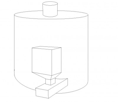

На основе выше изложенного родилась такая идея. Если теплопотери дома, пусть 4 кВт в ч. Можно ли взять горелку на 5 кВт в ч. И поместить её в цилиндр, сделаный из керамики либо термобетона, или не знаю пока из чего. Отделить открытое пламя от помещения. Размером 4кВт:0,5кВт(теплоотдача с м2, как на печи):2м(высота):2:3,14=0.6м радиус цилиндра. Т.е. Цилиндр диаметром 1,2 м и высотой 2 м. Будет работать? И будет ли на поверхности держать температуру около 50*С, по аналогии с печкой.

Должна в принципе
Но вы хотите это пугало ставить в центре дома?
Ведь для равномерного отопления это где-то посередине должно стоять

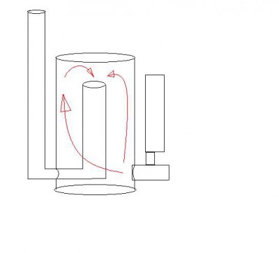

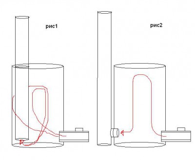

mazatrucker74rus Можно и колпак. На рис 1 будет подогрев отходящих газов. Прирост тяги даст? На рис2 труба рядом получаем колпак.
Да и ещё. Если в печи температура на выходе из трубы держится 130-150*С, это тяга сильная и тепло в трубу идёт?

Цилиндр неправильно организован - вы выдергиваете в трубу самую горячую часть газов , надо бы колпак оформить .

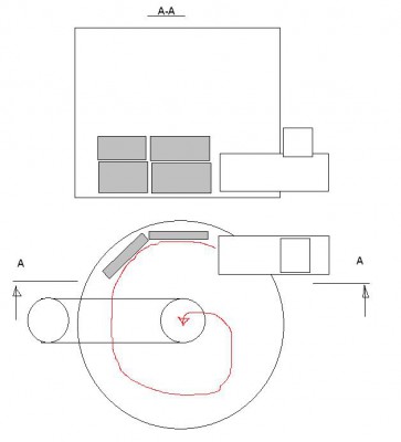

В данном случае, колпак никакого преимущества не даёт, т.к. из горелки выходит практически однородная(гомогенная) струя смеси газов.
На мой взгляд, практичнее, будет так как показано изначально, только организовать спиральное движение в бочке.

Шура По скольку в нашем полушарии всё крутится против часовой стрелки, то так. И шамотную стеночку, что бы местного перегрева не было (серая на рис).

Мне больше нравится то , что на рис 1 . Из горелки-то может и гомогенная , вот в самой бочке газы уже начнут разделяться, охлаждаясь о стенки и появятся слои , наверно, мне так кажется .

Vova-U Вы даже не можете представить масштаб трагедии. Рисунок без масштаба. Там цилиндр больше раза в два.
