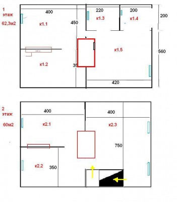

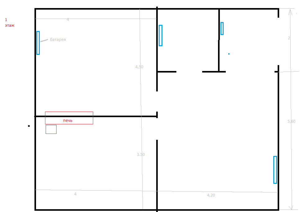

Общая площадь дома 120 кв.метров ,потолки первый этаж 250 см , верхний этаж 240 см. ,но надо учесть что второй этаж мансардного типа то есть кубатура этажей разная . Крыша утепленная ,стропильная система залита полистиролбетоном толщиной 13 см . Окна стеклопакет ,на будущее стены снаружи утеплятся пенопластом . В топку планирую поставить котел ,от него шесть батарей ... Вот пока все ...
Нет не всё. Вы же печью будете обогревать не весь дом а какие то помещения. И какие то обогревать от котла. Что бы считать нужны как минимум размеры помещений. Будте любезны, сделайте план-рисунок с размерами помещений и общими размерами. И место расположения печи укажите.
Мы не капризные. Нам думать легче и вам потом будет проще ориентироваться.
По прикидам: На ваши 120 м2 при нормальном утеплении надо 12кВт*ч мощности обогревательного прибора. То что там мансарда, можно считать как не мансарда. Небольшой запас не повредит. Что бы понять какой процент уйдет на котел и нужен план-рисунок.
А если вы укажите назначение помещений, можно скоректирровать, гдето теплее, гдето нет. Перераспределить нагрузку.
вот размеры
 Размер файла:  15.83 КБ
 Просмотров:  803 раз(а)

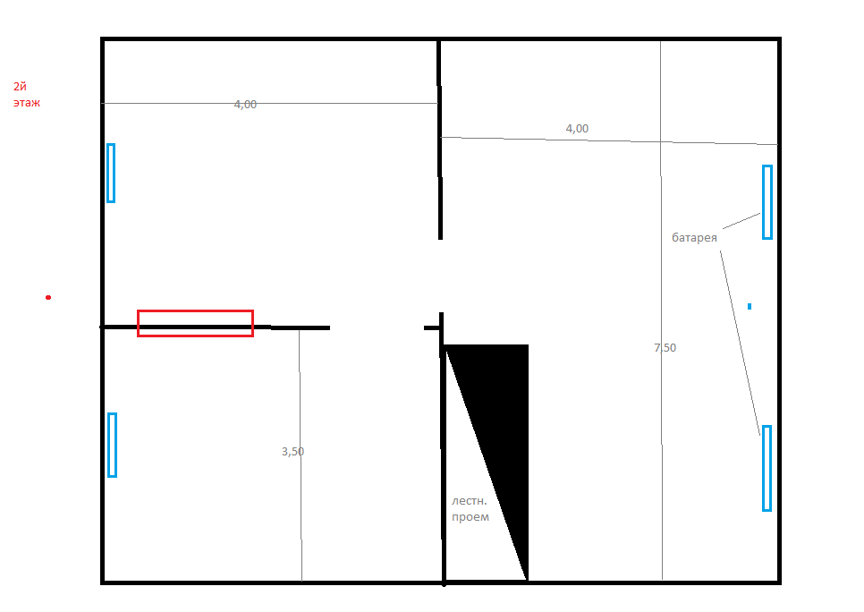

makronix
Зарегистрирован: Вс 27 Октябрь 2013, 10:58
Сообщения: 78
Регион: moldova
СообщениеДобавлено: Чт 29 Октябрь 2015, 23:12 Ответить с цитатойВернуться к началу
2й этаж
 Размер файла:  19.39 КБ
 Просмотров:  785 раз(а)

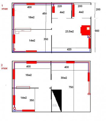

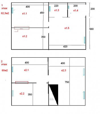

Ну что же, у вас 122м2. Достаточно большой по площади дом.
Ставя печь в то место где вы и желаете, совершенно спокойно можно сделать как я нарисовал выше. Вы ставите её в стену, стена будет дополнительной опорой для удержания балок.
Видимо комната к1.2 (рис) будет кухня. Если будете топить дровами, а ещё лучше углём, то носить через весь дом топливо не очень удобно, много грязи и большой объём топлива за раз.
Комната к 1.4 (рис) видимо прихожая. По этому туда надо повесить батарею превышающую расчетную по площади раза в два, а то и в три. Зимой зайдя в прихожую, очень быстро воздух остынет. Плюс как правило через дверь тянет. С большой батареей оно быстро нагреется и будет работать как тепловая защита, и сушилка для одежды.
Комнаты к1.5 и к2.3 соединены лестницей. Если проём никак не загораживается, то теплый воздух поднимется на второй этаж. Соответственно первый к1.5 выхолаживается. Т.е к1.5 надо греть сильнее чем к2.3.
Я понимаю, что мы подгоняем под готовое решение. Что бы сделал я. Поставил котел на систему отопления разведенную по всему дому (рис). Что то мне подсказывает, что такой котел был бы более компактен и практичен, чем двухэтажная печь, да ещё и с котлом. Котел КИК работал бы на комнаты 1.5 и 2.3 и как печь и как котел. А остальные помещения он обогревал батареями.
Из плюсов: Не пилить потолок, котел стоит не далеко от входа, в темах о котлах можно подобрать котел на 12 кВт.
Можно ещё поставиль печь на пересечении стен всех больших комнат. Можно повернуть её на 45* тогда в комнатах получатся плоскости. Вот тогда можно получить хорошую двухэтажную печь. Но у вас туда выходит лестница. Хотя вы собирались ломать потолок. Может лестницу повернуть, освободив место под печь.
И вот тут почитайте http://www.forum.stovemaster.ru/viewtopic.php?t=9380&start=20 схожая тема.
