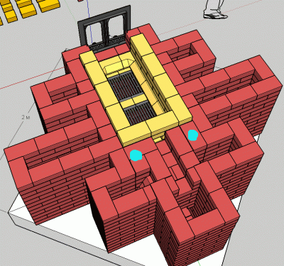

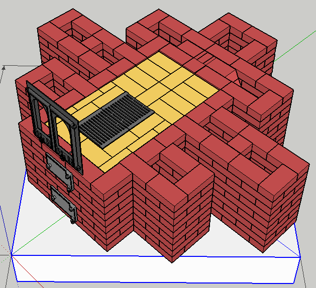

Евгений Докторов писал(а):
Вова. А как чистить последний опускной канал?
Док, чистки д.б. в боках, я их ещё просто не нарисовал.
Там полюбому отступ от стены нужен, иначе толком зад не почистить.
Кстати -- просится подвод внешнего воздуха, только для нагрева, а не для топки
Но пол долбить наверняка нельзя
Хотя внутри печи есть место для калорифера из стальных труб, по которым можно бы было подать всё это счастье
Так к последнему каналу еще подлезть надо. Не лучше ли сократить в ширину средний, чтобы хоть какое-то пространство было?
Vova-U
Сообщения: 979
СообщениеДобавлено: Пн 26 Октябрь 2015, 19:22 Ответить с цитатойВернуться к началу
Последний канал пока видится как труба, к нему можно через дверку нижнюю спереди, далеко но можно, двухметровой шкряболкой.
К трубе, как к основному девайсу -- стационарная нижняя дверка на фасаде
Формы жалко Sad
Последний раз редактировалось: Vova-U (Пн 26 Октябрь 2015, 19:23), всего редактировалось 1 раз

Vova-U
Сообщения: 979
СообщениеДобавлено: Пн 26 Октябрь 2015, 19:25 Ответить с цитатойВернуться к началу
Храмы традицонно отпаливались из подвала
Но это же хозяйство стоимостью в пол-храма: спец-полы, печь, продухи в стенах
Если этого нет изначально, забыть сразу...
P.S. Вот сюда можно вмуровать две трубы из нержавки, есть для них место, через печь пустить и вывести сверху, снизу запитать забортным воздухом
Типа как у Кржишталовича

Конструкция данная -полная утопия. Расчитывали площадь тепловоспринимающей поверхности и площадь теплоотдающей? Здесь теплоотдающую поверхность я вижу больше тепловоспринимающей. Печь не будет аккумулировать тепло-сразу отдавать за счёт развитой теплоотдающей поверхности. Сажегонный и конденсатогонный аппарат конкретный будет. А что там за хайло в 150см2-куда дым пойдёт?
Это, по замыслу Вовы, прогарный канал в трубу. Так сказать, защита от конденсата. Smile

Док, я всё отлично понял, но рассечек понаставить никогда не поздно
Пока у меня получается что топка ещё и маловата
А про действительный вопрос о величине колосников, все молчат как партизаны...
Вы -- тоже

Вы невнимательны, Вова! Я же писал ранее, что можно оставить и так, но можно оставить и один, но тогда надо делать постепенный подъем к задней стенке топки для "продува" дров воздухом.
Что касается двух решеток, так топливник длинный. Можно, конечно, оставить и одну решетку (первую) и к задней стенке делать постепенное завышение для продувки воздухом дров.
Smile Что касается рассечек, то я думаю, Виктор говорил немного не об этом - может не хватить мощности топки для обогрева мощных опускных каналов, да еще в количестве 6 штук.

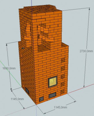

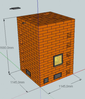

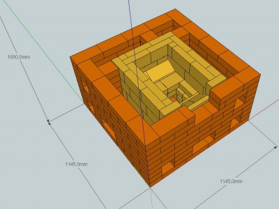

СообщениеДобавлено: Вт 27 Октябрь 2015, 11:19 Ответить с цитатойВернуться к началу
Мой вариант такой.
Сверху хотел рефлектор сотворить )

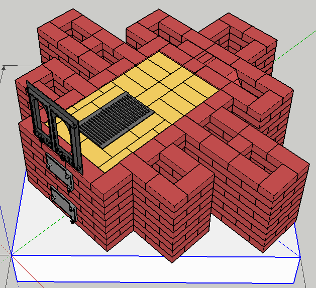

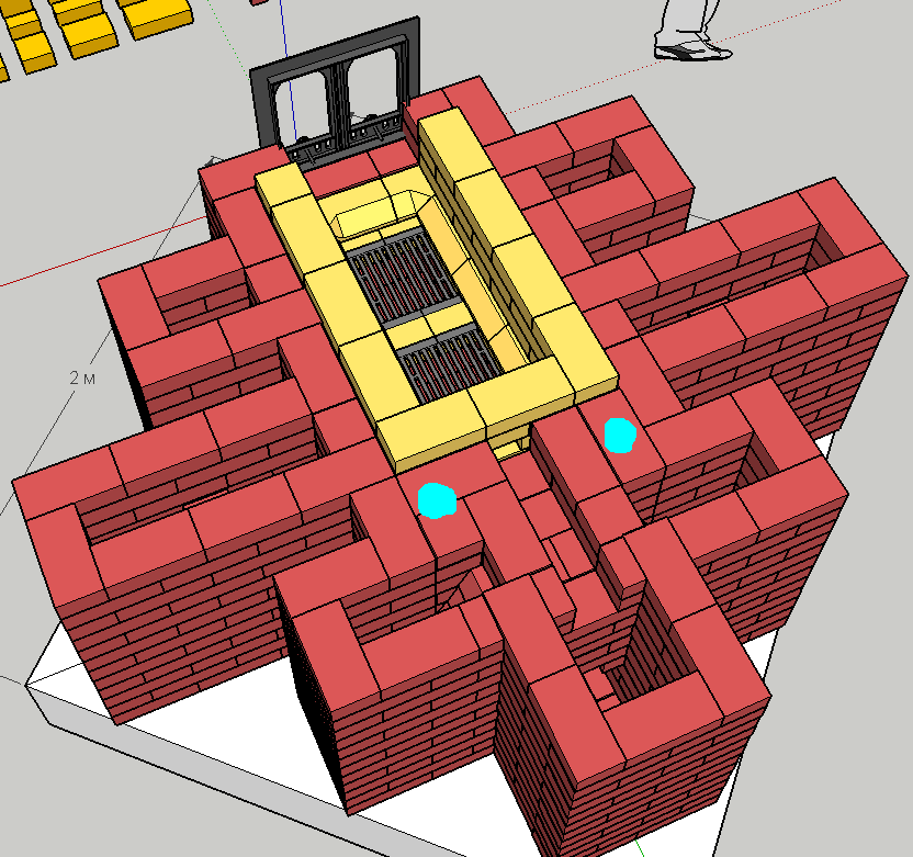

Vova-U
Сообщения: 979
СообщениеДобавлено: Вт 27 Октябрь 2015, 11:34 Ответить с цитатойВернуться к началу
Вы -- тоже
Док, спасибо.
Да, не заметил.
Пока я собираюсь исправить по обоим пунктам:
колосники поставлю два, но поперёк (так прочнее будет), подряд друг за другом, ближе к дверке и сзади сделаю подъём с удлинением топки.
Ато нужно 100 кг дров, а у меня топка меньше 200 литров...
Метровые дрова.... на самом деле 90 см

Сообщения: 6776
СообщениеДобавлено: Вт 27 Октябрь 2015, 11:49 Ответить с цитатойВернуться к началу
Вы -- тоже
Два колосника можно- но надо и топку увеличить ещё на пол кирпича в длину и высотой 80-90см и дверку поддувальную 25х25см сделать. И каналы внутри печи должны быть сечением 600см2-тогда печь вполне пригодна будет.
Сообщения: 2372
СообщениеДобавлено: Вт 27 Октябрь 2015, 11:52 Ответить с цитатойВернуться к началу
Владимир Солин писал(а):
Мой вариант такой.
Сзади наверно калориферный.
А справа тоже?
СообщениеДобавлено: Вт 27 Октябрь 2015, 11:56 Ответить с цитатойВернуться к началу
справа и сзади калорифер от шамотного ядра.
Слева колпак.
Заменил первую картинку.
Последний раз редактировалось: Владимир Солин (Вт 27 Октябрь 2015, 12:01), всего редактировалось 1 раз
Сообщения: 2372
СообщениеДобавлено: Вт 27 Октябрь 2015, 12:01 Ответить с цитатойВернуться к началу
Слева колпак.
Может через красный калориферы будет надёжней.
Слишком большой жар от шамота.
