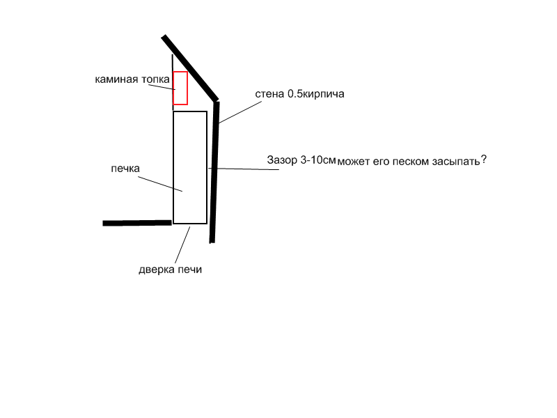

Дошло дело до практической реализации.
Есть один вопрос по размещению.
Печка примыкает боковой стеной к перегородке в 0.5 кирпича. Зазор в 3-10см изначально планировалось использовать как конвекционный канал для прогрева мансардного этажа. Врезается решетка внизу и пробивается плита на 2-й этаж.
Смущает тот факт что к этой стене печи не будет никакого доступа. Может его просто засыпать сухим песком предварительно отделив от камеры с камином? Пусть себе через песок нагревает стену 1 этажа, а 2-й будем греть задней стенкой, перекрышей и самой чугунной топкой.
Что скажете? Можно засыпать зазор между печкой и кирпичным простенком?

Будут мнения по вопросу озвученному выше?

Так все таки, можно такую засыпку делать? Или оставить как есть конвекционный канал?
СообщениеДобавлено: Пт 22 Апрель 2016, 20:43 Ответить с цитатойВернуться к началу
вот почему все хотят себе проблем побольше сделать на будущее? И еще хотят получить разрешение, чтобы потом отписаться, что его не предупредили, что будет так плохо?
Смысл какой спрашивать по 2 или 3 раза?
Хорошо - хочешь - делай. Потом расскажешь как песок продавил стенку.

За стенку я не волнуюсь Она сложена из добротного кирпича на крепком цементном растворе с армированием. А вот продавить саму печку на глиняном растворе - легко.
Я же чего и спрашиваю у практиков?
В старых книжках такого не нашел. Везде рекомендуют делать вентилируемую отступку.
Интуитивно допускаю что в следствие того что печка будет играть и постепенно уплотнять песок может настать тот момент что начнет очень сильно давить на стенки и привести к нежелательным последствиям.
Значит буду делать вентиляционные щели внизу и вверху.

За Солина не знаю, он великий!? , за отступку скажу: При отступе от стены 12 см. теплоотдача стенки печи 75%, при отступке 25 см. 100%, а если считаем мощность печи от общей теплоотдающей площади всех её стен, то необходимо учитывать и это. Засыпка песком приводит к локальному перегреву одной теплоотдающей поверхности и сводит к нулю теплоотдающую способность стены.

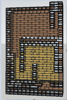

Сделал.
Просушил.
Один раз топил в штатном режиме.
В общем работает, НО.
Из недостатков пока то что вижу:
1. Излишняя тяга, дымоход 200мм. Постоянно надо придавливать, а то получается ракета.
2. Как и предполагалось не равномерный прогрев. Фактически греет один колпак. Нижнего прогрева пока не заметил. Дает знать футеровка шамотом на ложок, + 5мм базальтового картона в зазоре 2см. Что с этим делать пока не понятно. Есть мысль вытянуть 1 кирпич из облицовки и с помощью какой то матери достать этот базальт из зазора. Не понятно даст это что то или нет.

1. 150 -ки хватило б за глаза.
2.печь впринципе без нижнего прогрева. Огромный топливник не дающий достичь высокой Т. Зачем было вообще изобретать велик если есть например ОПТ-11.погугли.
вытащить базальт не получится , да и не даст это ниче.

trik писал(а):
... Дает знать футеровка шамотом на ложок, + 5мм базальтового картона в зазоре 2см. Что с этим делать пока не понятно...
Так какой толщины футеровка(в см), а то в чертеже нарисовано на плашку, а сейчас говорится о ложке?

Топливник:
12см шамот ша5
5мм базальтовый картон
2-3см зазор
12см печной кирпич м200
колпак:
12см печного кирпича м200
СообщениеДобавлено: Чт 3 Ноябрь 2016, 18:05 Ответить с цитатойВернуться к началу
trik писал(а):
на колпак еще работает каминная топка, выход у нее 200мм. Поэтому и 200. Но по большому счету это не поблема, все регулируется поддувалом.
У хороших топок, выход делается с запасом, т.е. с учётом возможных худших условий, т.ч. в данном случае, 150-й трубы было бы за глаза, как уже сообщалось выше.
trik писал(а):
не думаю что в топливнике не достаточная температура. Горит хорошо, топливник самоочищается от сажи.
Для достижения нормального напряжения топочного пространства, в топливник, как на картинке в первом сообщении темы, требуется загрузка более 16-18кг сухих дров, но геометрия этого не позволяет, поэтому, надо было делать хотябы так(см картинку в приложении), причём, футеровка делается на ребро.
А лучше, как уже рекомендовалось выше, было бы сделать двух-контурный конструктив...

Оказывается низ тоже греет. Просто надо долго ждать пока прогреется. Я вчера не дождался. Приехал сегодня утром колпак холодный, а возле топливника стенка теплая.
