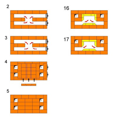

Сейчас нарисую. Опускаются и проходят под поддувальной камерой. Ну и выход из топки в опускные каналы заодно.
 Размер файла:  63.14 КБ
 Просмотров:  654 раз(а)
Андрей Печкин

СообщениеДобавлено: Пт 20 Ноябрь 2015, 21:10 Ответить с цитатойВернуться к началу
Благодарю! А колпак играет роль выравнивателя скорости потоков и их прогрева? Там все замедляется и смешивается? Колпаки по вашей практике сильно сажей обрастают в таких местах? Я имел дело только с канальями, и пока что умею конструировать только канальные.
Лучшя печь - построенная своими руками..
Евгений Докторов
Сообщения: 778
СообщениеДобавлено: Пт 20 Ноябрь 2015, 21:39 Ответить с цитатойВернуться к началу
Начнем с того, что вначале происходит выравнивание в нижнем соединяющем канале, а уж потом, естественно, и в верхнем. Причем это более канальная система, чем колпак, ведь газы поднимаются до перекрыши печи и проходят через отверстия в перегородке между камерами до подвертки в трубу( их, эти отверстия, кстати, можно и увеличить, опустив еще на один ряд по высоте). Так что вероятность засаживания будет такая же, как и в канальном исполнении. А вот колпаком он становится лишь после протопки печи и закрытии задвижки, когда появляется "сквозняк" из-за неплотностей в печных приборах (дверки и задвижка). Вот тогда холодный воздух проползает снизу через эти неплотности и увлекается в трубу. Именно для этого в перегородке между камерами в верхней части печи перед трубой и оставлено отверстие 7 х 13 см, где этот холодный воздух и вытягивается напрямую в трубу, не затрагивая горячие газы сверху. Это отверстие, кстати можно сделать точно посередине перегородки между первой и второй полостью.Хотя в этой схеме эта вероятность достаточно мала, потому что есть задвижка растопочного хода. Через нее - кратчайший путь в трубу. Но лишним отверстие точно не будет.

СообщениеДобавлено: Чт 26 Ноябрь 2015, 11:32 Ответить с цитатойВернуться к началу
Евгений, добрый день!
Скажите, а в той порядовке что Вы мне прислали, в тему про заужение каналов печи на 84%, в Вашей порядовке, хайло летнего хода, спарено с хайлом одного из опускных каналов, так вот вопрос в следующем, не влияет ли такое положение на симметричность протопки печи когда переключаешь на зимний ход? Ведь за время протопки на летнем ходе, эта часть топливника успевает нагреться, и как в теории идет затем тепловая саморегуляция каналов?
Хотел бы прояснить этот момент до начала работы по созданию печи, заранее благодарю!

Евгений Докторов
Сообщения: 778
СообщениеДобавлено: Чт 26 Ноябрь 2015, 15:48 Ответить с цитатойВернуться к началу
Это больше видно и понятно в разрезах. Мысль вы поняли правильно. Задвижка летнего хода расположена над опускным каналом и ПОД трубой. Как видно из разреза, задвижка расположена на уровне верхнего края правого хайла (выхода из топки). При растопке, когда задвижка ЛХ открыта, ДГ напрямую пойдут в трубу, нагревая ее. Через некоторое время ( 3-5 минут) ее постепенно прикрывают и, по мере возрастания тяги (вы это заметите по интенсивности горения), закрывают совсем. Её расположение не дает ДГ из топки, после её закрытия, скапливаться под задвижкой и под действием тяги их затягивает вниз. Вот когда задвижка летнего хода будет полностью закрыта, тогда и начнется выравнивание тяги в опускных каналах. За эти 3-5 , ну пусть 10 минут, разогрев топки в этом месте не будет столь критичным для дальнейшего выравнивания тяги в опускных каналах. Такое расположение задвижки достаточно широко используется печниками.
