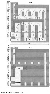

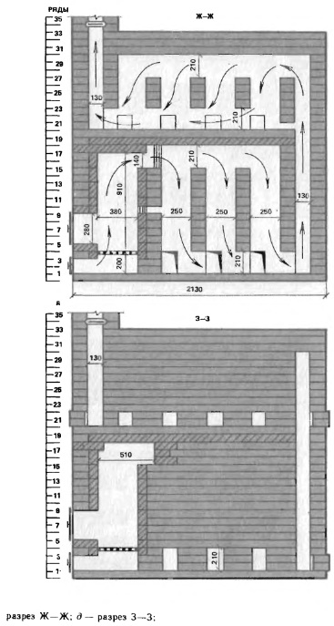

СообщениеДобавлено: Чт 18 Февраль 2016, 22:10 Ответить с цитатойВернуться к началу
Вот печи Подгородникова и Порфирьева ,в них также есть паралельно опускные каналы , так как эти печи рассматривать как колпаковые с рассечками или с паралельно опускными каналами ?
Свою переделку я делаю для того чтобы увеличить теплоотдающую поверхность печи ( так как печь стоит в простенке ) , но также еще и для того чтобы разгрузить нижний колпак он маловат и из-за этого перегревается ...

СообщениеДобавлено: Пт 19 Февраль 2016, 12:08 Ответить с цитатойВернуться к началу
снизу - только в 1 колпаке есть рассечки... У тебя в 2х... Не боишься?

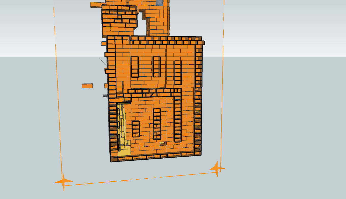

Вот еще вариант ...
Даже если рассечки в двух колпаках , на тяге считаю это никак не отразится , ну может чуть-чуть ослабнет ... При полностью открытом поддувале тяга в печи очень сильная , несколько перегородок ей не повредят а даже пойдут на пользу.

СообщениеДобавлено: Сб 20 Февраль 2016, 10:10 Ответить с цитатойВернуться к началу
печка и должна греться больше по низу.
Верх прогревается только при большой закладке. Т.е. когда холодно становится.
Я не могу понять почему не нравится большая хорошая тяга... Оставил 5мм в поддувальной дверке - вот и спокойное горение. Открыл на 15-20мм - сильное.
У канальных печек с тягой проблем больше.
Ты добьешься конденсата в трубе, скорее всего.
Ну, если есть желание поперекладывать печку несколько раз - флаг в руки.

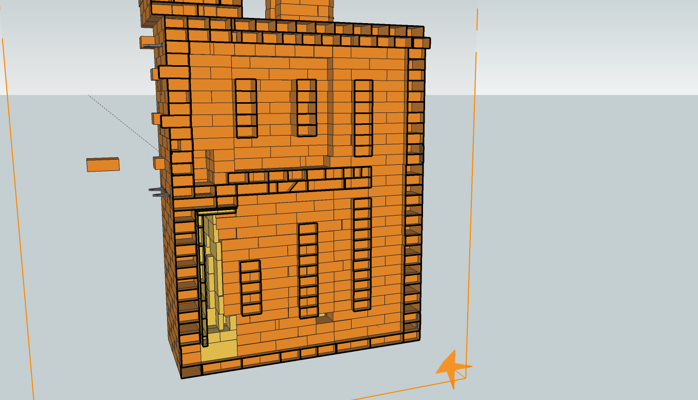

СообщениеДобавлено: Сб 20 Февраль 2016, 23:13 Ответить с цитатойВернуться к началу
Еще
