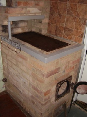

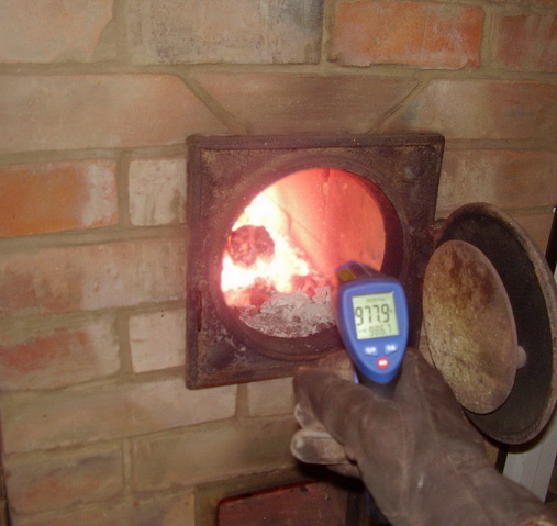

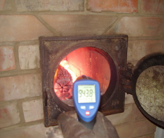

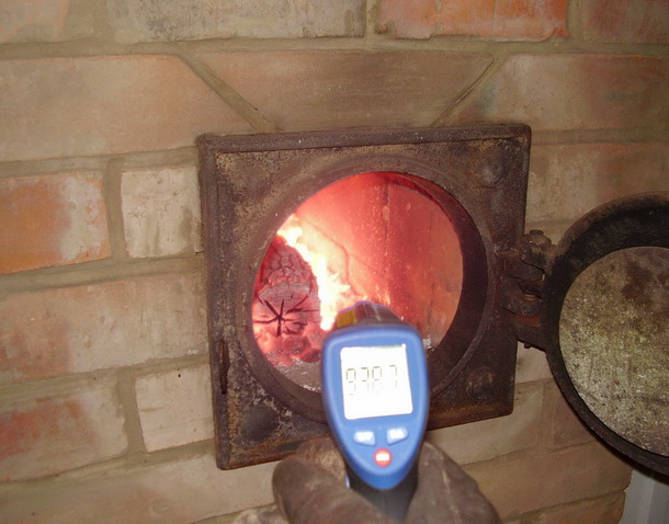

Кто покажет мне КРАСНЫЙ ШАМОТ В БЫТОВОЙ ПЕЧИ - вышлю 10 летний коньяк!
самая что ниесть бытовая, чугунный настил много отнимает, было бы выше

Руслан! Во первых- Вы уже опоздали! Коньяк ушел...
Во вторых - на фото Вы измеряете (пытаетесь измерить) температуру углей, а не футеровки топки.
В третьих - температуру углей таким способом и этим прибором Вы не измерите....

во первых
не чего другого я и неожидал,
вопиющая некомпитентность, что по теме, что по фото....
вы хоть раз пирометром пользовались? попробуйте измерить температуру углей...
как вы не написали что это температура воздуха)))
в прочем это не первый ваш перл... веселите народ дальше)))

Я имел ввиду, что даже если в топке печи температура 800-1000 градусов, то НА КАМНЕ всё равно не более 500. Это вызвано тем, что камень активно охлаждается, отдавая тепло массиву печи посредством конвекции, контактной теплопередачей и излучением. Именно для этого я и показал, какой цвет приобретает шамотный камень, если его прогреть приблизительно до этих температур но не поверхностно, наружный слой, а "в массе".
