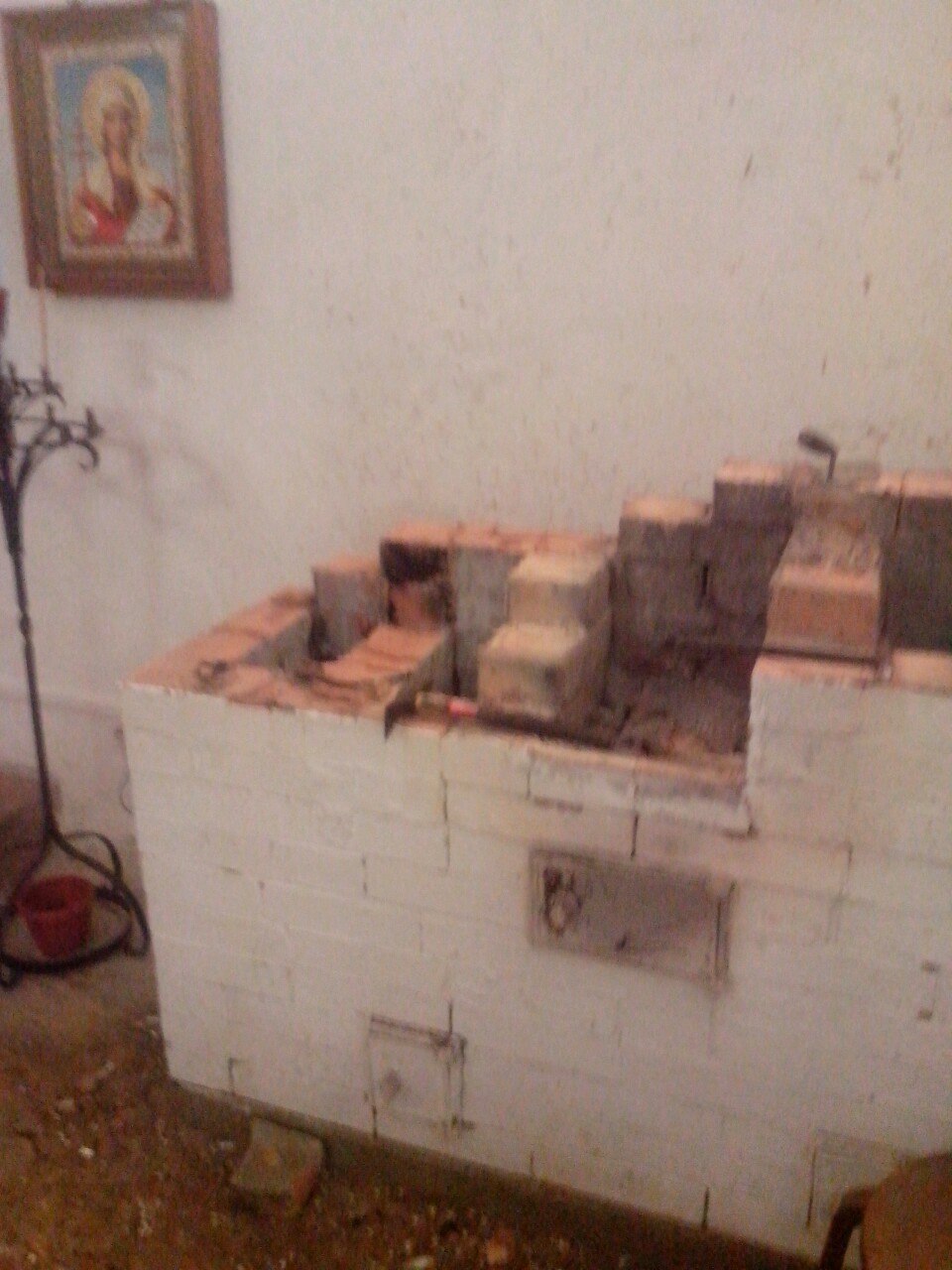

Ломал такую печь с каналами род зольником
89062208974

Ломали потому что печь не футерована , следовательно в районе топки перекал , все трещало по швам , верх недогревался , т.к топить много стремно из- за нефутеровпнного топливника , особого жара и ВАУ эффекта от низа печи не было .Был геморой с растопкой и бросала дымком при подкладывании дров .это как раз связано с пусканием дыма ниже поддувальной дверки.

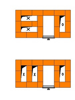

А печь (судя по фото) сделана явно неудачно - вот по краям понятно, что ДГ из топки ныряют вниз и по внешней стенке поднимаются во второй ярус печи. А как используется пространство под зольной камерой?

Нет в этой печи ДГ из топки опускались вниз по двум параллельным каналам слева от топливника ,проходили под зольником ,затем справа от топливника один широкий подьемный и во второй ярус .
Вот как? Странное видение у печника. Я бы скорее их расположил тогда поперек, а не вдоль! Ведь логичнее, если ДГ идут параллельно друг другу от топки, а не один канал дальше другого. Скажите, Иван, а сажи много было в этих каналах? Если да, то в дальнем, вероятно, больше? Очень интересно!!!
 Размер файла:  17.57 КБ
 Просмотров:  557 раз(а)

В нижнем ярусе в основном пепел (зола ) , сажа в в верхнем ярусе .В целом немного , ну и печь чистили раз в год
Так вывод напрашивается сам собой - конструкция рабочая, но с обязательной футеровкой топливника. Еще раз спасибо. Прояснили ситуацию!
