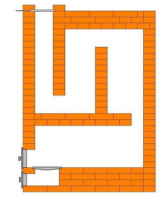

vladgri писал(а):
Евгений Докторов писал(а):
Ну хотя бы в том плане, что в печь можно закладывать длинные дрова (а с этим условием от заказчиков встречаешься достаточно часто), которые благодаря поднимающемуся поду, будут выгорать постепенно, и тем, что нет зоны, где эти дрова не прогорали бы!
А зачем для этого делать бункерную топку, можно обойтись обычной удлиненной.
В этой же схеме убрать перекрытие топки. Получится обычна колосниковая топка с возможностью загрузки длинных дров. И она будет гораздо эффективней чем предложенная. Smile
ЗЫ. Посмотри еще раз на картинку которую я дал. Зеленая область это то место где сгорают пиролизные газы. И посмотри на свою, есть ли там возможность им догореть.
Вы меня уговорили. Итак, дрова 50см. Зольник переделаем под обычный. Еще половина длины топки остается. Конечно, это значительно меньше, но нам ведь этого и не надо. Вот посмотрите какая была у меня ОП, на месте которой я потом сделал свою! . И найдите отличия? Но ведь работала, только проблем с ней было много.

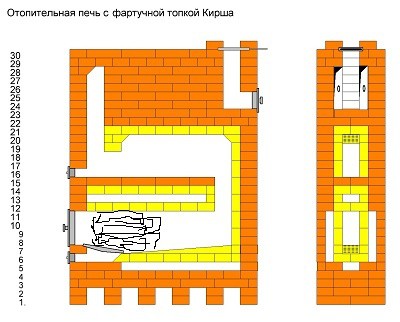

Еще раз повторюсь, Александр Владиславович, - такой схемой её видит Андрус. А принцип самый простой - ПДА.
Понятно, очередная фигня, маниловщина, только вот Кирш то тут причём?
ну на вкус и цвет товарищей, как известно, - нет! это по поводу "фигни и маниловщины".
Мне - так очень интересно!
Скажите, Евгений, если в этой конструкции я хочу увеличить мощность "горелки" - типа "ракетной" печи ( предположим меня КПД , СО не волнуют) куда я должен подавать первичный воздух
- как на рис
-непосредственно под горелку
-равномерно по всей длине топки?
Мне трудно вам подсказать. Я бы ограничился тем, что нарисовал, но с учетом поправок ВладГри по зольной камере с колосником. А вот поднимать перекрытие топливника вверх, почему-то, не хочется! Confused
Не понимаю. Зачем это всё?

первым развалится кирпич между дверками. Не больше года протянет.
Владимир, это ведь концепт, не более! Мне нужно знать другое - как это будет работать? Ведь у вас же есть ПДА? Вот и выскажитесь, что бы здесь надо было подкорректировать! Confused
СообщениеДобавлено: Вс 31 Январь 2016, 20:47 Ответить с цитатойВернуться к началу
Я не буду делать такую печку никогда. Я за минимальную по обьему печку. За большое шамотное ядро под внешней оболочкой, которое работает как аккумулятор.
Сделать фундамент под такую печку - гораздо сложнее, чем под печку 4х4.
но это не ПДАшка... Это совсем другая печка.
Огромная в длину топка... У меня поленья до 70см влезают, но у меня все-таки топка Степанова-Браббе... пусть и измененная. А здесь что обсуждать? Горизонтальные каналы? Так про них давно все известно.
Ну, Владимир, все в нашем мире относительно. Уберите во втором (среднем ярусе) перегородку с торца - вот вам и ПДА. Правда тут топка по-длиннее. Ну а верхний (третий ярус) - это для отбора тепла у ДГ. Не выбрасывать же полезную t на улицу, как в ПДА!
Ведь вот какой, на мой взгляд, тут преследуется положительный момент (моменты). Если сделать ее все-таки подовой:
1. то шанцы дают возможность более активной циркуляции воздуха в помещении, нижний нагрев не только за счет стенок, но и за счет пода, причем по всему периметру печи;
2. Большая камера дожига (вовсе не канал, так как имеет подвертку) - ну чем не горнило любой теплушки (да хоть бы той же Бацулинской!). Возможность ( про устройстве дверки) организации ХК, причем достаточно вместительной;
3 Колпак третьего яруса (та же аналогия печи с ХК , как и везде).
Неужели эти все моменты не видны невооруженным глазом? Чего я тут нового открываю? yu
