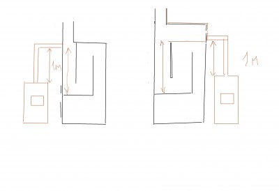

Виктор Дерягин писал(а):
Александр Минеев писал(а):
Я тут немножко))) почитал нормативные документы.
Требования пожарной безопасности требуют другого конструктивного решения:
Эх... нам бы их проблемы ! Для особо придирчивых - вон, огнетушитель ОП-4 у двери стоит ! )))
Это опасный путь. Ваш пример как раз демонстрирует, что правила не такие уж дурные: у Вас работа одной печки оказывает существенное воздействие на работу другой. Вертикальная же рассечка ( 1 м) будет этому препятствовать, в известной мере.
Кроме того, такой монтаж невозможно продать заказчику( с нарушениями правил).
Вероятно, совсем по-простому можно сделать как на левой схеме - это будет хоть как-то соответсвовать если не букве, то духу правил, но от проблем реально может помочь, по уму, только дымовая камера сверху голландки. Это же не сложно сделать -трубу вывесить, верх разобрать и сложить дымовую камеру.
И это даст сразу очень много - дымовая камера у Вас будет демпфировать ( сглаживать) перепады напоров дымовых газов от 2-х печей.
Печки - дело разговорное!)))

Даче уже 30 лет. Отец сложил в те советские времена эту печку-голландку, и она добросовстно служит все эти годы.
А я вот загорелся малой кровью, самостоятельно, доработать ее, подключить еще и камин (прежде всего - для уюта, и чтоб зимой было можно комфортно дачей пользоваться, а то пока этой голландкой стылую комнату согреешь - никакой дачи не захочешь ! )).
Особенных работ не было, я только поставил камин на термозащитный подиум, подключил дымоход камина в отверстие, где была дверка очистки дымохода (даже облицовочную плитку голландки не повредил) и сделал термозащиту на стенках комнаты. И всё ! Всей работы было дня 4 (в течение месяца, по выходным, сочетая с походами в баню и прочей расслабухой). Всё делал сам.
Теоретически, если бы эта конструкция создавалась сразу в те далекие годы - наверное, все сделали бы по уму, а так....и так здорово получилось !
А дачу никто продавать не собирается, она - фамильная ))

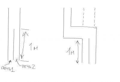

Законодатель , вероятно, имел ввиду конструкцию типа левого рис. С ВЕРТИКАЛЬНОЙ рассечкой ( стенкой, перемычкой) между 2 дымовыми потоками. 1 метр высоты нужен для того, чтобы двум потокам газов "было трудно залезть" в чужой дымоход - таким образом помешать работе той или иной печи, т.к. для этого им бы пришлось преодолевать 1 метр гидравлического напора.
Камера( см правый рис) - естественная для колпаковых печей - позволит перемешать дымовые потоки и сделать тягу более равномерной - более независимой от изменения режимов каждой из печек.
Я почему это так подробно пишу - т.к. я думаю, что Вы твёрдо намерены нарушить правила пожарной безопасности. Если ВЫ таки) решили их нарушить, то нужно хотя бы твёрдо знать ЧТО Вы нарушаете!)))) Smile

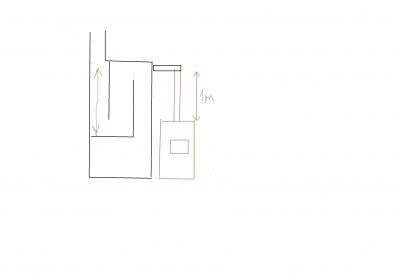

Кстати, вот так неплохо будет - воткнуть) в верхнюю часть подъёмного канала голландки. И рассечка, и аналог дымовой камеры.
Что-то я немного затупил.)))

но тяга в последнем случае у Вас ещё возрастёт, т.к. у Вас эффективно дымоход увеличится ( за счёт канала вниз)на 1 метр.
А Вам этого не нужно - и так голландка работает как камин со свитом)).
Ну может сопротивление немного вырастет за счет длины дымохода, может это поможет.
В общем, по зрелому размышлению, дымовая камера наверху - в неё 2 дымохода и из неё 1 труба. Лучшее решение!

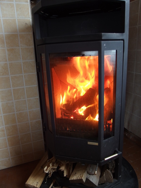

Все-таки мне кажется, что при одновременном горении с камином голландка стала греться лучше. Наверное из-за того, что температура в дымоходе стала выше (из-за камина, который - прямоточка, практически всю температуру вышвыривает в дымоход), тяга в голландке увеличилась, дрова в ней стали сгорать быстрее, т.е. температура горения - повысилась, и соответственно КПД - выросло.
В ближайшие пару выходных проведу "рабоче-крестьянский" эксперимент : повешу термометр на стенку голландки и протоплю ее с одной закладкой в одни выходные без камина, в другие выходные - с камином. А через 2, 3, 4 часа буду фоткать показания.
Потом доложу результаты.

"Форсаж" - это примерно вот так.
Но уже на улице весна, форточку открыл, жарко !
