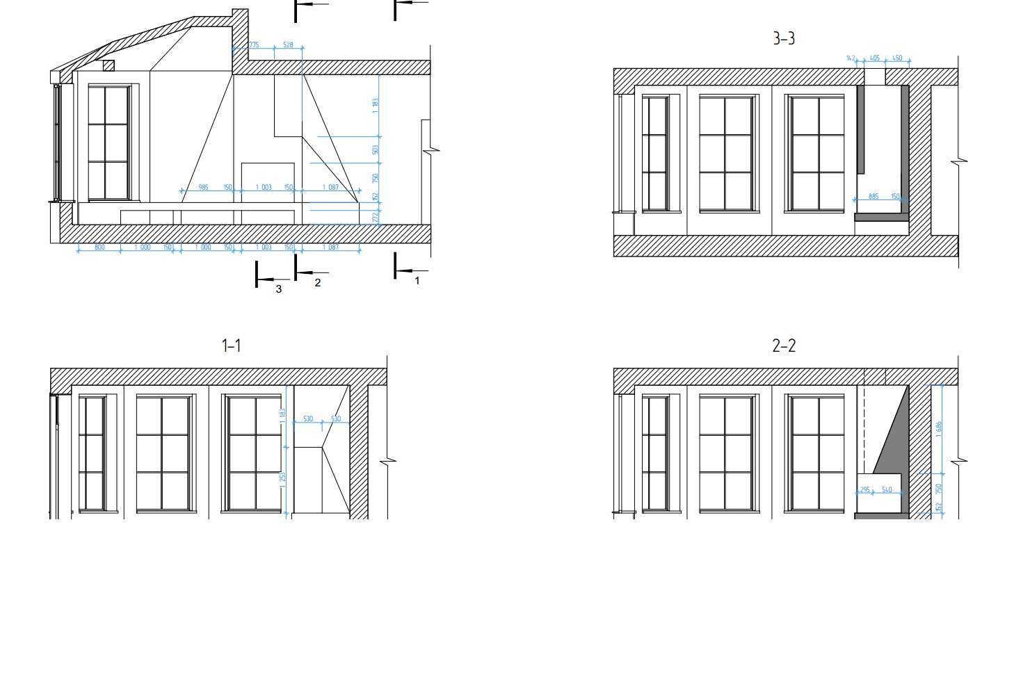

Схемы с размерами. Теперь можно считать.
Основная часть делается из кирпича (потом облицевать клинкерной плиткой нужного формата и цвета), нижний "стол" из ГКЛ с облицовкой керамогранитом, боковые крылья, тоже из ГКЛ по каркасу и покрыты декоративной штукатуркой под бетон.
Топка, зуб, дымосборник не отрисованы.
Есть только габариты и внешний вид.

А что мешает сразу из коричневого кирпича и без ГВЛ?

Сразу из кирпича мешает то, что на другой стене должен быть такой же кирпич. ГВЛ только на призмах. Это уже дизайнерские приблуды. Под ГВЛ можно воздушный короб спрятать.
