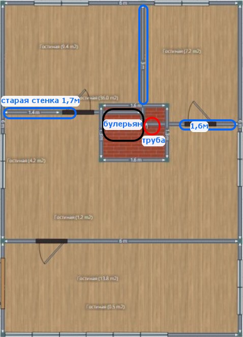

internet_pechnik писал(а):
Фотки изменений? и план дома поновой,с трубой
C фото сложно буду та только через 3 недели. План прикрепила. Трубу просто сложила по отвесу тот же пятерик сама. сделала внизу дверку прочистную.

Аля писал(а):
Я уже отказалась от идеи камина в пользу большой стеклянной дверки у топки в пользу уменьшения размера до 130х160
Хотя ваш вариант прекрасен и посеял тень сомнения в размере (это же всего на 15-20 см больше чем хотелось бы). Ну и вопрос в попадании в старую трубу.
Если я правильно понимаю то ХК топиться из каминопечи или там что-то более сложное и хитрое? Задняя стенка это щиток?
1. ширину возможно ужать за счёт опускных ДК;
2. в проход под ТД войти возможно, хотя это - "перелопатить" всю порядовку Razz
3. про ХК - ДА;
4. Да;
5. по печному ремеслу Вам - не ниже "хорошо", в связи с чем встречный вопрос - почему такие вопросики? Тестируете мастеров Very Happy , или до "пятёрочки" чуток не достаёт Confused

СообщениеДобавлено: Пн 12 Июнь 2017, 02:10 Ответить с цитатойВернуться к началу
3. про ХК - ДА;
4. Да;
1. Опа, это уже интересно.
2. ... и могут вылезти и с очень большой долей вероятности вылезут непрогреваемые места?
3-4. Окей, тогда топить нужно будет поочереди? И что топить нужно будет что бы прогреть дом? От чего щиток (на взгляд – от плиты)?
5. Ниже-ниже у меня по печному ремеслу. Из печек только труба, тандыр, помпейка, да пара мангалов. Все с духом собираюсь сложить плиту под казан с шамотной футеровкой и возможно коптилкой. Ну и практика на заборах с кирпичными столбиками и кирпичных стенках, мелочь, а инструмент держать научилась =)))) . Я тот "псих" что сначала перелопатит всю доступную информацию, а потом делает и чуть что выдает мозг если что-то не так если делает не сам (очень страшна как клиент). Ну и форум года три как читаю: начиналось все с "хочу тандыр", а финансов на это - ноль.
Сообщения: 5994
СообщениеДобавлено: Пн 12 Июнь 2017, 17:47 Ответить с цитатойВернуться к началу
2-4. "Теория печных дымовых каналов" - уд. с минусом Sad
- на щиток 1-го и 2-го этажей работают топки: ВП, ХК и камина.
- в 2-х этажном доме ТД протягивает сразу 2- топки.
- время вытопа "комбайна" "по-зимнему" 2,5-3 часа.
