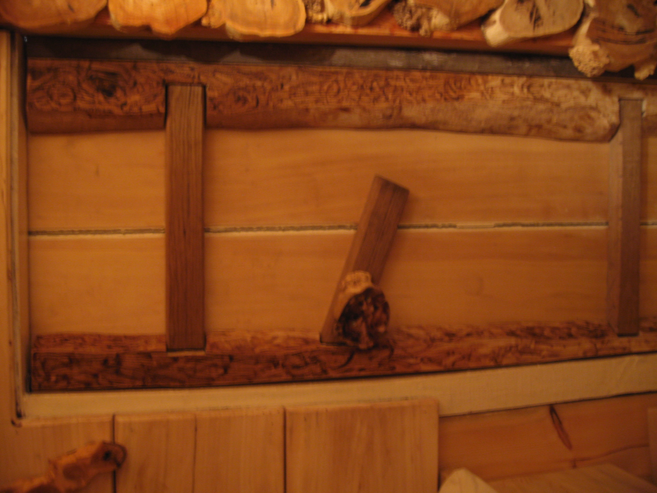

У меня,парилка "зашитая»(задутая) 150 мм ппу 40-й плотности,и пол и нижняя часть печи (она, топочная часть ниже уровня пола)обложена базальтовым картоном,+полтора кирпича+ппу. Дверь из 50 й доски,со стороны душевой зашита баз.картоном+полимочевина (2-3 мм)
Как результат: после парения,(8-12 часов без протопки) t*в парилке подымается на 5*-7*(массив печи "отдаёт")Потом,каждые следующие сутки,парилка "теряет" по 5*(баню запустил под осень,и думаю,что "летние" цифры,будут ещё оптимистичнее!)
