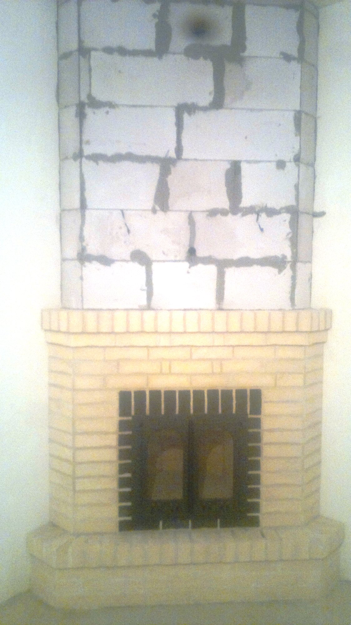

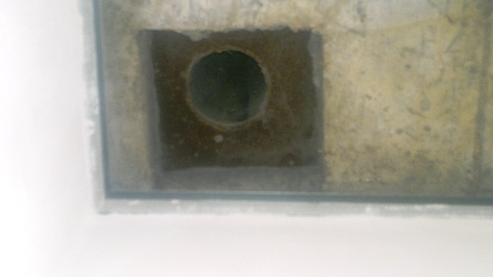

Спасибо Виталий за опыт! Мой неправильный камин, труба Д130мм, топка 500*500*500 мм... Комментарий не надо! Все работает! Правда пришлось похимичить с дымосборником)))

Дмитрий, приветствую! Рад тому, что все получилось, и что работает! Это опыт, хороший опыт, открывающий новый взгляд на нюансы и мелочи в печекаминостроении. Респект и уважение!

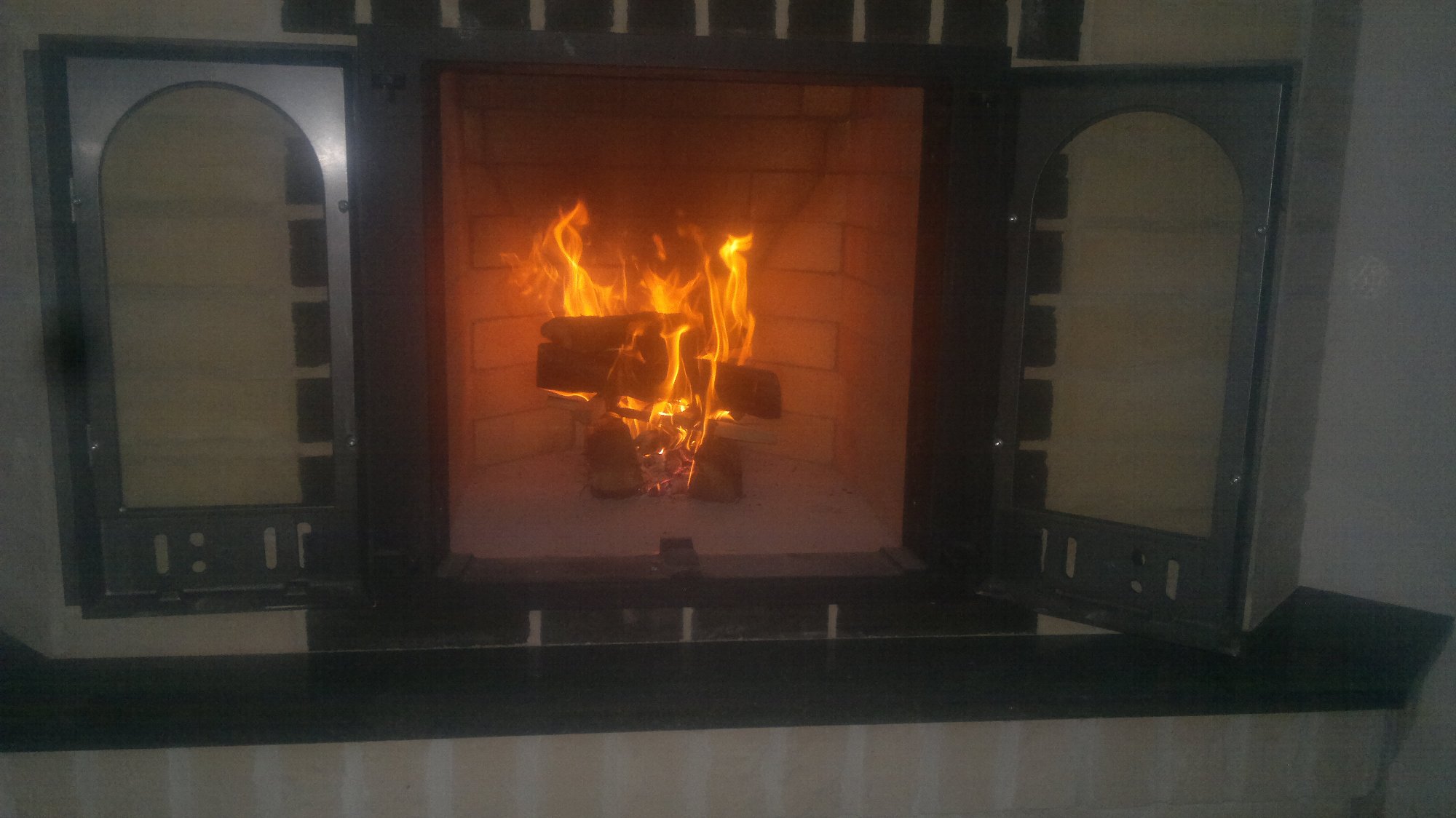

Спасибо! Но дверку по просьбе заказчика поставил! После мозгового штурма он решил подстраховаться на случай сырых дров и ошибок при протопке.... Smile

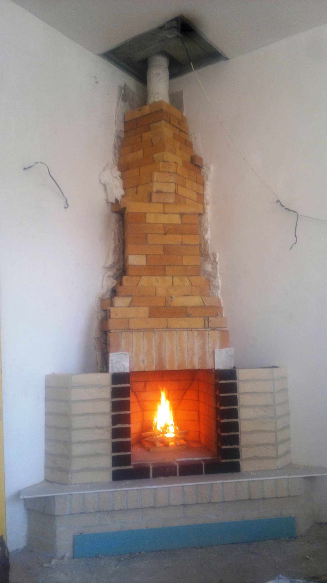

Алексей, во многих передачах звучит фраза "Не пытайтесь повторить!"... Камин просушен, гранитные полки смонтированы, заказчику сдан... Камин уверенно скушал 5 некрупных поленьев дикого ореха (не совсем сухих)... Заказчик уведомлен насчет количества дров.... При слабо горящих поленьях дымления также нет...Проверял на всех режимах горения... Большее количество не проверял...
Еще раз для всех повторяю, СТРОЙТЕ ПО ТАБЛИЦЕ... По крайней мере пока не построите 20 различных каминов с разными дымосборниками... А дальше если не по таблице, то это ВАШ ФИНАНСОВЫЙ РИСК!

Если не секрет, покажите схемку или фото постройки?
