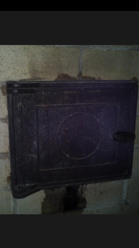

...в-ходе практических изыскАний правильного режима"Топки"своей колпаковой"хромой порфирьевки", пришёл к-выводу, что заявленное мною соотношение режимов : "активное горение - тление" ( 50/50 ) весьмА успешно себЯ проявляет, но сильно зависит от-качества применЯемых дрОв.
Поскольку в-топку идёт большое количество дров из"Б/У" древесины от-разобранных хозпостроек, всякий раз тепловая картинка меняется и отсутствует устойчивая "база данных" по-выработке ПРАВИЛЬНОГО алгоритма протопки....
Хотя это и не-столь актуально, поскольку данная печь всё равно будет разбираться через"год-два-три".....
Достают меня расширяющиеся "трещины по-швАм кладки" над- Топкой, образовАвшиеся по-причине сплошной внутренней перевязки "перекрыши"основного нижнего колпака и внедрения в-наружную обечайку печи "шамотного ядрА".....
Эти беды произошли по-указанию печных провокАторов "Порфирьева и Золотарёва"....Осиновый кол им в-ДуплО...
Дрова, поражённые жуком-короедом ( шашель ), горят всегдА "чёрным насыщенным дымом", как будто топишь печь"отработкой"........после прогорАния половины закладки данных дров, в-топке отсутствует необходимый"тепловой режим" для-перевода в-режим "тление".
Одно"горе"с этой"Б/У"древесиной.....

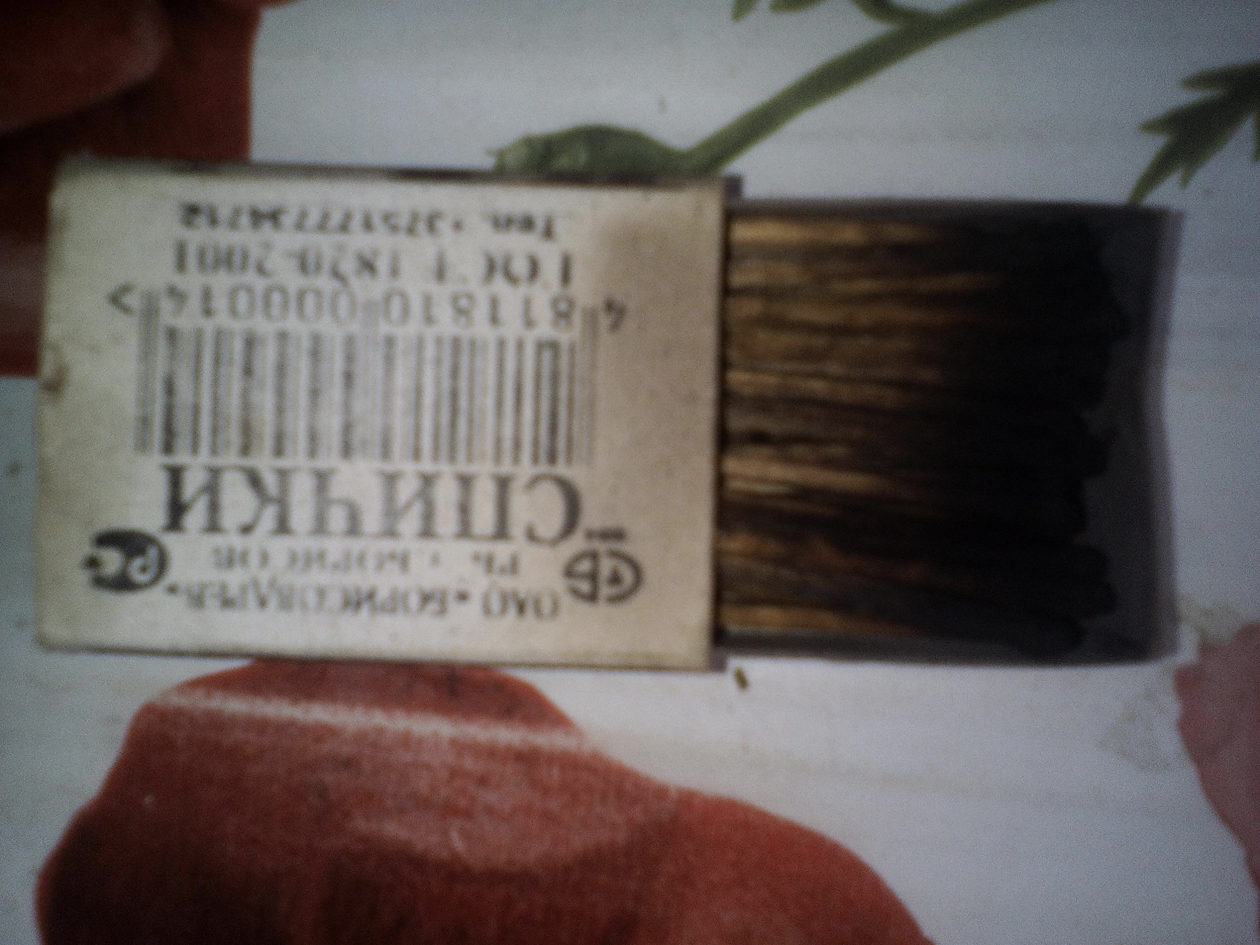

Однако, когда условия соблюдены и перекрываешь "поддувало", то КПД всей системы резко повышается, поскольку колпаковая печь весьма ИНЕРТНА и отбирается подавляющая часть тепловой энергии из-раскалёной тлеющей "закладки".
Дверца топки светится в-темноте лёгким "розовым зАревом".
Дверца поддувала моментально обжигает руки - весьма горячА......
Посмотрите, что произошло со-спичками, оставленными в-самом холодном месте"зольной камеры"поддувала - возле дверцы....СГОРЕЛИ дружно в-закрытом коробке.... :hi

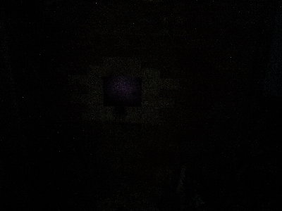

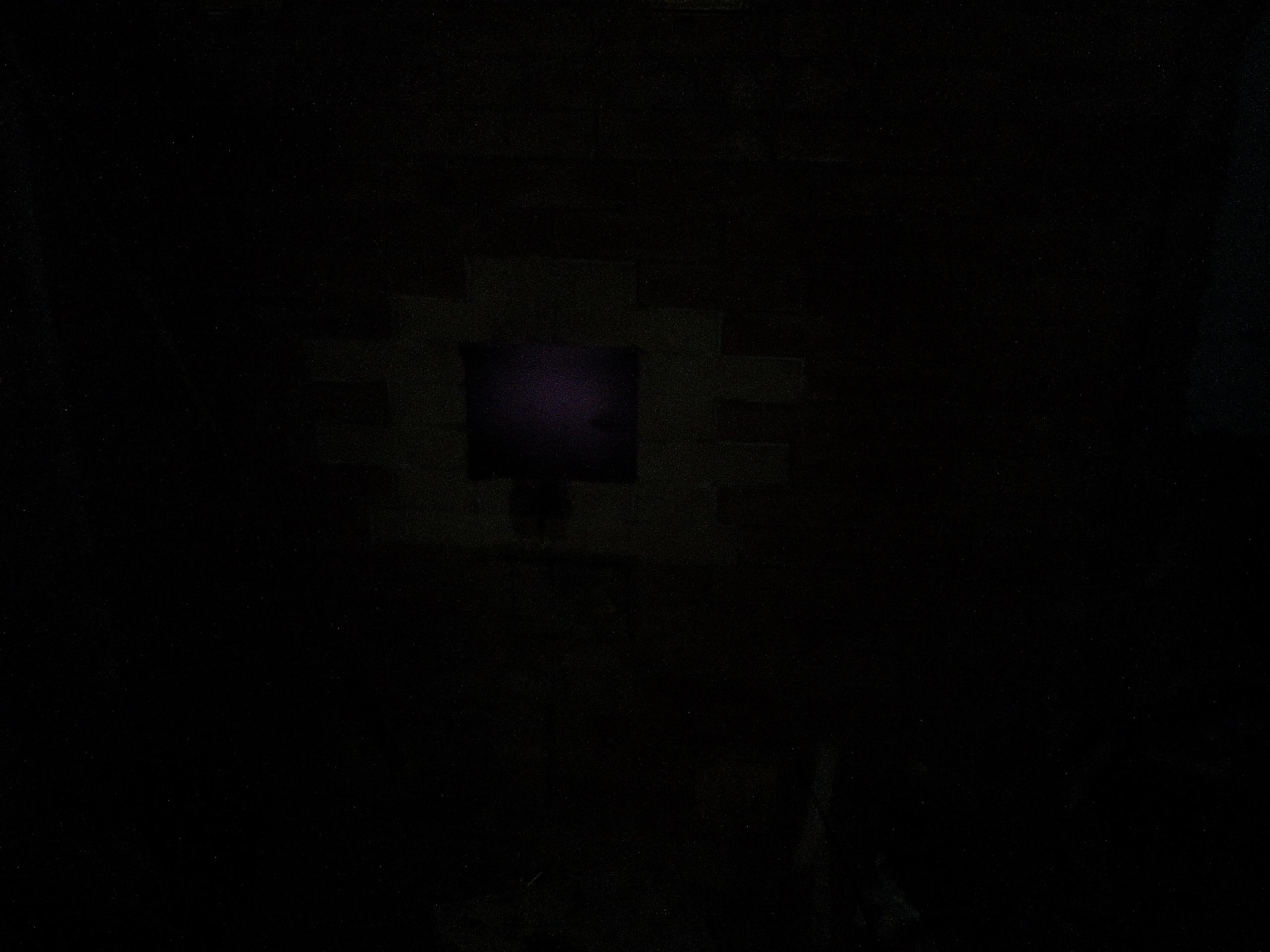

...в-прилагАемой фотке виднА полыхАющая "розовым зАревом"топочная дверца". после стандартной процедуры"полуторной закладки"дров в-маленькую топку порфирьевки, перед закрытием "поддувала" и переводом печи в-последующую фазу топочного процесса "тление".....50/50%..... :hi
