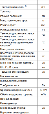

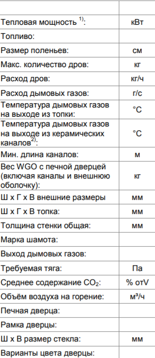

Дмитрий Галанин писал(а):
Вот так получается..
"и много корова дает молока" (?)
кроме поведения швов в топке что либо еще проверялось
например, чистота сгорания, температура на выходе, массовый поток ДГ и пр.
